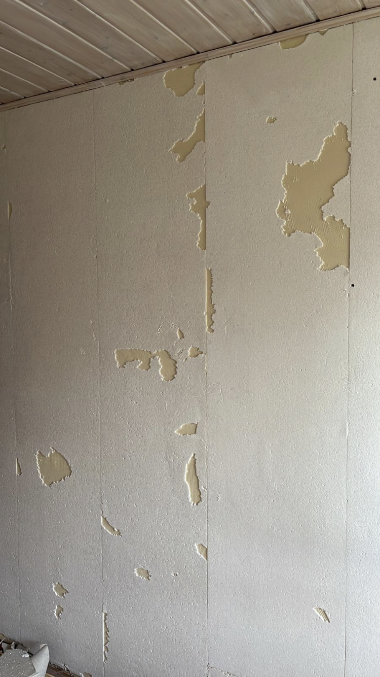

    Hallo, diese Wand gehört verputzt
    Mit Styropor, und unten ist Regips
    Styropor wegreißen, oder darüber putzen ?
    Wenn ja, wie ?
    Lg

    Die ganze Fragestellung erschließt sich mir nicht. Du hast einen zweifelsfrei nicht tragfähigen Untergrund. Wieso würdest du da drüber putzen wollen?
    Mein Ansatz wäre: diese komische "Wärmeschutztapete" komplett runter, Gipskartonoberfläche beurteilen, ggf. nachspachteln, anstreichen, fertig!

    Ok, danke
    Also runtermachen.
    Was wäre da noch eine Alternative, außer Gips/Spachtelmasse? Grundieren ?
    Es geht mir eigentlich nur darum, es sollte an einem Tag fertig sein.
    Wegen dem späteren abschleifen.
    Möglichst die billigste Variante

    Was an Oberflächenbehandlung erforderlich ist, kannst du doch erst beurteilen, wenn das EPS runter ist. Was soll man dir also jetzt dazu raten?
    Wenn du Glück hast, musst du nur ein paar Dübellöcher schließen und die Kleberreste abschleifen.

    Ja, hab aber selber nur ein Foto gesehen, und würde gerne vorher das Zeug besorgen.
    Geht leider nicht anderst.
    Ein normaler Putz wäre auch möglich ? Den man nicht schleifen muss.
    Zudem billig wäre es gut.

    Tiefengrund vorher, und was wäre dann für ein Putz noch auf Gipskarton möglich ?
    Gewebe?
    Billig, ohne schleifen

    Styro rückstandslos entfernen, anschleifen, grundieren und dann vollflächig mit Uniflott oder Finisch spachteln
    an einem Tag unmöglich, da die trocknungszeit vom Tiefengrund schon 24 Std beträgt
    Sollte der AG trotzdem darauf bestehen, Auftrag ablehnen sonst holst du dir nur Probleme ins Haus

    Anschleifen vorher mit nem 80 Schleifpapier per Hand?
    Ist ne kleine Fläche
    Abschleifen nach dem verputzen auch noch unbedingt nötig ?

    Egal ob per Hand oder maschinell
    Je nachdem wie gut du spachteln kannst

    Gewebe mit rein ?
  13. Alex88
    6.747
    3.689
    Nein
