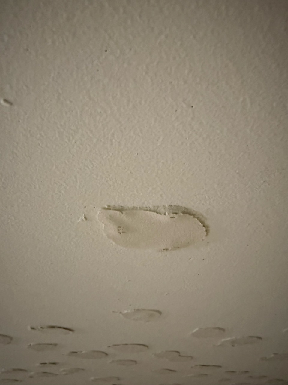

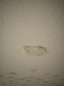

    Hi zusammen,

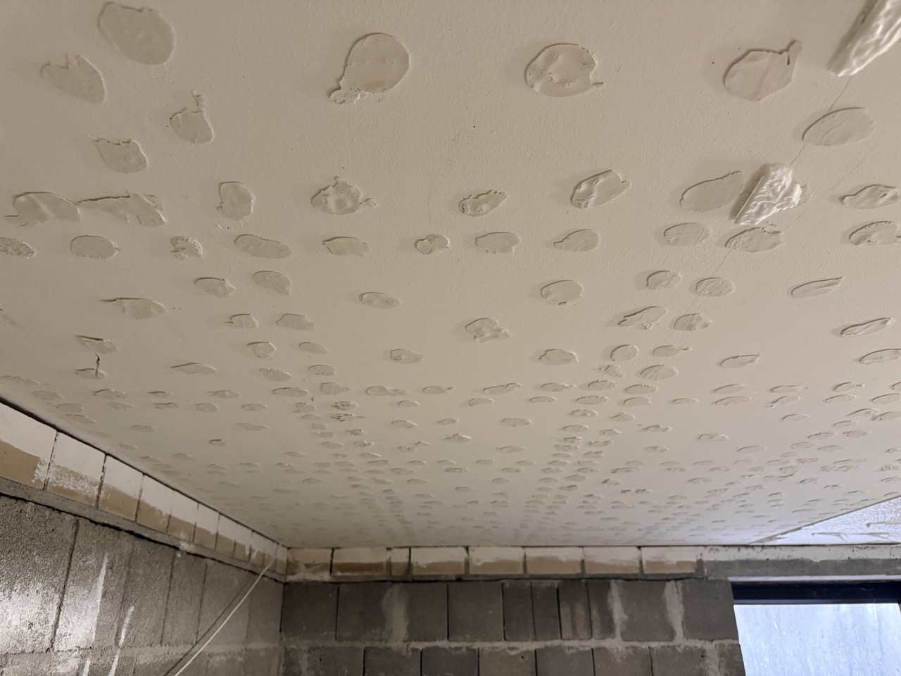

    ich saniere gerade mein Kellerzimmer, Bj 1988, bei dem der Vorbesitz so ganz hübsche ca. 5mm dicke Styroporverkleidung an die Decke geklebt hatte. Die sind fast von alleine abgefallen, aber der darunter benutzte Styroporkleber ist extrem hartnäckig. Es handelt sich um eine Betondecke, die einfach nur weiß gestrichen ist.
    Habt ihr eine Idee, wie man den Styroporkleber am besten abbekommt, ohne die Decke massiv in Mitleidenschaft zu ziehen? Mit Multifunktionswerkzeug und Scharber geht es nicht, von Hand erst recht nicht. Ggf. mit 16er Papier und Giraffe schleifen, aber dann bekomm ich in die Decke ggf. auch ordentliche Rillen und muss diese nochmal neu spachteln.
    Am Ende werde ich wohl die Decke einfach mit einem Malervlies bedecken und streichen, da zwischen den Betonplatten immer minimale Risse entstehen. Alternativ könnte ich vermutlich auch ein Fließ einspachteln, aber dann muss ich auch die Decke nochmal vollständig spachteln.
    Also zusammenfassend:
    - Habt ihr eine Idee, wie man diesen Styroporkleber am besten abbekommt?
    - Wie würdet ihr die Decke sanieren, auch Malervlies oder gibts Alternative?
    Vg
    Lars

    schon mal mit einem Hammer und Meisel oder Bohrmaschine mit Meisel probiert?
    Ohne die Decke komplett nach zu arbeiten wird das wohl nicht gehen, ein Malervlies überdeckt diese Batzen nicht

    Da ist doch Farbe drunter - mit etwas Glück wirkt diese als Trennschicht.
    Den Spaß hatte ich hier auch. Die Batzen ließen sich beherzt mit einer Spachtel samt der Farbschicht von der Decke entfernen.

    Neu auf Q3? Aber die sieht doch jetzt schon nicht nach Q3 aus....
    Vielleicht reagiert der Kleber auch auf Hitze? Mal mit der Heißluftpistole probiert....
    Ansonsten Hammer und scharfen Meisel und anschließend neu spachteln.

    Spachtel ansetzen und nen kurzen kräftigen Schlag, dann sollte sich der „Batzen“ lösen…
    Oder Farb-/Bodenschaber mit Stiel…
    Aber wenn ich die Wände sehe, muss ohnehin alles 1x Neu. Dann leg los…

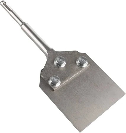

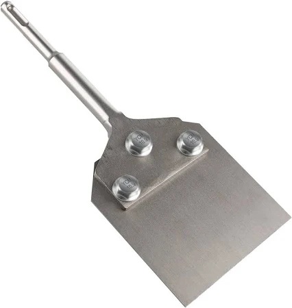

    Spachtelmeisel in SDS Bohrhammer.
    simon84 und driver55 gefällt das.

    So, habe es jetzt erledigt. Ich habe alles probiert von Meißel, Spachtel, Erhitzen etc.
    Was am besten geklappt hat war Deckenschleifer mit 16er Schleifpapier.
