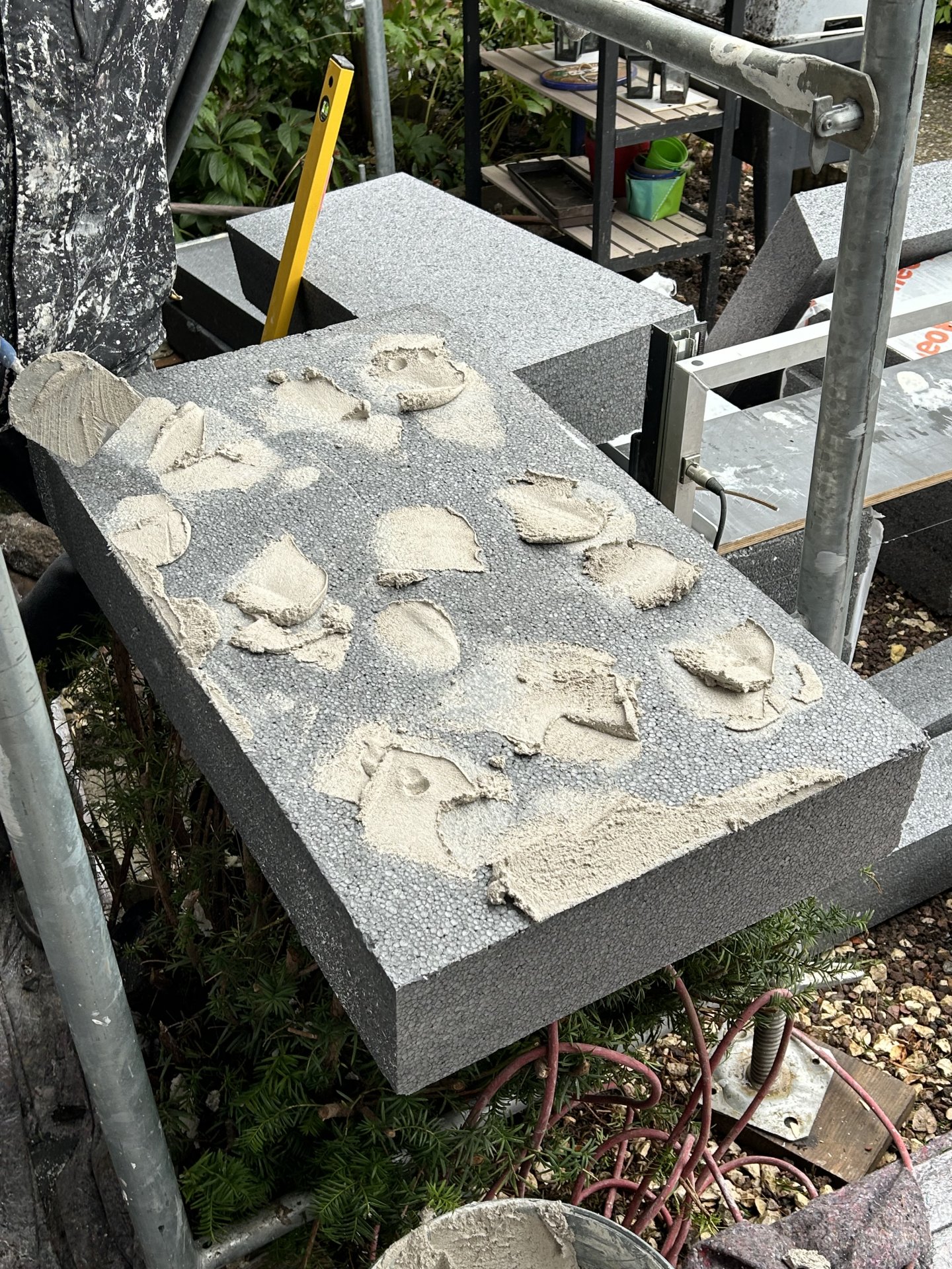

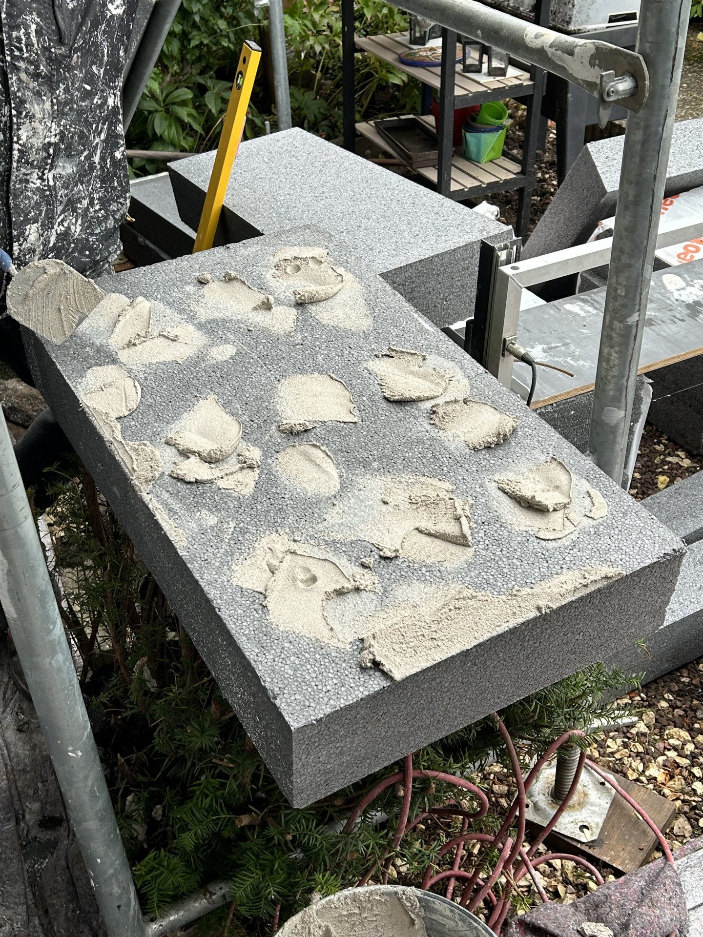

    vor zwei Wochen habe ich die Fassade unseres Reihenmittelhauses dämmen lassen. Beauftragt hatte ich dazu einen in der Umgebung ansässigen Dachdecker, welcher auch Fassadendämmungen anbietet. Während der Bauarbeiten fiel mir auf, dass die "entsendeten" polnischen Handwerker den Kleber "seltsam" auf die Styroporplatten aufbrachten. In den Anleitungen und Videos, die ich dazu gesehen habe, wurde der Kleber/Mörtel immer rings herum ohne Unterbrechung auf der Platte angebracht und dann in der Mitte noch ein oder zwei Kleckse. Die Handwerker bei mir haben dieses "Rundherum" aber nicht gemacht sondern einfach nur ein paar Kleckse auf der Platte verteilt. Auf meine Frage an die polnischen Handwerker und den Dachdecker, ob das denn so korrekt sei, wurde mir gesagt, dass das keine Rolle spielen würde.
    Was ist denn richtig? Ich habe jetzt Angst, dass unter Umständen Feuchtigkeit zwischen Mauerwerk und Styropordämmung gelangen könnte.

    Es ist nicht die Feuchtigkeit die da eindringt, sondern die Luft, die zwischen Wand und Dämmung aufsteigt, die Wand abkühlt und die Dämmung weitgehend unwirksam macht.
    Was hat denn der m² von diesem Pfusch gekostet?
    Wenn es noch nicht abgenommen bzw. bezahlt ist, Abräumen und wieder neu machen!
    Notfalls mit Gutachter und Anwalt.

    Auf der Umverpackung der 12 cm starken anthrazitfarbenen Styroporplatten stand NeoWall. Ich kann dazu im Internet aber nix finden.

    Hier jetzt ein Foto, welches ich "zum Beweis" geschossen habe.

    Die Deppen haben ja mit dieser Kleckserei noch nichtmal Schaum und Zeit gespart.
    So geht der Nimbus der polnischen Qualität dahin.
    Du hast jetzt eine hinterlüftete Vorhangfassade mit einer sehr dicken Wetterschutzschale.

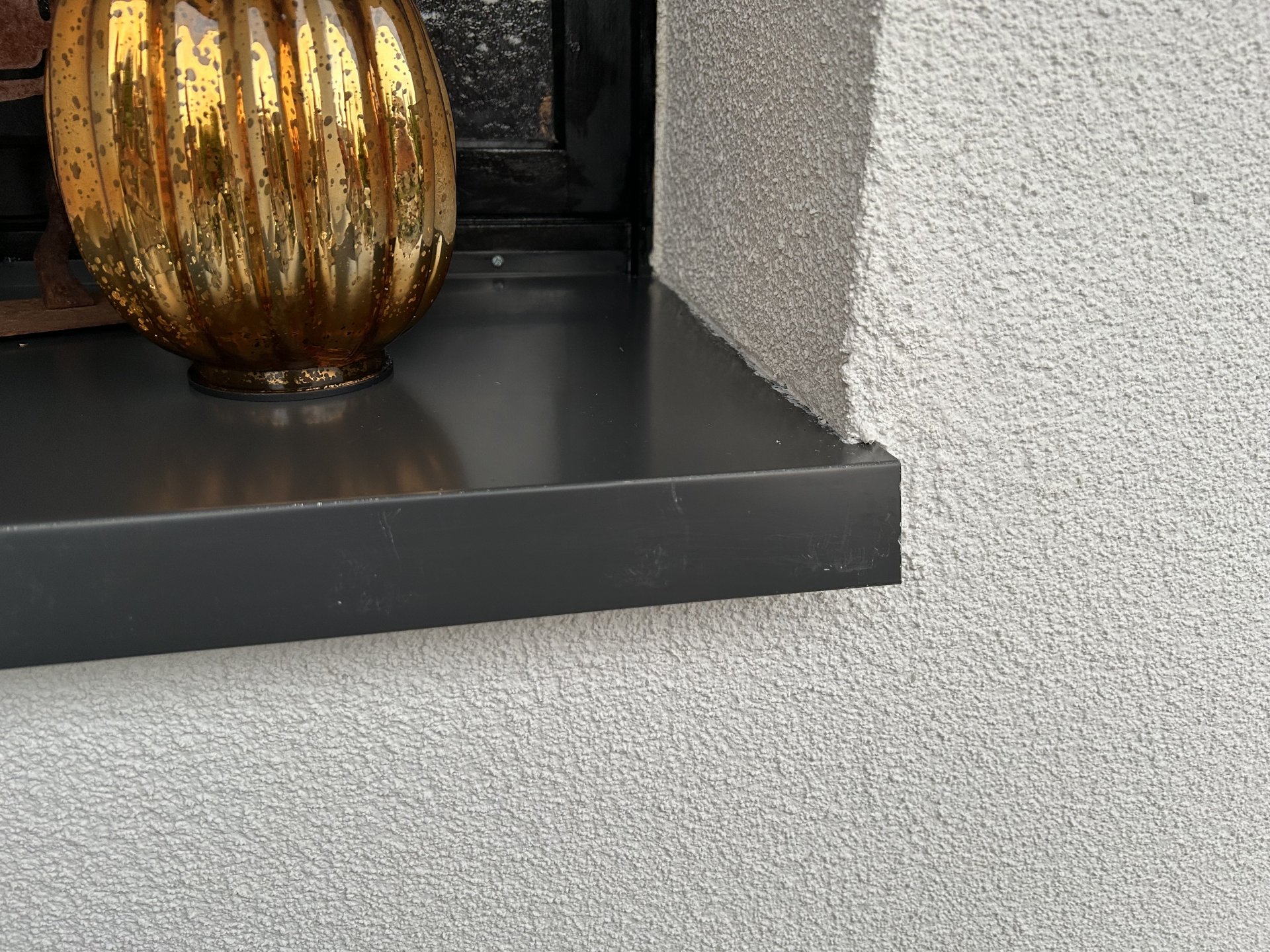

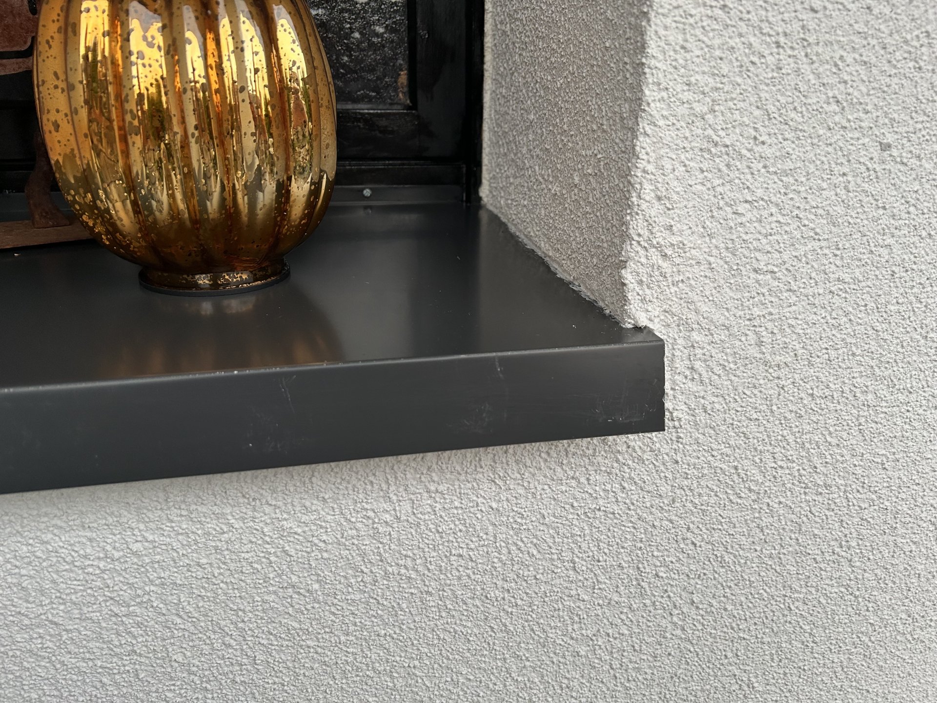

    Ich werde mich jetzt mal nach einem Baugutachter umschauen. Ist das der richtige Weg für mich? Die Fensterbänke sind im Übrigen auch nicht fachgerecht eingebaut worden.

    Du mußt nur Fotos vorlegen- das entspricht eindeutig nicht den Fachregeln.
    Dämmungen müssen immer hinterströmungssicher montiert werden, da anderenfalls die Luft hinter der Dämmung zirkuliert, was diese sinnlos macht.
    Zudem kann Kondensat ausfallen, was zu Feuchtigkeitsschäden führt.
    Bei der Ausführung kannst du davon ausgehen, dass es noch weitere Fehler gibt.
    Besser direkt ein gerichtliches Gutachten bzw. Beweissicherungsverfahren einleiten, , was in dem Fall der Dachdecker bezahlen muß,
    da der Fall absolut eindeutig ist.
