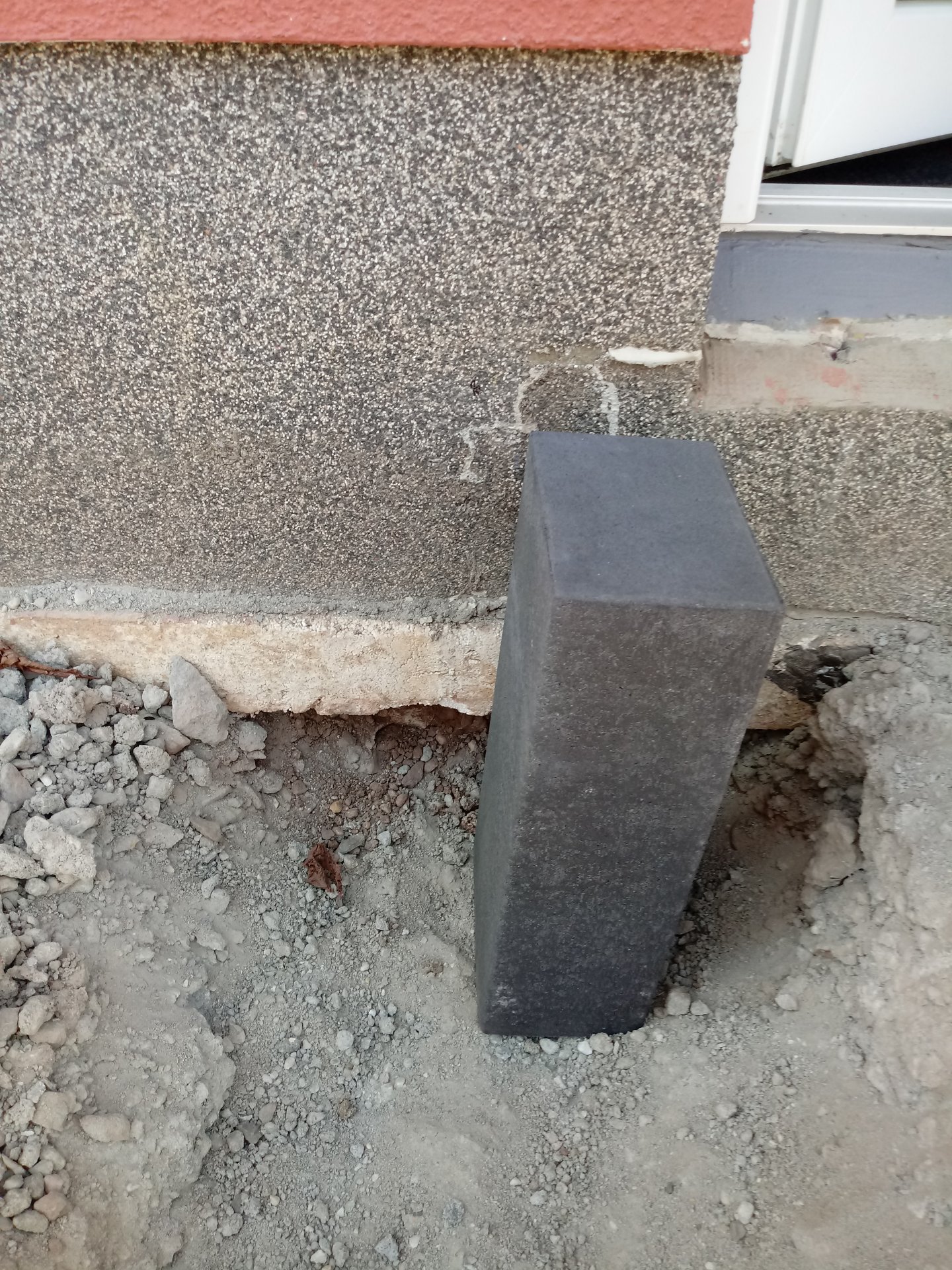

    Hallo Leute,
    ich bin beim Bau des Eingangssockels. Da ich diesen mit Palisaden einfassen und pflastern will, steht der Styroporstreifen "im Weg" da natürlich kein 2 cm dicker Spalt entstehen soll.
    Frage: lieber ein Stück Styropor wegschneiden oder die Palisade (hohl innen) aussparen? Das Haus ist Bj. 2010 und nicht unterkellert.
    Danke im Voraus! LG

    Sollte es tatsächlich Styroposein, dann besteht ein größeres Problem. Styropor hat an Erdberührenden und Spritzwasser gefährdeten Bereichen absolut nix zu suchen. Sollte es eine Perimeter- oder Sockeldämmung sein, dann entsteht bei Entfernung eine Wärmebrücke.
