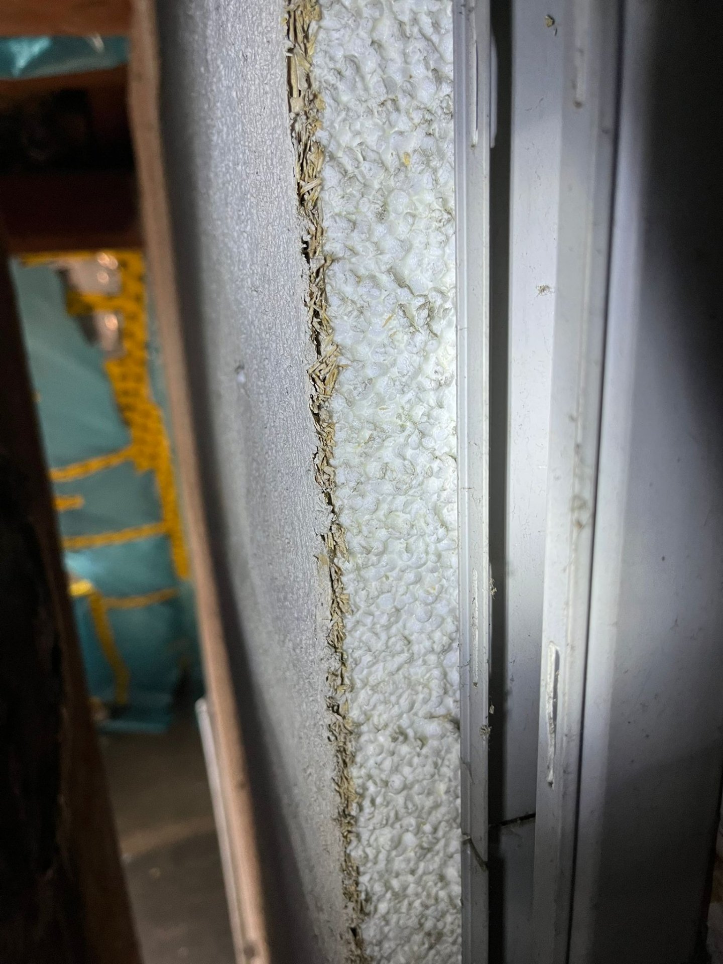

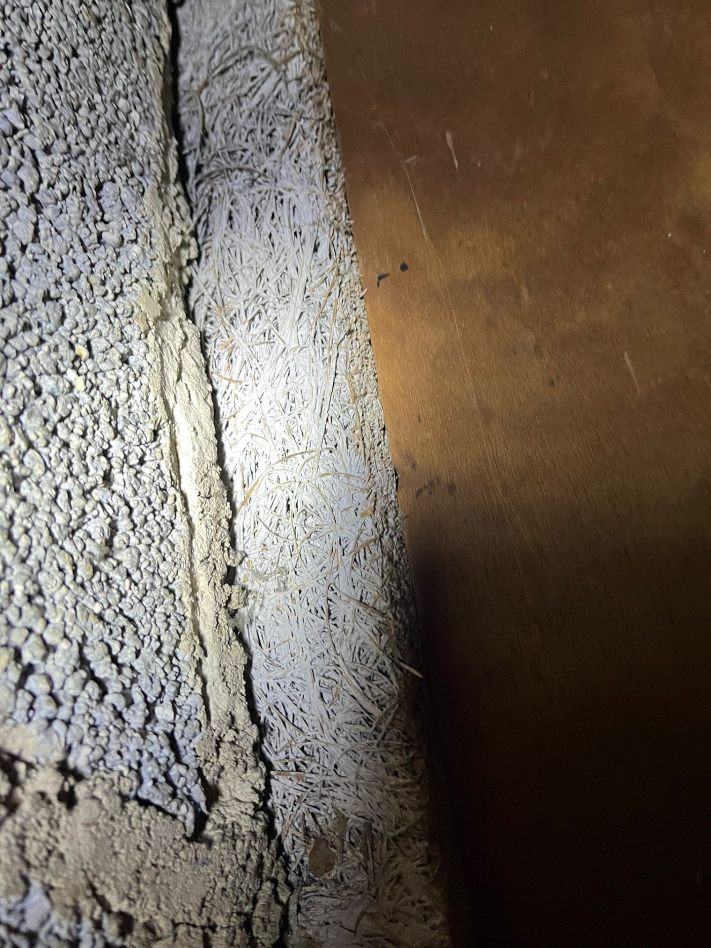

    Guten Tag
    Würde mir gerne eure Meinung hier einholen. Ich weiss, 100% Sicherheit gibt nur eine Probe...allerdings kann man ja beispielsweise bei Sauerkrautplatten - welche bei mir auch verbaut sind -
    recht sicher sagen das diese kein Asbest enthalten.
    Jetzt konnte ich jedoch kein Beispiel finden zu diesen komischen Styropor Verbundplatten wo ich bei mir verbaut habe.... anbei ein Foto. Was denkt ihr dazu?

    Ich sehe Styropor, Asbest kann man nicht mit bloßem Auge sehen

    Mir geht es um den Linken Teil dieser Verbundplatte der so gräulich ist mit komischen Spähnen (Holzspähnen?) … und ob bei sowas grundsätzlich Asbest beigemischt wurde früher oder eher unwahrscheinlich. Danke f Deine Meinung

    Such mal nach "Heraklith"

    Vielen Dank BaUT, genau darum ging es mir :) Das hatte ich auch schon ergoogelt und sieht mir stark danach aus. Jedoch wurde das vermutlich noch verputzt oder? Weil die Oberfläche keine Spähne mehr aufweist... wir haben zur Sicherheit mal Halbmasken mit P3 Filtern gekauft
