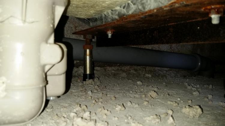

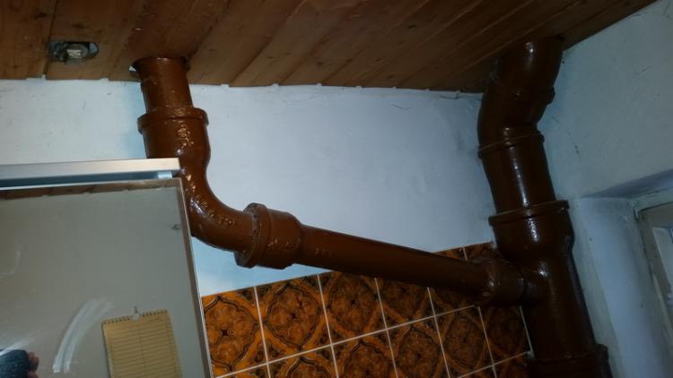

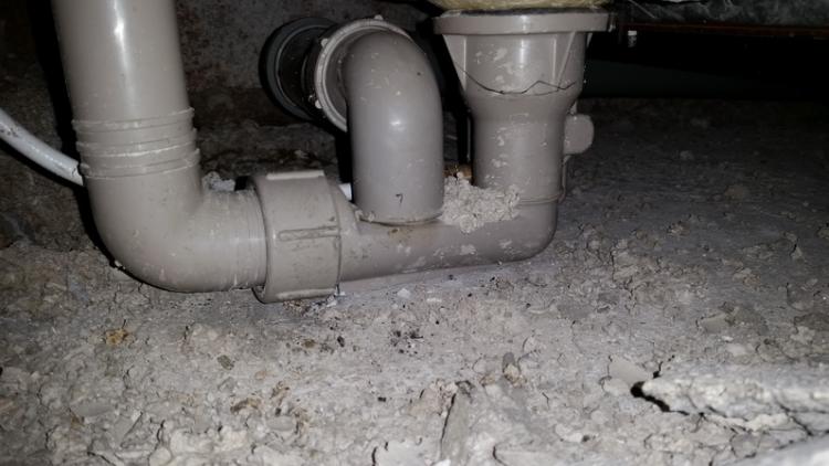

    Doppelhaushälfte, Altbau, Bad im 1. Stock, darunter Gäste-WC. Es gib kein weiteres Stockwerk.
    Das Wasser in der Badewanne läuft nur schnell ab, wenn diese voll gefüllt ist. Bei geringer Füllung, z.B. duschen braucht das Waser ewig, bis es abläuft. Die Abwasserrohre habe ich bis zum Fallrohr in der Wand gereinigt und sind sauber.
    Mir ist aufgefallen, dass es noch einen zweiten Siphon in der Abwasserleitung gibt, bevor es in das Fallrohr geht.
    Die wanne steht mit dem Ablauf entgegen gesetzt zur Außenwand. Das Abwasser läuft in den normalen Badewannenablauf mit Siphon, dann hinten unter der Wanne ca 1m an der Wand entlang und dann geht es unter der Wanne in einen zweiten Siphon. DIeser ist über dem Gäste-WC durch eine Verschraubung zum säubern verschlossen. Und dann ca 0,5 m weiter fließt das Abwasser in das senkrechte Fallrohr.
    Soweit ich weiß, funktionieren zwei Siphons hintereinander nicht, deshalb wohl das Problem mit dem langsamen ablaufen bei nicht voller Wanne. Den zweiten Siphon auszubauen ist mir im Moment zu aufwendig.
    Deshalb war meine Idee, einen Badewannenablauf ohne Sipon einzubauen. So ein Teil gibt es scheinbar nicht. Auch bin ich mir nicht sicher, ob es dann trotz des einen so weit hinten sitzenden Siphon zu Geruchsbelästigung kommen kann.

    Ich raff' die Frage aber auch nicht: Du willst den Siphon der Wanne wegbauen, aber nicht den, der unter der Wanne ist weil man da zu schwer drankommt??? Bilder und/oder Skizze wären hilfreich..
    Geruchsbelästigung: Ja, auch auf 1,50m riecht ein Abwasserrohr irgendwann. Es gibt einen Grund, warum Siphons nahe am Ablauf sind.
    Ergo: Wenn dann richtig. Keine Frickelei - baust du hinterher doch wieder um..

    an den Badewannenablauf komme ich Dank Montageluke sehr gut ran. Genau diesen wollte ich eventuell durch einen ohne Siphon ersetzen. Aber scheinbar gibt es so etwas nicht fertig. Die arbeiten im unteren Stockwerk, also auch im Gäste-WC wollte ich später mal machen, da dort noch jemand wohnt. Deshalb hatte ich mir erst mal diese Lösung überlegt.
    Bedenken ob es zu Geruchsbelästigung durch die ca. 1,5 m Abflußrohr entstehen kommen kann, hatte ich ja erwähnt. Der Abfluß des Handwaschbeckens endet kurz vor dem zweiten Siphon.
    Ich frage mich warum dieser überhaupt eingebaut wurde.
    Fotos habe ich angehängt.
