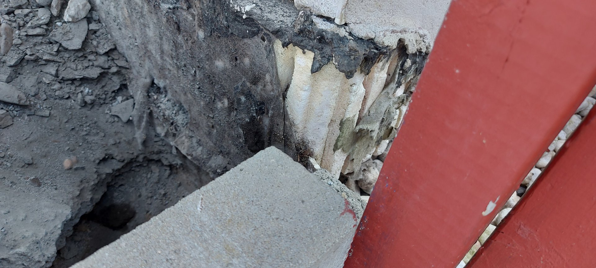

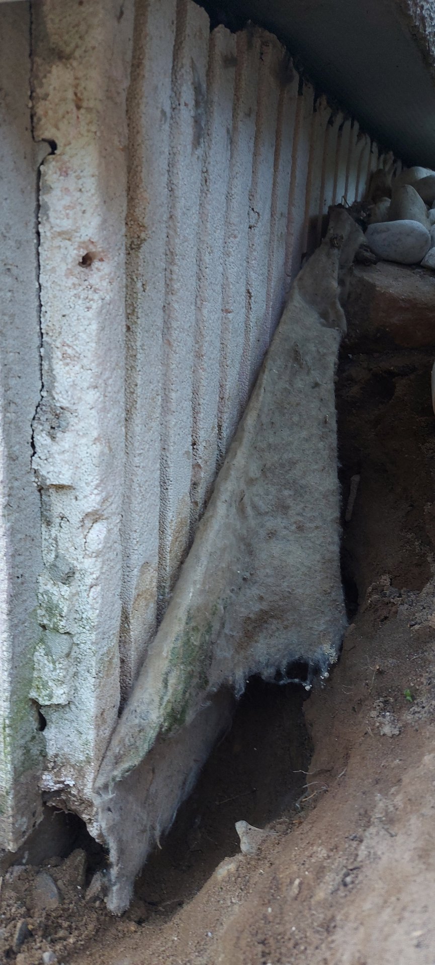

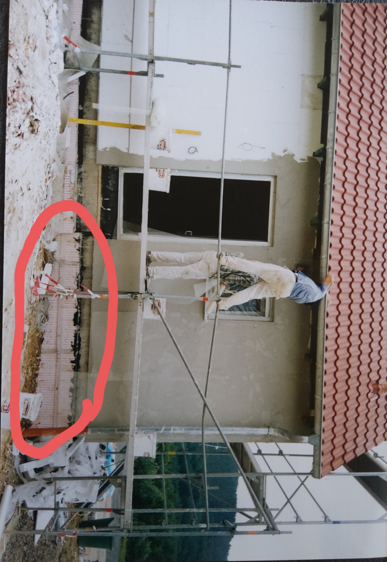

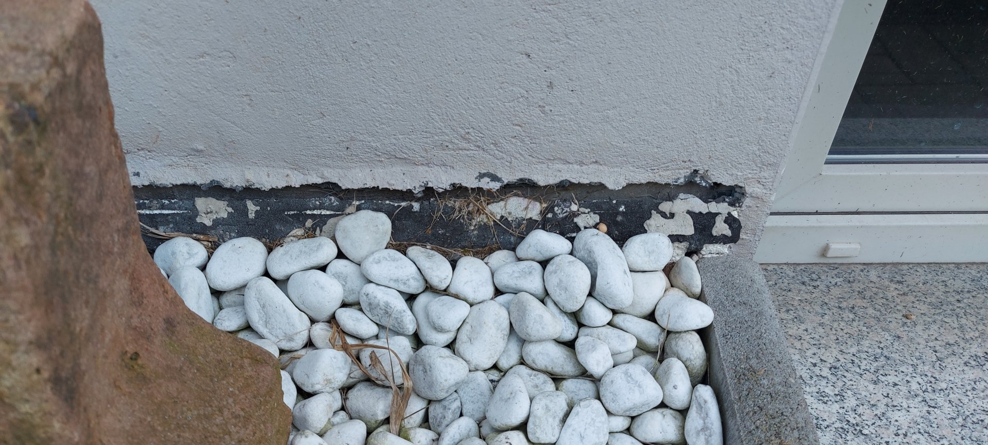

    Hallo liebes Forum,
    ich habe nach erfolgloser Suche im Netz, in diversen Baumärkten und auch im Baustoffgroßhandel leider keine Informationen bekommen, welche Perimeterdrainplatten bei uns im Jahre 2002 verwendet wurden. Auch ein Gutachter, der das Haus geschätzt hat, kennt diese Dämmplatten mit
    Drainagefunktion nicht. Im Bauherrenordner steht zur Sockel bzw. Perimeterdämmung lediglich, Perimeterdrainplatten vlieskaschiert 30mm.
    Kann mir vielleicht jemand von Euch weiterhelfen und weiß zufällig jemand:
    Welche Perimeterdrainplatten das sind und wie der horizontale Stoss der Platten verschlossen wurde?
    Es ist wohl rosa EPS und 30mm stark, der auf das Bitumen geklebt wurde. Hier und da löst sich auch das Vlies.
    Wie würdet ihr das heute sanieren?
    Vielen Dank im Voraus!
    Mfg Franckus

    Das sieht für mich so aus als ob es einfaches Styropor ist. So grobkörnig kenne ich keine
    Perimeterplatten

    Nach 20 Jahren recht schwierig. Es gibt von diversen Herstellern EPS-Platten (auch mit Vlies) für Perimeterdämmung und sogar Kellerdämmung. Aber in der von Dir gezeigten Optik sind mir keine aktuellen Platten bekannt.
    Spielt am Ende auch keine Rolle. Wenn Du die Möglichkeit hast, dann das alte Zeug runter und modernere (weil besser dämmende) Platten verwenden. Ggf. die Abdichtung erneuern.
