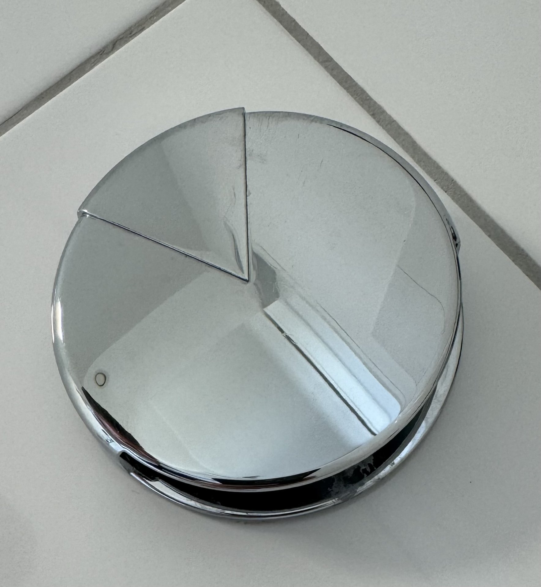

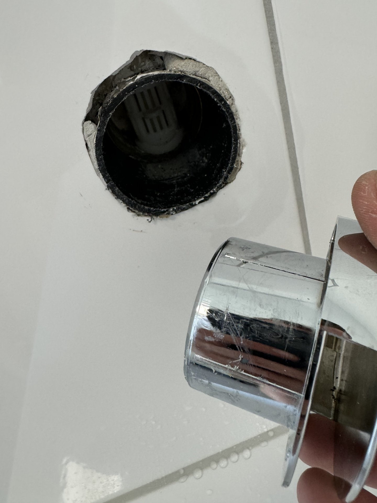

    Hallo Zusammen,
    habe in meinem Bad einen Ausschnitt/Blende in der Wand entdeckt, welchen ich nicht zuordnen kann (siehe Bild).
    Dieser ist in der Wand, an dem sich die Badewanne befindet.
    Könnte mir jemand erklären, was der Zweck dieses Bauteils ist?
    Grüße

    In deiner Hand hältst du eine Viega Rosette VISIGN RU1 6161/80 273569 für Rohrunterbrecher verchromt.
    Das was da in der Wand steckt könnte der dazu passende Rohrunterbrecher älterer Bauart sein.
    Google Bildsuche ist schon was nettes.
    Warum man in manchen Bädern so ein Siffteil verbaut und in den meisten nicht kann ich dir nicht sagen. In meinen 15 oder so Wohnungen die ich bisher bewohnt habe und in bestimmt 100 weiteren Bädern welche ich das ein oder andere mal gesehen habe, habe ich so ein Gerät noch nie vorgefunden.

    Verbaut ist dieses Teil weil du vermutlich einen duschkopf in der Badewanne hast
    Verhindert dass dein duschwasser rückwärts durch den duschkopf ins Netz gesaugt werden kann. Dann würde dieses Wasser stattdessen bei dem Teil rauskommen
