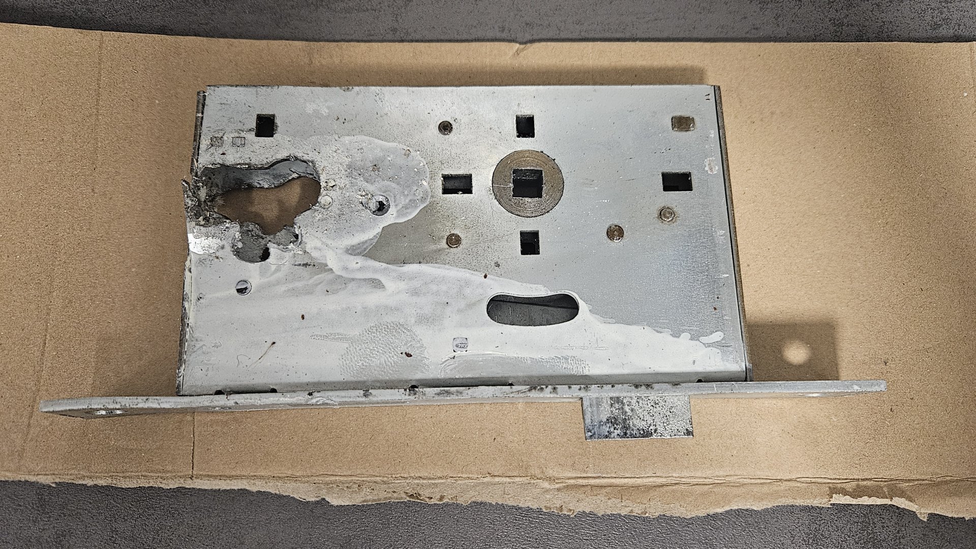

    Ich musste das bereits zerstörte Einsteckschloss einer seit mindestens 15 Jahren verschlossenen Garagentür heute entfernen.
    ich suche nun schon seit 2 Stunden verzweifelt nach einem passenden Einsteckschloss und finde nichts, auch nicht im Katalog der Firma BMH.
    Es handelt sich um folgendes Schloss mit folgenden Maßen [mm] (selbst gemessen):
    "BMH DIN 18082 / 00.5.3.-76" --> Brandschutz?
    Stulpdicke 3
    Stulplänge 235
    Stulpbreite 24
    Vierkantmaß 9
    Entfernung 72
    Schlosskasten 165
    Dornmaß 62
    Stulp eckig
    Vielen Dank vorab :)!

    Danke dir, aber der Stulp ist rund bei deinem Link, bei mir ist er eckig (entsprechend die Aussparung in der Tür) :/
    Oder ist das völlig egal ?
  4. #4 ichweisnix, 14.01.2026
    ichweisnix
    ichweisnix
    21.11.2022
    1.980
    767
    ist egal
