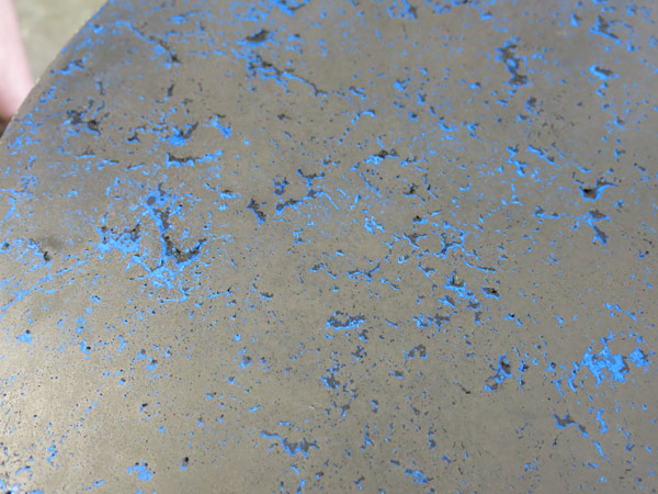

    Ich suche nach einem Ersatz für ein Produkt, das man so nur in den USA beziehen kann und das ist ansonsten sehr teuer importieren müsste. Es handelt sich um Buddy Rhodes Bone Paste, eine sehr feine weiße Zementmischung, die zum Füllen von Rissen oder Poren in Feinbeton benutzt werden kann. Die Masse kommt vor allem bei Möbeln aus Beton oder im Kunsthandwerk zum Einsatz.
    Eigentlich wollte ich die Produktseite posten, darf ich aber als neues Mitglied noch nicht. Man kann Buddy Rhodes Bone Paste aber googlen und findet auch Videos auf youtube dazu. Auf der Website ist angegeben, dass die Bone Paste ein Mischung aus Zement, Pozzolan und Polymer ist - was auch immer das bedeutet.
    Weißen Zement zu bekommen, ist nicht das Problem. Da in der Mischung kein Sand ist, ist sie mMn feiner als "normaler" Feinbeton, ist aber stabil und kann geschliffen und sogar poliert werden.
    Ich suche also einfach eine Möglichkeit eine sehr feine, weiße, stabile Masse herzustellen, die sich ähnlich wie diese Bone Paste verarbeiten lässt. In meinem Fall handelt es sich um Kunstobjekte - die Masse muss also wirklich fein sein und gut zu verarbeiten. Ich dachte schon einfach an weiße Fugenmasse, aber keine ahnung, ob man diese hinterher noch schleifen könnte.
    Ich hänge noch ein Bild einer Tischplatte aus gepresstem Beton an, deren Risse und Löcher mit Bone Paste aufgefüllt wurden. Für jeden Tipp von Leuten, die sich etwas besser mit den Möglichkeiten, wie man Zement verarbeiten kann, auskennen, wäre ich echt dankbar.

    Also ich würde mal unter Betonkosmetik googeln oder Betoninstandsetzung.
    Wenn das nicht klappte bei Rohbauern oder Zementwerken anrufen und fragen ob sie dir Adressen
    von Betonkosmetikern nennen können.
    Die setzen verpfuschte Sichtbetonobeflächen instand und haben da vielleicht ein paar Tips welche Mittel
    es hier gibt.

    Nachbar (Stukkateur) meinte im Restaurationsbereich könntest du evtl. bei "Ledan" fündig werden.
    LEDAN | Tecno Edile Toscana
    Evtl. die mal anschreiben da kann sicher jemand Deutsch.
    Auf der anderen Seite scheint mir das US-Produkt nicht besonders teuer bei 30 Dollar pro 4 kg.
    Vielleicht einfach eine größere Menge bestellen, da bekommst du sicher Rabatt und kannst einen Teil in Deutschland weiterverkaufen.
    Zoll sollte doch keiner oder fast keiner drauf sein, nur die 19% Umsatzsteuer und der Versand eben.
    Denke wenn du mindestens für 300-400 Euro bestellst lohnt sich das sicher !

    @simon84: 30 Dollar für 4 kg wären ja sogar in Ordnung, der Versand ist leider das teure. Alleine bis 5 kg kostet der dann schon 38 Euro, was den Preis mehr als verdoppelt. Die Firma selbst sagt, wir sollen uns mit unserem Wunsch an einen niederländischen Shop wenden, der die hohen Versandkosten aber auch auf die Produkte umschlägt. Für mehrere hundert Euro zu bestellen, kommt für uns leider erstmal nicht in Frage.
