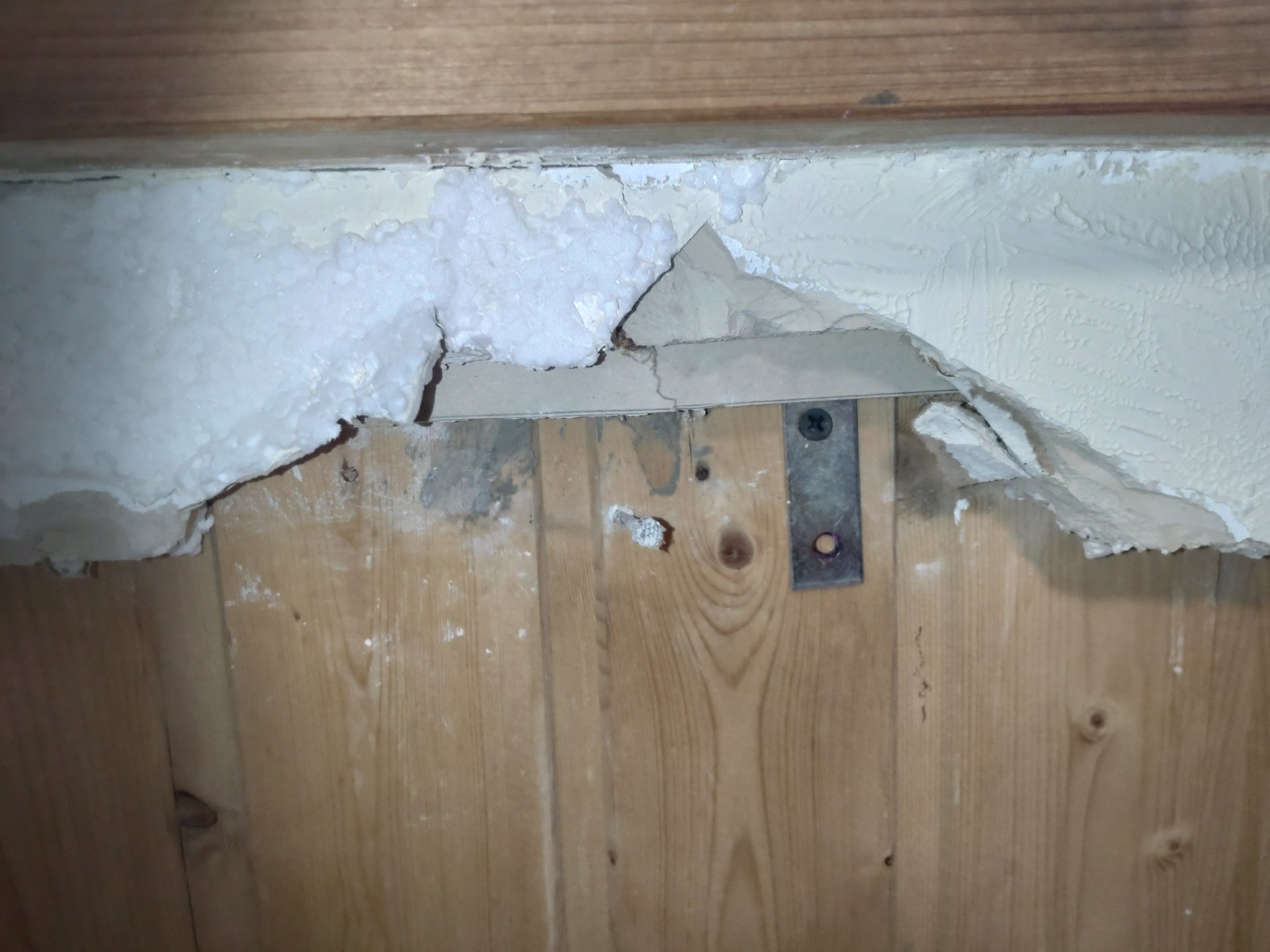

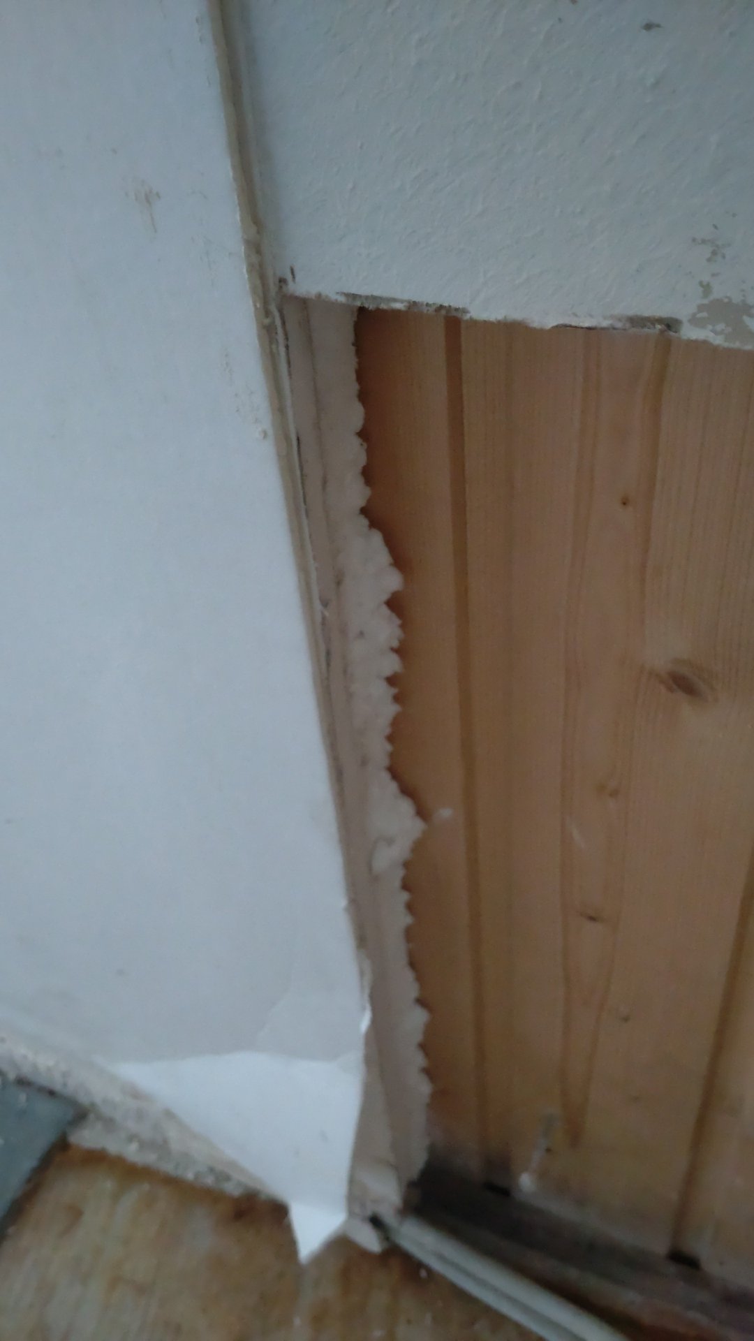

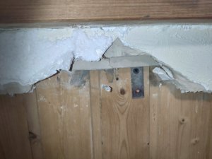

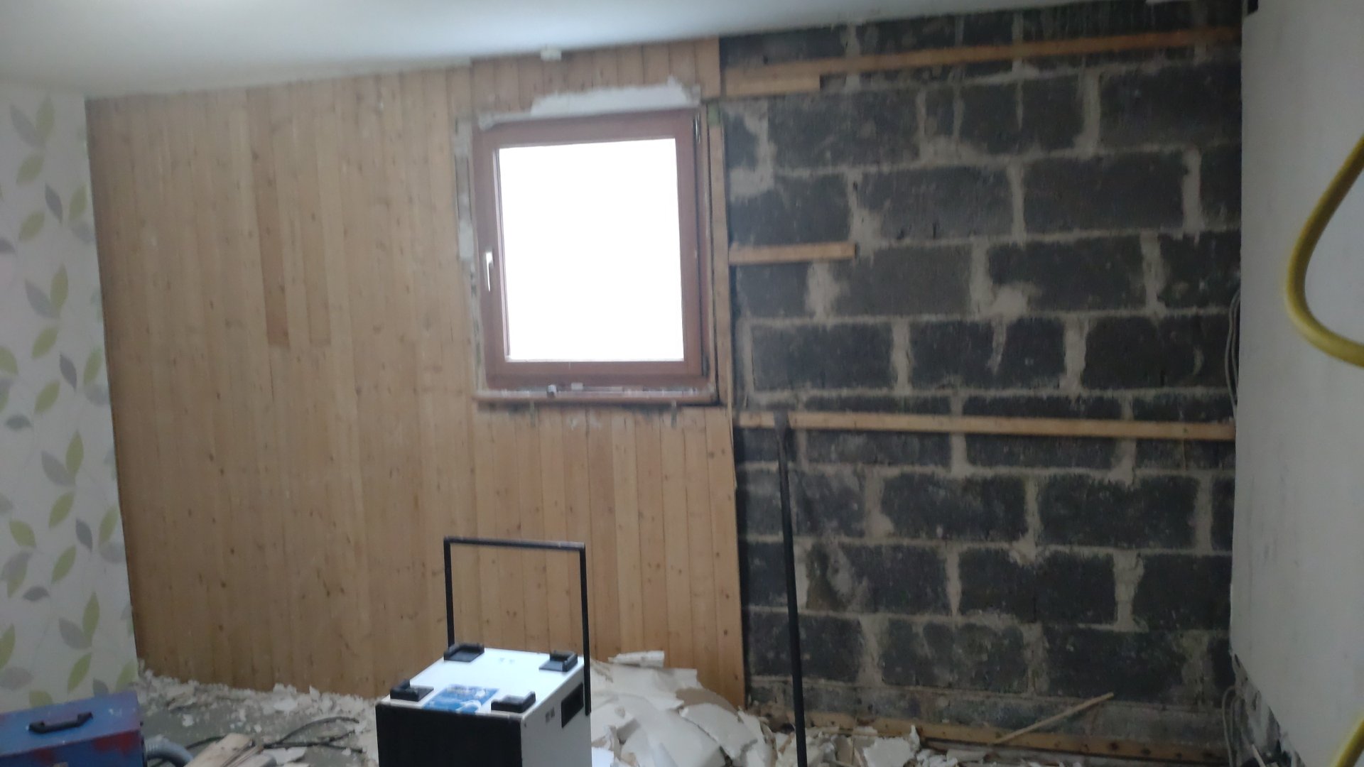

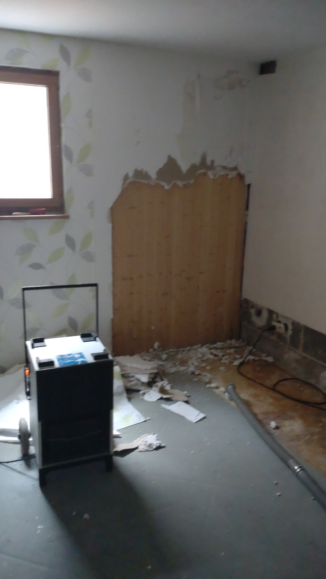

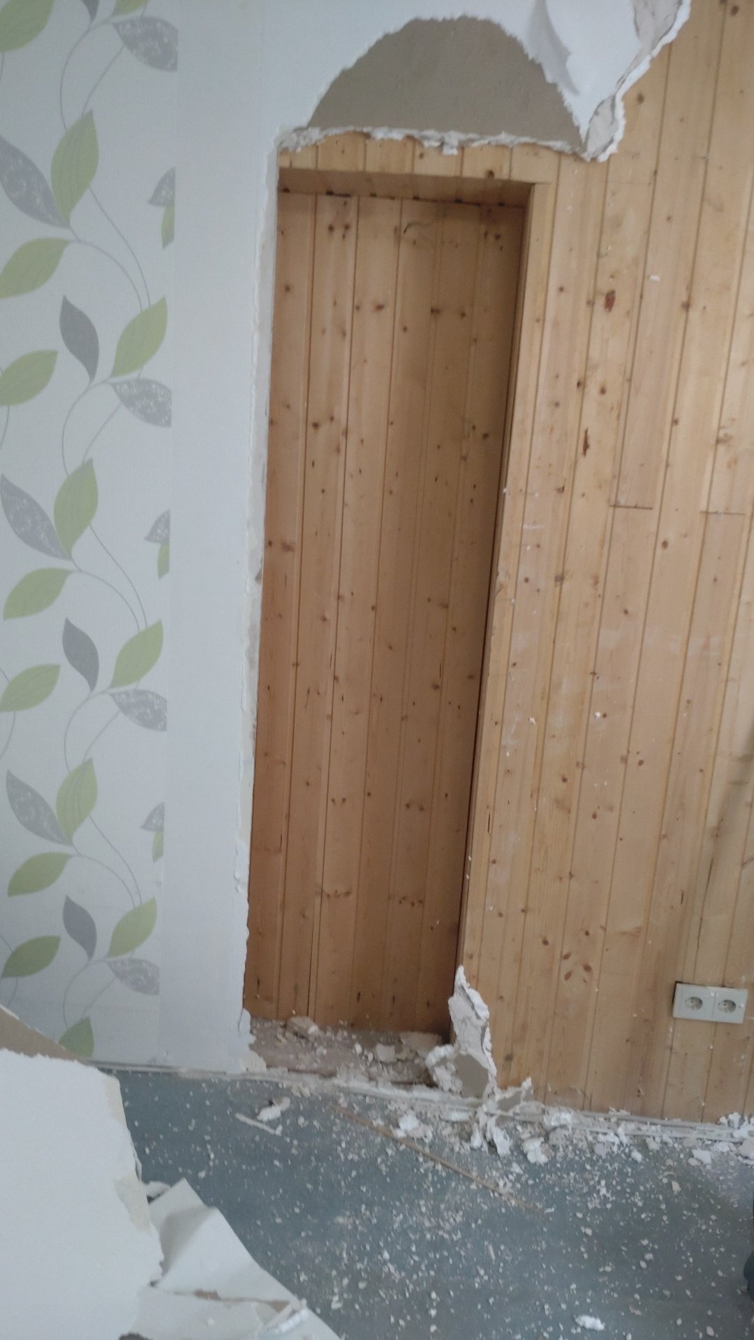

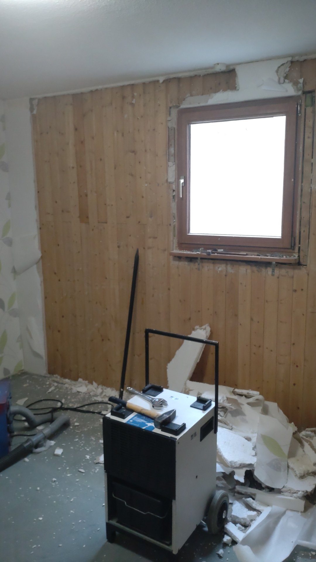

    Hallo
    Ich suche Expertenrat zu meiner Situation in meiner Wohnung wird gerade im Rahmen einer Wasserschadenbeseitigung getrocknet dazu wurden verschiedene Wände aufgerissen auch die Außenwand im Schlafzimmer. Wegen des Aufbaus (Tapete über dämmtapete über dämm-rigips über Holzpanneelen) wurde mir von allen dringend geraten das neu aufzubauen wegen Schimmelgefahr. Jetzt streiten sich meine Experten die einen sagen weil die wand im Keller ist müssen da Kalziumsilikatplatten rein dann meint einer ich soll wieder verschiedene Schichten aufbauen (diffusionsoffene folie,Dämmwolle in einer Sparrenkonstruktiion, dampfperre Rigipsplatten und dann Putz) und der nächste meint einfach nur Dämmung und Rigips und darauf wieder Tapezieren. Es handelt sich um mein Schlafzimmer und es gibt ein Fenster mit Lichtschacht.
    Ich bin selbst nur Betriebselektriker und mich überfordert das. ich bitte um Meinungen

    Bilder und Zeichnungen zur Bausituation helfen!
    Dabei helfen auch Informationen zum Wandaufbau und der Dämmung vom Haus.
    Wie kam der Wasserschaden zu stande? Eintretendes Wasser von Außen (Hochwasser), Defekt im Haus oder kam es durch Wand/Boden?
    Je nach dem wie die Situation ist kann sich die Empfehlung verschieben.
    Edit:
    Allgemein sollte auf organisches Material (Holz) verzichtet werden, CaSi ist die gängige Methode für Keller und gefährdete Bereiche.

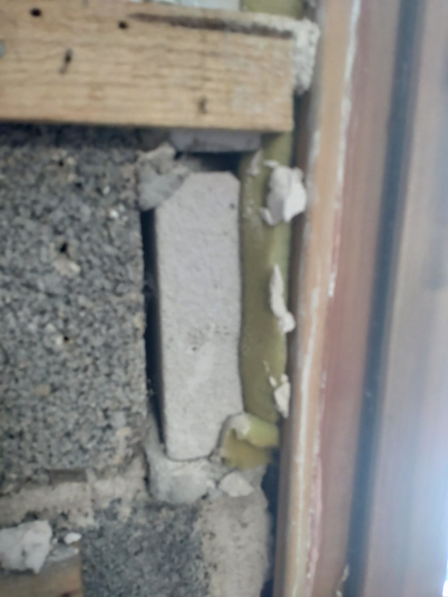

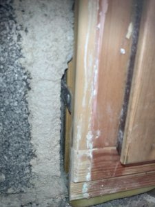

    Wasserschaden kam durch eine defekte Waschmaschine im Dachgeschoss . im Übrigen ist das Altbestand den wir wie gesehen gekauft haben. Da gibt es einige Unwägbarkeiten. Das Haus ist von 1972 und es gab regelmäßig Renovierungsarbeiten deren Umfang nicht näher bekannt ist was das äußere Mauerwerk insbesondere den erdeinbau angeht. Die wand an der gearbeitet wird liegt außen unter erdnivieau die wand links davon grenzt an eine alte Fertiggarage. Die wand rechts davon grenzt an ein Badezimmer das an der wand vollflächig gefliest ist. Allerdings ist auf der Schlafzimmer Seite noch ein gusseisernes Abflussrohr und einige der Lötstellen an der Wasserzuleitung zeigen Grünspan.

    Mit CaSi-Platten vollflächig verklebt und dann mit Kalkputz verputzt wäre das Beste.

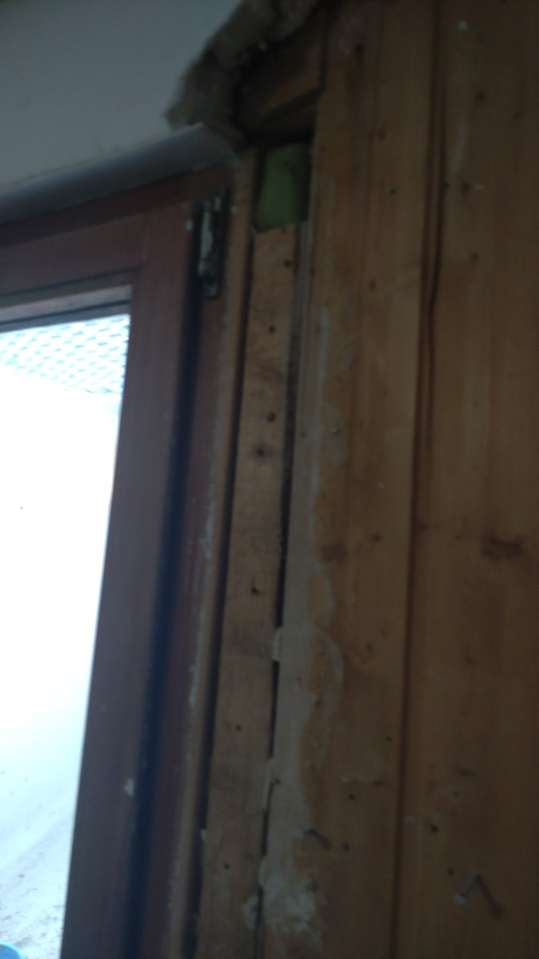

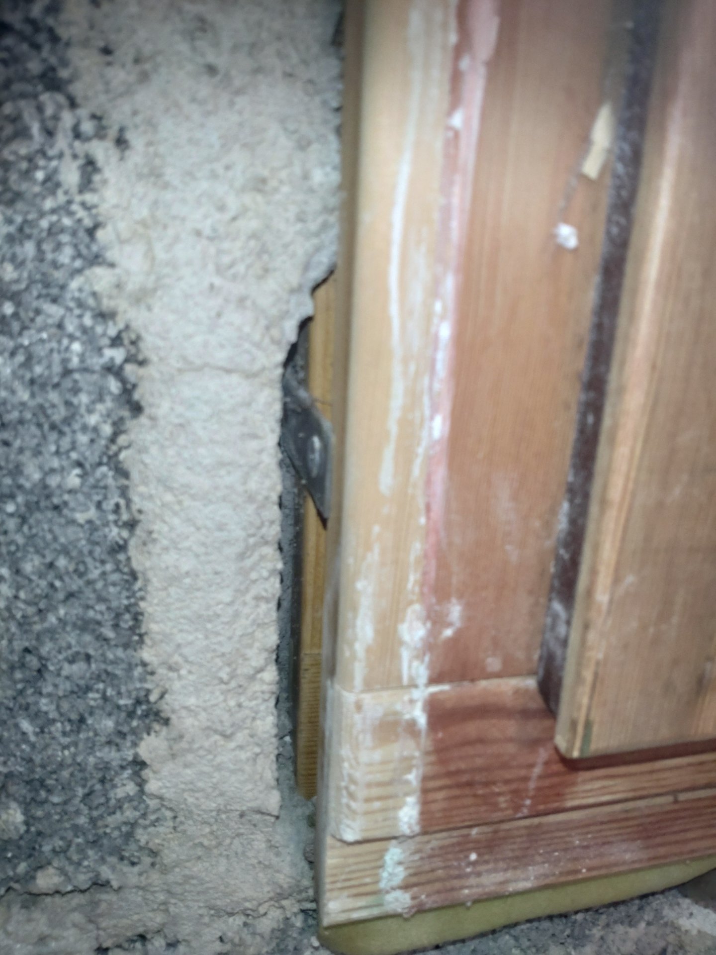

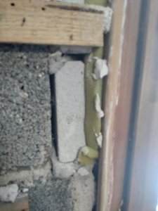

    Ich habe auch das Gefühl dass ich im Bereich vom Fenster was unternehmen muss aber die Gemini AI schimpft mit mir wenn ich von Pu Schaum rede. Hat die Recht?
  6. #6 Fabian Weber, 21.05.2026
    16.447
    6.566
    Schaum und davor abkleben mit Dichtband wäre ok.

    Diese Idee mit einer Innendämmung mit variabler Dampfbremse ist für erdberührte kellerwände schwachsinn:
    Begründung: eine variable DB funzt im Sommer nur, wenn die gesamte Konstruktion hinter der DB auch warm wird, eine erdberührte Kellerwand bleibt aber im Sommer auch kalt und deshalb funzt die Austrocknung dort trotz variabler DB kaum bis gar nicht.
    CaSi-Platten kann man machen, aber die werden dann bitte nicht verputzt sondern nur mit Kalkglätte abgezogen.
    Wenn man sich für eine diffusionsoffene, kapillaraktive Innendämmung entscheiden will, dann nimmt man statt CaSi-Platten aber lieber Mineralschaumplatten (z.B. Multipor) die man dann tatsächlich mit Kalkputz ausstatten kann.
    Um die Raumluftfeuchte erst gar nicht hinter die Innendämmung gelangen zu lassen gibt es mittlerweile Dämmplatten mit integrierter DS, z. B. Linitherm PAL SIL oder man macht das mit einer Jackoboard oder WEDI-Bauplatte die man dann prima spachteln kann.

    Ich würde auch entweder Kalziumsilikat- oder Mineralschaumplatten verwenden.
    Du müsstest halt mal schauen, welche Beschaffenheit die vier Wände haben, damit du ermitteln kannst, welche Plattenstärke du bei den Kalziumsilikatplatten (z. B. Baumit) oder Mineralschaumplatten (Multipor) jeweils benötigen würdest. Achte auch darauf in welcher Dicke im jeweiligen System die Leibungsplatten angeboten werden und welche Dicke bei der aktuellen Einbausituation des Fensters möglich ist.
    Laut DIN 4108-2 müssen Außenwände gegen Erdreich, Außenluft und unbeheizte Räume einen Mindestwärmeschutz von R = 1,2 (m²*K)/W (kaufmännisch auf eine Stelle nach dem Komma gerundet) erfüllen.
    Es könnte auch noch von Bedeutung sein, wie die aktuelle Wandbeschichtungen eingebaut sind oder waren. Standen die auf der Bodenplatte, dem Estrich oder dem fertigen Fußboden? Je nach dem, wie das ausgeführt wurde, müsste man sich da auch für eine Lösung bzw. Vorgehensweise entscheiden.

    Mir ist noch eingefallen dass ich einen Bausachverständigen kenne der täglich öffentliche Gebäude baut oder saniert. Der sagt solange die wand trocken ist reicht ein diffusionsoffener Lehm oder Kalk Putz.
    Ich vermute das Loch in der Wand sollte ich aber noch zu mauern
