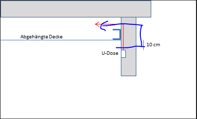

    Ich suche ein geeignetes Werkzeug, um nachträglich ein Kabel von einer Unterputzdose in die abgehängte Decke zu verziehen (Schlitzen). Der Weg von der Unterputzdose bis zur Decke ist kurz. Allerdings muss ich (vermutlich) hinter einem C-Profil lang.
    Das angehängte Bild zeigt die Situation, so wie ich sie vermute. In rot das neue Kabel.
    Als mögliche Werkzeuge um den Schlitz zu erstellen sind mir bisher eingefallen:
    1. Fein Multitool, um zumindest teilweise hinter das Profil zu kommen.
    2. Winkelaufsatz für Bohrmaschine um senkrecht aus der Dose nach oben zu bohren. Quasi in der Putzschicht.
    Habt Ihr vielleicht bessere Vorschläge ?
    Oder könnte es sein, dass da gar kein Profil ist. Leider habe ich damals keine Bilder von der Aufhängung der GK-Decke gemacht.

    Bohrmaschine...

    Hammer und Meisel? Muss eh neu verputzt werden.

    Die GK Decke muss aber doch sowieso irgendwo geöffnet werden
    warum nicht das Eck ausbauen

    Zugang habe ich schon in der Deckenmitte, von wo aus ich Kabel ziehen kann.

    Die Leitung kommt aber sicher von unten ? Nicht dass du jetzt schräg nach oben bohrst und die Leitung triffst

    Stimmt schon, aber je nach Werkzeug weniger Verputzen, weniger Schmutz, weniger auffälliges Nachstreichen.
    Darum die Frage.

    Ja, von der Seite, und von unten.

    was ist denn auf der anderen Seite der Wand? Noch mehr abgehängte decke? Oder Außenwand? Wenn nicht, könnte so eine Lösung vielleicht klappen, auch wenn der dreck dann auf der anderen Seite durch ein mini schlitz entsteht. Wäre Aber leichter wieder zu reparieren.

    Um wieviele Hundert solcher Profilquerungen geht es denn, dass man sich um eine Rationalisierungslösung dafiür bemüht?
    Ach nur um eine?
    Jeder Handwerker bei Verstand würde sich in einer solchen Situation einmal umgucken und sich dann das Nächstbeste greifen, was ihm in die Finger kommt. Egal ob das ein großer Schraubenzieher, ein kleiner Meißel oder ein 12er Bohrer ist und die Leitung wäre fünf Minuten später durch.

    Nein, aber leider ist im Nachbarraum die gleiche abgehängte Decke

    Da stellt sich doch die Frage wie dick ist das Kabel und wie dick der Putz.
    Vielleicht reicht es ja schon mit einem dicken Schraubendreher den Putz zu entfernen.

    So würde ich es auch machen. Evtl. ist auch noch ein bisschen Spiel im Profil, oder man kann es leicht verbiegen.
    Hinterher sauber verspachteln, dann ist alles schick. Juckt dann ja auch niemanden, dass an einer Stelle vielleicht das Profil nicht sauber an der Wand liegt.

    Der Putz ist 3 cm dick.
    So werde ich es versuchen, bzw. falls nötig mit der Bohrmaschine nachhelfen.

    Das Loch ist gebohrt, war tatsächlich kein großes Ding. Jetzt habe ich den ganzen Sonntag, um Kabel unter die GK-Decke zu fädeln.
