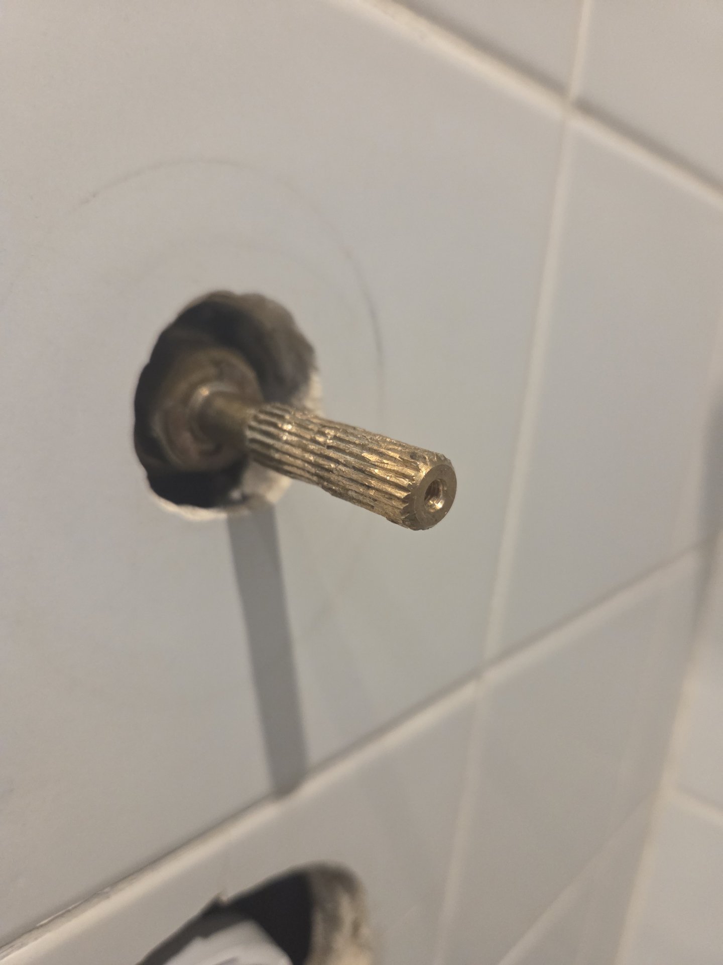

    Ich habe in unserer Altbau Wohnung ein Kaltwasser Absperrventil, dass aus der Wand kommt. Leider sind hier bei der Spindel die Zähne, wohl durch eine Zange, beschädigt und der Griff dreht durch.
    Ich war schon im toom und Obi, aber in beiden Baumärkten gab es keine Ersatzteile.
    Die spindel aus der Wand (Bild 1) hat 20 Zähne und einen Durchmesser von 10-11mm. Hierzu habe ich kein passendes Griffstück gefunden.

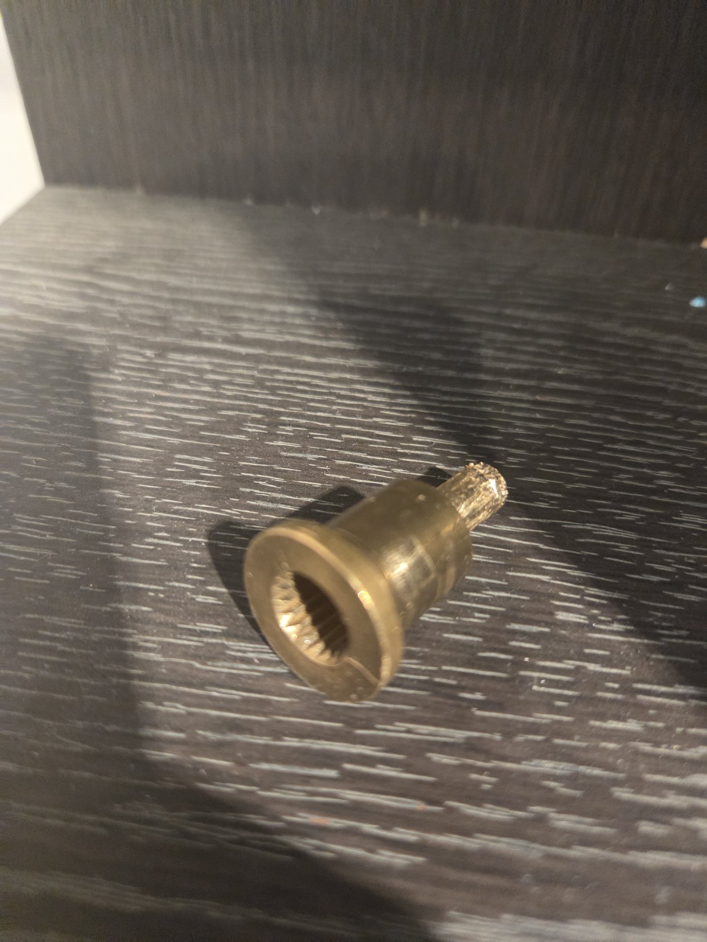

    Der Adapter (Bild 2) ist wie oben beschrieben am der kleinen Seite die auf diverse Griffe passen würde leider beschädigt. Auch hierzu finde ich keine Ersatzteile.
    Kann mir hier evtl jemand weiterhelfen welche Griffe oder Adapter ich hier kaufen kann, um das ventil benutzen zu können?

    Hauptwasserhahn abdrehen, dann das Teil, das aus der Wand kommt rausschrauben mit einer entsprechend passenden Nuss. Damit gehst zum Sanitärfachhändler deiner Wahl, der dir dann soetwas in der Art hier: Seppelfricke Unterputz Ventil und Fertigbauset 0002526, DN 15, 1/2", mit in die Hand drücken kann, was du dann wieder einbaust.

    Es wird ein neues Oberteil für den Wasserhahn notwendig werden. Das alte wird mit dem Betätigungsgriff/-stil herausgedreht.
    In der Praxis ist das Gewinde fürchterlich verkalkt. Das haben die Monteure mit ihrer Wasserpumpenzange ja schon festgestellt.
    Man kann sich die Arbeit sehr erleichtern wenn man das Oberteil des Wasserhahns mit einem Schlagschrauber herausdreht.
    Was sonst mit großer Gewalt und Nebenwirkungen oft erfolglos ist geht mit einem Schlagschrauber in wenigen Minuten.
    Wenn man den Luftdruck am Kompressor niedriger einstellt, kann man die Schlagenergie gezielt reduzieren und danach steigern.
