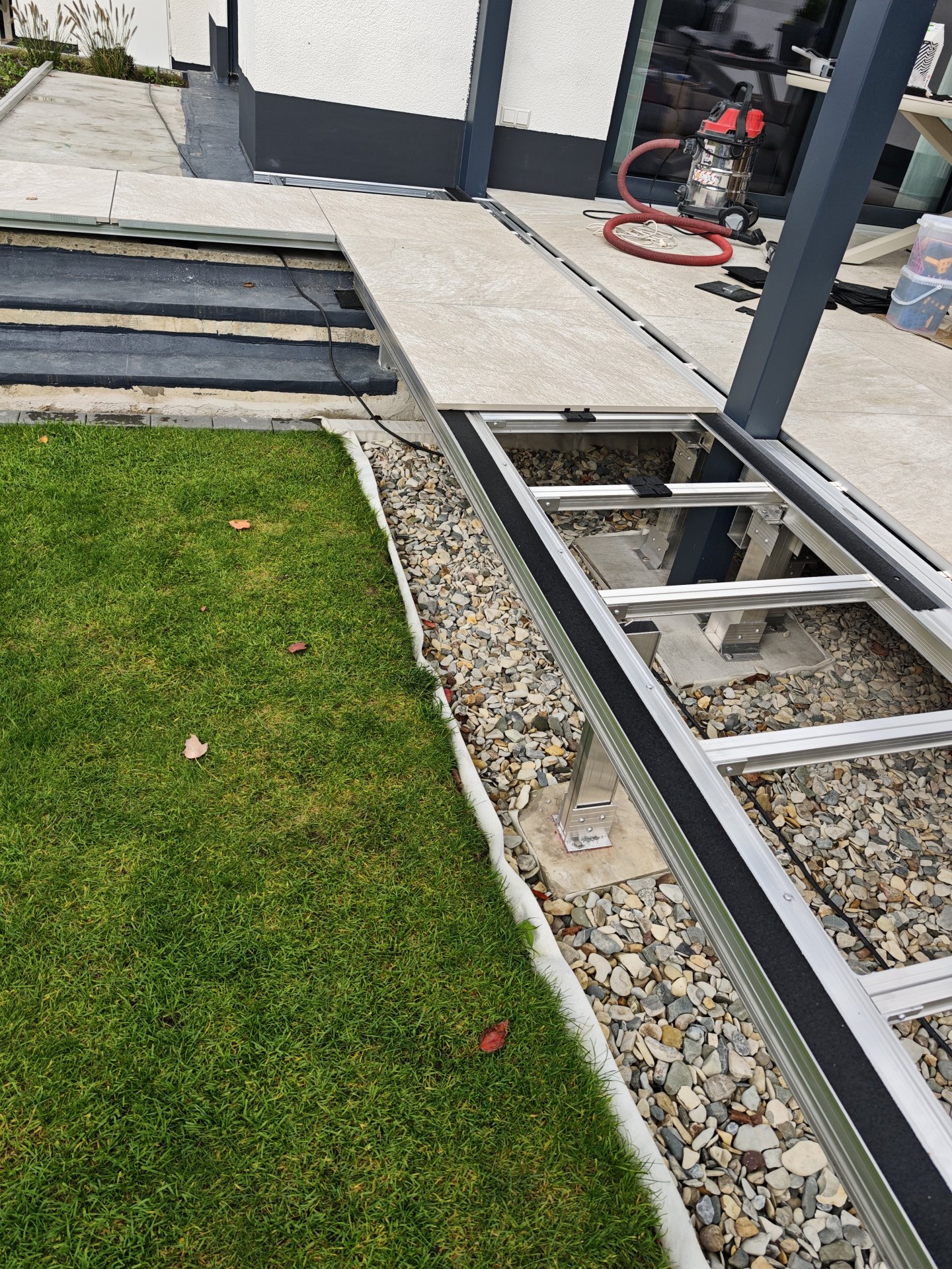

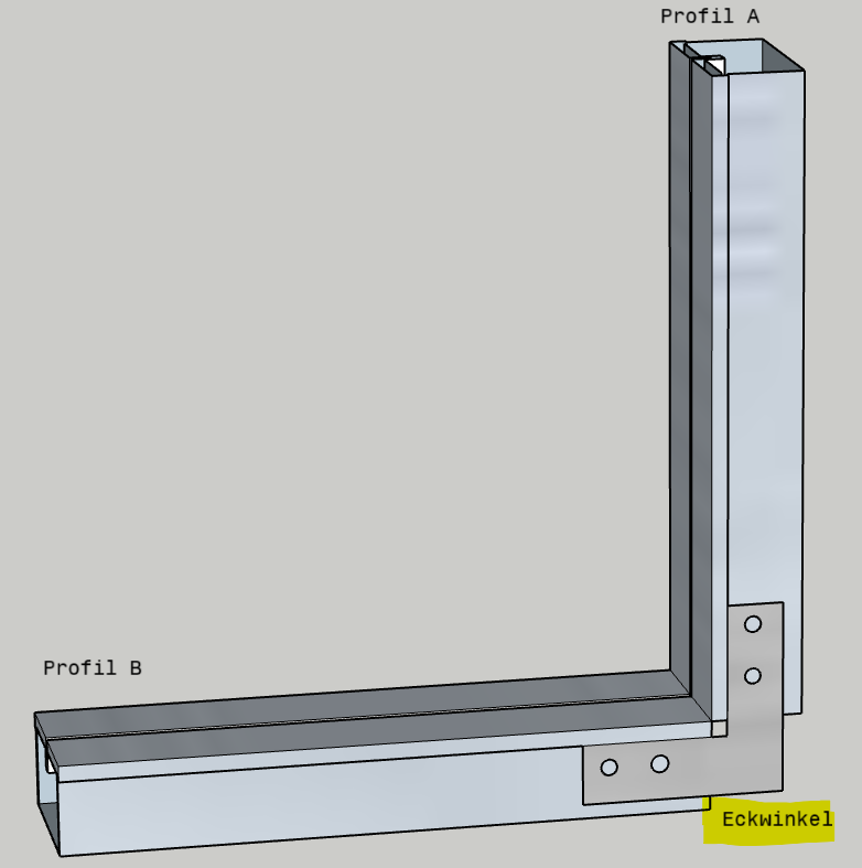

    2 Aluminium-Profile (Unterkonstruktion im Treppenbereich) laufen im 90° Winkel aufeinander zu und diese möchte ich gerne mit einem Eckwinkel verbinden.
    Zur Veranschaulichung:

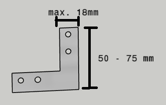

    Ich suche nach einem passenden Aluminium-Eckwinkel (notfalls Edelstahl) mit einer passenden Stärke von 5 - 10 mm. Wichtig dabei ist dass die Schenkel nicht breiter als 18mm sein dürfen, sonst bekomme ich die nicht mehr an das Profil:
    Leider finde ich nichts... bzw. nur verzinktes Material.. Bin schon am überlegen mir einfach ein Aluminiumblech zu kaufen und es selbst auszusägen, aber ich brauche davon knapp 30 Stück. Macht schon etwas Arbeit :(

    Die Aluprofile haben die Maße 45x23mm und dienen als Unterkonstruktion für Terrassenplatten im Bereich der Stufen.

    Und die Profile stumpf stoßen, und dann mit einfachen Flachprofil verbinden?

    Kein "Mensch" montiert die beiden Profile so wie dargestellt.
    Wie soll das mit den Terrassenplatten funktionieren, bzw. wie/wo kommen die drauf?

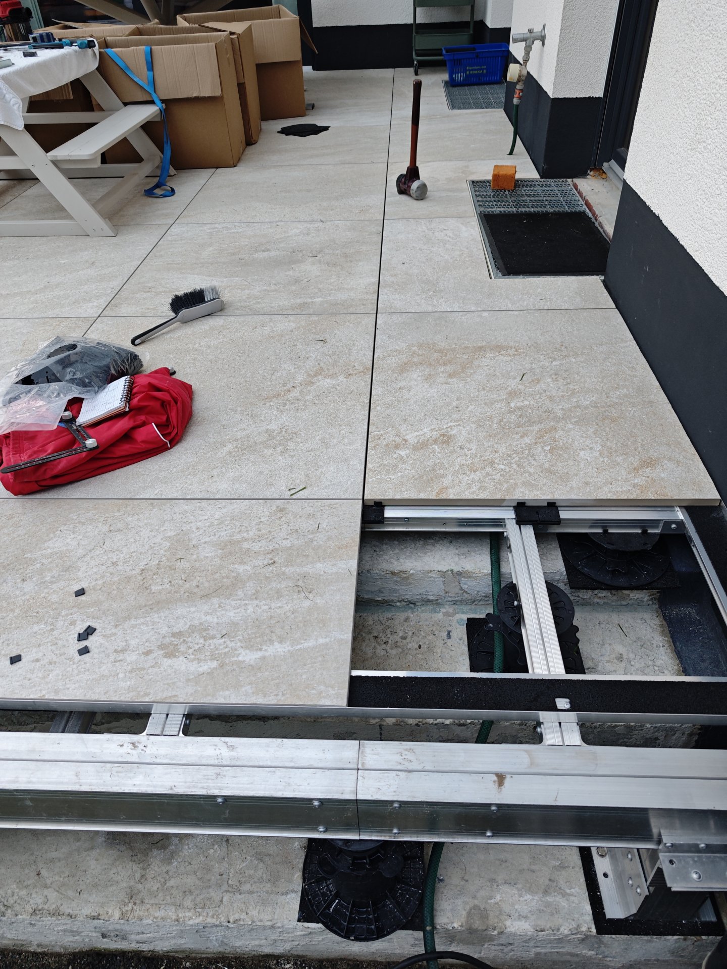

    Die Platten kommen natürlich nicht direkt auf die Profile. Dafür gibt es dann entsprechende Elemente im System (Randabschlussprofile etc.).

    Bei der dargestellten Verbindung "auf Spitze" von A und B bekomme ich minimal Migräne.
    Warum planst du einen Winkel über luftleeren Raum?
    Bei Aluprofilen bieten sich Steckwinkel an, welche von innen eingesetzt werden... die sollte es für dein System geben.

    Hier mal ein Beispiele für nen Randabschluss in dem System. Da gibt es dann auch noch Streben/Halter um die Platten Senkrecht zu verkleiden. So weit bin ich aber noch nicht und kann es gerne wenn es soweit ist nachreichen

    Winkel gibt es, aber leider keins um die Profile so wie in meinem Bild zu verbinden. Ich würde es auch gern "schöner" lösen, aber das Fundament drunter macht es mir dabei schwierig (geringe Aufbauhöhe und so).
    Mal schauen wenn ich die Profile gesetzt habe, vielleicht geht es dann auch anders weil die ordentlich aufeinander aufliegen. Das sehe ich dann :bau_1:
