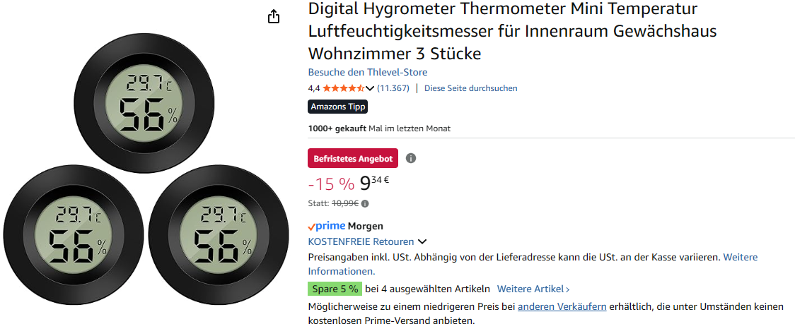

  4. #4 nordanney, 18.02.2026
    nordanney
    nordanney
    15.09.2021
    7.045
    4.227
    Niederrhein
    Dann brauchst Du gar keine Thermostate. Nur, damit es "schön" aussieht? Da reichen (die sind sogar recht genau) solche einfach aus...

  6. #6 VollNormal, 19.02.2026
    VollNormal
    VollNormal
    20.11.2021
    4.369
    2.997
    Bochum
    Davon hab ich mir mal 'ne Handvoll bestellt - tagesformabhängig mindestens 10% Abweichung, regelmäßig gehen aber auch 20% oder mehr ...
  7. #7 nordanney, 19.02.2026
    nordanney
    nordanney
    15.09.2021
    7.045
    4.227
    Niederrhein
    Echt? Bei mir laufen die a) alle mit denselben Werten und b) fast mit einer Punktlandung zu höherpreisigen Geräten.

    Dank euch für die zahlreichen Rückmeldungen.
    Noch sind gar keine Thermostate montiert, das Haus wird noch nicht bewohnt.
    Die Deckenheizungen laufen aber bereits. Fragt nicht wie, ich bin kein Heizungsbauer.Die Stellantriebe sind bereits montiert.
    Für die RTs wurden überall entsprechende UP Löcher gebohrt und Kabel zum Stellanbrieb der Flächenheizungen verlegt.
    An angezeigten Digitalen Hyrogmeter sind schwarz und rund passen nicht in die zu montierende Schalterserie von Busch u. Jäger.
    Daher die expliziete Frage nach den 55x55mm.
