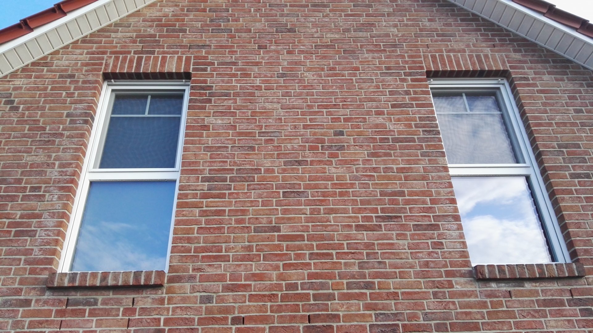

    Hallo liebe Bauexperten,
    ich habe im August 2019 ein Haus mit Baujahr 2011 erworben. Die zweischalige Wandkonstruktion besteht laut Baubeschreibung von Innen nach Außen aus:
    - 1,2 cm Wohnraumputz
    - 17,5 cm porosierter Hochlochziegel
    - 16cm Dämmmatte, Mineralfaser (WLS 032)
    - 2 cm Grifffuge
    - 11,5 cm Verbelndsteine
    Laut Vorbesitzer bestanden nie Probleme mit Feuchtigkeit an den Wänden insbesondere Außenwänden. Mir fallen allerdings in letzter Zeit nur an der Wetterseite des Hauses zunehmende Salzausblühungen vor allem links neben den Fenstern im Dachgeschoss auf (siehe Bild). Zwischen Fenster und Mauerwerk wurde unten mit Silikon und an den Seiten mit einer Art Fugendichtband abgedichtet, oben ist offen. Die Lüftungsschlitze über den Dachfenstern sehen aus, als wäre dort Mörtel reingerutscht, da muss ich mir noch eine Leiter zur genaueren Inspektion besorgen.
    Nun interessiert mich eure Einschätzung zu diesen Ausblühungen:
    1. Hat jemand Erfahrungen mit einem vergleichbaren Problembild?
    2. Ratet ihr mir zur Untersuchung durch einen Sachverständigen, oder empfehlt ihr mir, die Thematik auf Beobachtung zu stellen?
    3. Können die Salzausblühungen eventuell nur durch Niederschlag von außen bedingt sein und es genügt die gelegentlich abzubürsten?
    4. Kann ich noch weitere Punkte überprüfen, um der Problematik auf den Grund zu kommen oder euch weitere Bilder zur Verfügung stellen?
