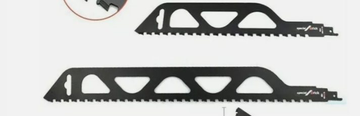

    Suche eine bezahlbare Säbelsäge mit ordentlich Power, die bezahlbar ist
    Zb. Bosch oder einhell bis maximal 200€ mit Stromkabel
    Was wichtig ist, für Ziegel und blocksteine, mit dem passenden Blatt

    Aus eigener leidvoller Erfahrung rate ich dir dringend zu einer mit Antivibration. Gerade bei Stein kann das sonst schnell ermüdend werden. Und ein gutes Blatt ist fast genau so wichtig.

    Ich würde mal sagen, bei keiner ist so ein Blatt dabei.

    Also ich hab bis jetzt eine Makita verschlissen. War ein super Teil. Ich schneide damit mein ganzes Haus durch für neue Horizontalsperre. Auch Türausschnitte und Fenster. Bei der Horizontalsperre ist es zwar "nur" Fuge aber das Problem ist nicht unbedingt die Leistung sondern der Hebel der auf die Aufnahme wirkt. Die Blätter gibt es in 240/305/455mm.
    Bei der Makita war die Buchse dann komplett ausgeschlagen.
    Jetzt hab ich eine von der Bucht. 40 Taler. Die hat 900W. Bin zufrieden.
    Wichtig ist Drehzahlregler!
    Langsam ohne viel Druck schneiden
    Blatt ständigt hin und her damit das Schneidmehl rauskommt da es sich sonst verklemmt "im" Blatt
    Durch die "Lücken".
    Wenn du zu doll drückst oder es verklemmt bricht dir die mini Aufnahme und dann sind 30 Euro futsch.
    Wenn du Ausschnitte machst empfehle ich innen und aussen je 2 Profile anzudübeln damit das Blatt eine Führung hat. Freihändig wir ein Türausschnitt nicht so einfach. Dafür ist das Werkzeug ja eigendlich nicht gedacht

    Achso. Ja Blätter gibt es extra zu kaufen.
