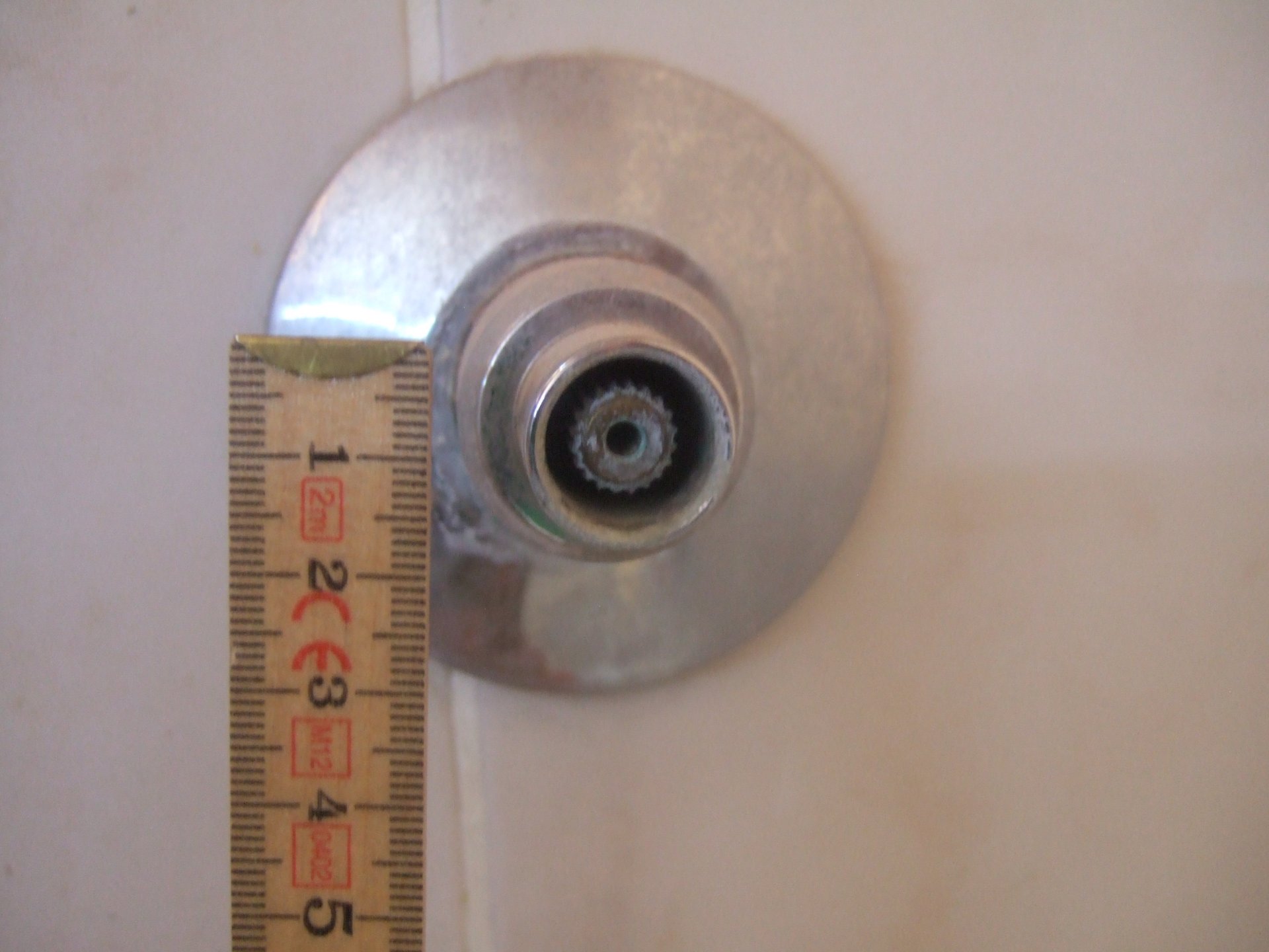

    ich habe im Bad Wasserabsperrventile, für die ich keine Schlüssel mehr habe. Auch in den Baumärkten im Umkreis habe ich nichts gefunden. Kennt vielleicht jemand die Bauart und eine Adresse, wo man sowas bestellen kann? Baujahr 1985
    Danke, Philipp

    Da brauchst du keinen Schlüssel sondern ein Griffoberteil, Wenn es eine Wohnung ist, würde es beim Nachbarn probieren ob du einen als Muster bekommen kannst.

    gehört da also der Griff eines normalen Wasserhahns hin? Ist der Vielzahn da drin herstellerspezifisch oder gibt es viele verschiedene? Es steht kein Markennamen drauf.
    Ich bin (leider) kein Installateur und habe keine Schrottkiste.

    Es gibt verschiedene.
    Du könntest die Zähne zählen und den exakten Durchmesser.
    Alternativ wie gesagt, Schrottkiste oder beim Bauhaus ein paar mitnehmen, ausprobieren, den Rest zurückgeben ;)

    es sind 20 Zähne und der Durchmesser ist ca. 10mm. Ich glaube, dass dieser Steckschlüssel dazu gehört:
    Was für ein Griff gehört dazu? Ich habe die Grohe-Griffe einzeln nicht gefunden
    Danke

    Geh einfach in den Baumarkt (z.B. Bauhaus), da gibt es das passende Griffoberteil !

    Hab jetzt extra noch mal nachgeschaut.
    Der verlinkte Schluessel sollte passen.
    Die 1/2 Zoll Ventile haben einen kleineren Schaft, ca 8mm
    3/4 Zoll Ventile (und 1 Zoll, 1 1/4 Zoll auch) haben einen groesseren (1mm)
    Jeder Grohe UP Ventil Griff fuer 11mm (fuer 3/4 und groesser) sollte darauf passen.
    Eigentlich brauchst du nur den Griff und ggf. den Griffadapter. Gibts auch einzeln.
    Kannst du dir dann selber bei Grohe im Katalog aussuchen ob du brilliantgriff, dreistern oder sonstwas willst.
    so wie das aussieht (mit der huelse) war vorher auch ein griff montiert und nicht nur per schluessel.
    Ob "universell" Griff oberteile passen musst du ausprobieren.
    Die im Baumarkt haben meistens so einen Plastik adapterring also sollte es gehen, wenn das Ventil leichtgaengig ist !
    Auf keinen Fall mit einer Grossen Zange ungeschuetzt am Schaft drehen, dann wird er beschaedigt.
