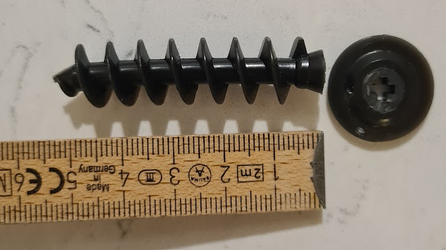

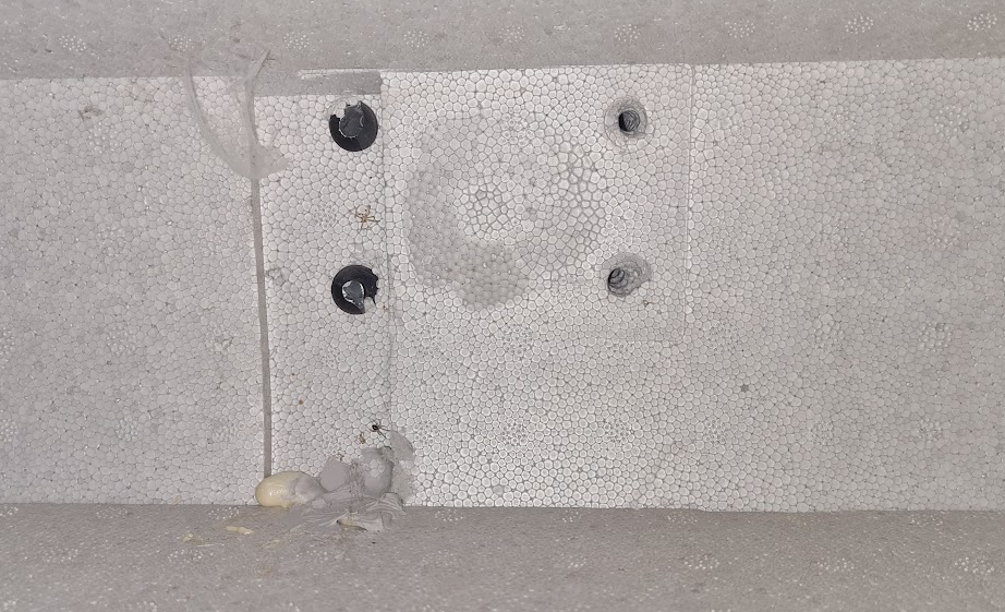

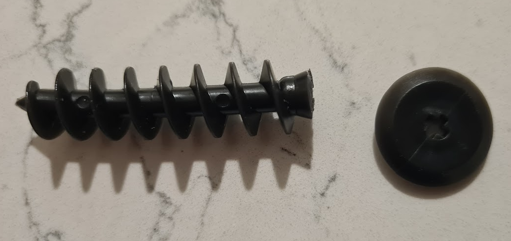

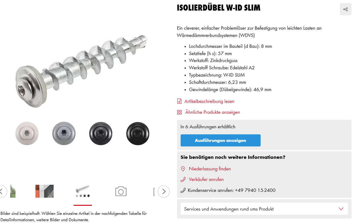

    heute ist einer unserer Raffstors samt Halterung aus dem Raffstorkasten herausgekracht. Grund ist, dass die Schrauben, mit denen die Halterungen im Styropor des Kastens verankert sind, gebrochen sind (Kopf abgebrochen). Die Schrauben sehen aus wie Dämmstoffdübel, haben aber ein Kreuzgewinde und einen breiten Kopf. Jede Halterung war mit vier solcher Schrauben im Kasten fixiert.
    Auch nach einiger Zeit auf Google habe ich solche Schrauben nirgends gefunden, vermutlich, weil ich die richtige Bezeichnung nicht kenne. Wie nennt man diese Dinger?
    Gibt es solche Schrauben auch aus Metall, sodass mir nicht wieder die Köpfe abbrechen? Aus der Gewährleistung sind wir raus und das Verhältnis zum Fensterbauer ist, sagen wir mal, angespannt.
    Könnte man alternativ auch einfach Dämmstoffdübel in das Styropor des Kastens drehen und die Halterungen dann mit normalen Schrauben und Unterlegschreiben fixieren?
    Danke euch und nen schönen Abend!

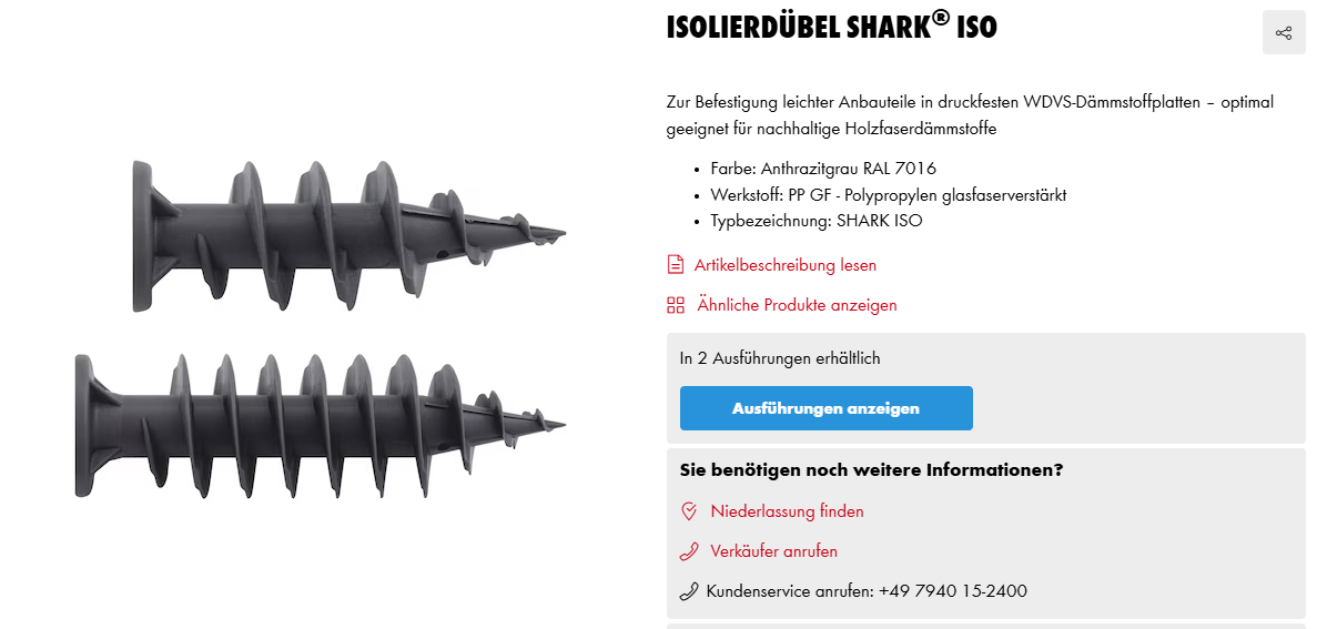

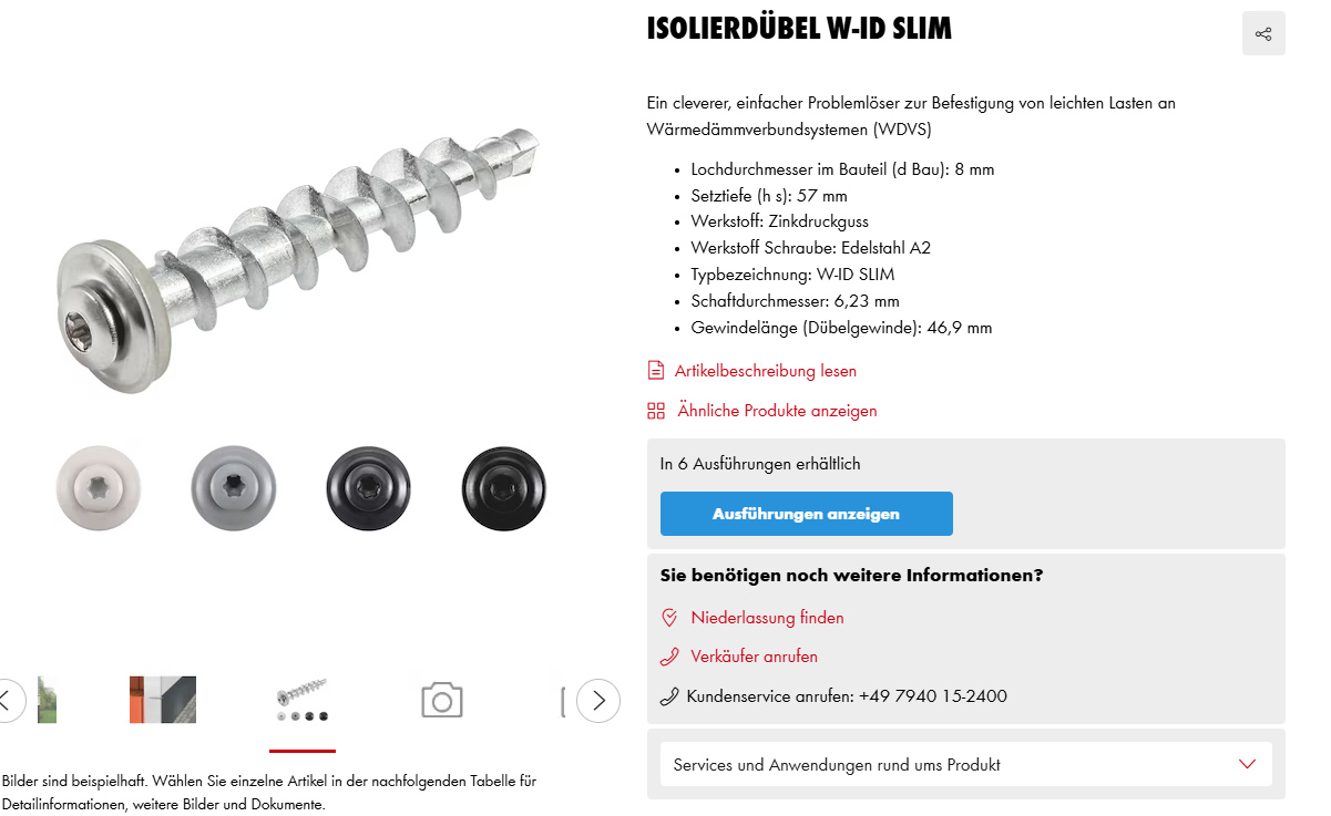

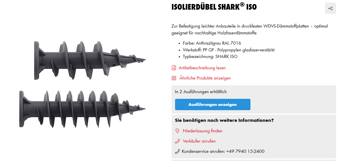

    sowas hier?

    Moin, danke für die Vorschläge.

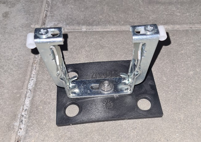

    Die Würth Isolierdübel hatte ich schon mal gefunden. Problem dabei ist, dass es die nur im 100er Pack gibt und die Bohrung in der Grundplatte der Halterung breiter als der Schraubenkopf ist. Da müsste ich noch zusätzlich mit Unterlegscheiben arbeiten.
    Dein zweiter Vorschlag sind normale Dämmstoffdübel, oder? Das wär zur Not mein Plan B, da ich da dann zusätzlich mit Schrauben und Unterlegscheiben arbeiten müsste.

    Ich benütze Variante A sehr oft. Da du in beiden Fällen mit Unterlegscheiben arbeiten musst, ist es ja egal was du nimmst. Wenn dir die Menge zu viel ist, dann frag doch mal einen Dachdecker / Flachdachbauer / Zimmerei in deiner Nähe, ob er die vorrätig hat. Vielleicht gibt er dir ein paar Stück für eine Spende in die Getränkekasse.
    Übrigens, bei Variante A kann man die Schraube heraus schrauben. Es ist eine gewöhnliche Spenglerschraube.

    Auch für Überkopfmontage? In meinem Fall hat der Raffstor ein Gewicht von gut 10 kg. Insgesamt zwei Halterungen mit je vier Schrauben....

    Ich benütze Variante A als Befestigung von Anpressprofilen im Flachdach und zur Befestigung von Blechen an EPS / XPS / Gasbeton.
    Die Schraube hält das schon, die Frage ist nur ob der Dämmstoff das kann. Aber du kannst das auch runterrechnen:
    10 Kg / 8 Schrauben = 1,25Kg/Schraube. Ist quasi fast kein Gewicht.
    Bei Variante B hast du mehr Gewinde und somit etwas mehr Auflagefläche, wenn dich das dann etwas mehr beruhigt. ;-)

    Genau, werd daher die Dämmstoffdübe (evtl. sogar in 80 mm) nehmen, das sollte dann passen.
    Danke nochmal und Grüße!
