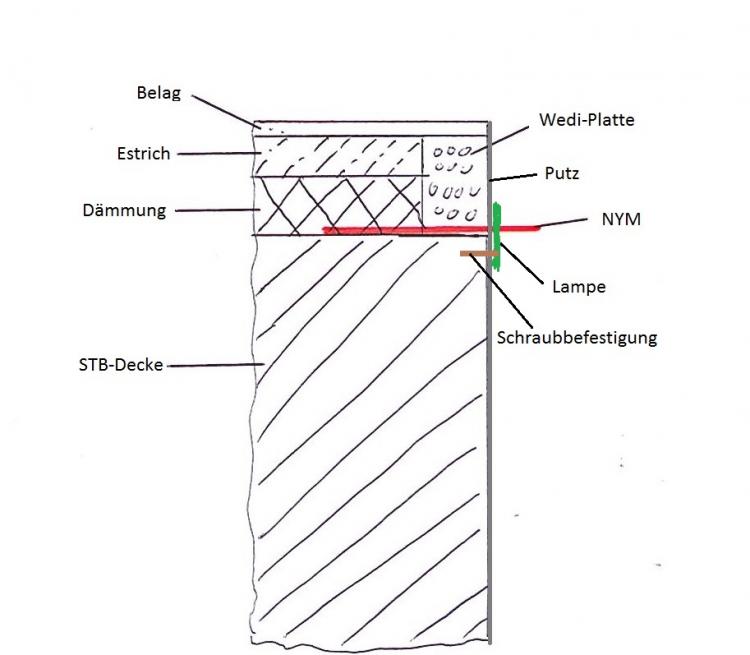

    ich bin nauf der Suche nach Lampen für den Treppenaufgang. Leider wurden keine UP-Dosen eingesetzt, sondern das NYM-Kabel kommt direkt aus der Wand.
    Ich brauche also ultraflache 230V-LED-Wandaufbaulampen (Art nach Up-Down-Lampe, max. 4cm, Preis max. 50-80€), die ich aber nur primär in der STB-Decke befestigen kann, da Schrauben in Putz/Wedi-Platte wohl nicht halten. Vermeiden möchte ich auch das nachträgliche Einbringen einer UP-Dose in die Decke, (falls das statisch überhaupt erlaubt ist) da alles schon angemalt ist.
    Habt ihr Tipps, nach welchen Stichworten ich suchen kann?

    Bei einer einzelnen up/down-Leuchte mit max. 4cm Wandabstand tritt kaum Licht aus, maximal heller Fleck auf der Wand. Evtl. wäre eine Möglichkeit, ein schmales LED Linearsystem so anzubringen, das man 2 LED-Linearprofile mit Abstrahlung nach oben bzw unten kombiniert. Einspeisung in der Mitte zwischen den Profilen vorsehen. Prinzipiell kann man die Profile waagerecht laufen lassen oder dem Treppenlauf (Steigung) folgen. Problem 1: Blendung, wenn man von oben reinschauen kann --> opale Abdeckung, sinnvolle Dimensionierung der LED hilft da etwas. Problem 2: Kosten. (1m Linearprofil ca 200.-)

    ...das wäre natürlich eine Möglichkeit. Allerdings habe ich insgesamt 4 Auslässe auf einer horizontalen Linie.
    Die Lampen sollen soll ja nur die Wand etwas beleuchten, damit man die Treppe sieht

    Sollte doch kein Problem sein, die Auslässe und Leitungen verschwinden im Profilhohlraum..
