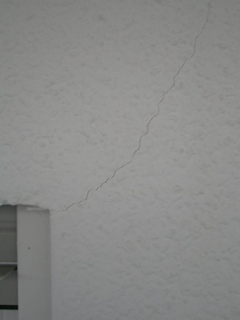

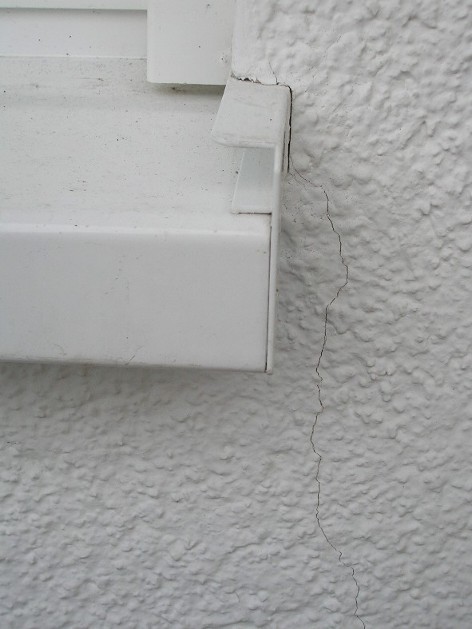

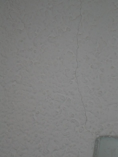

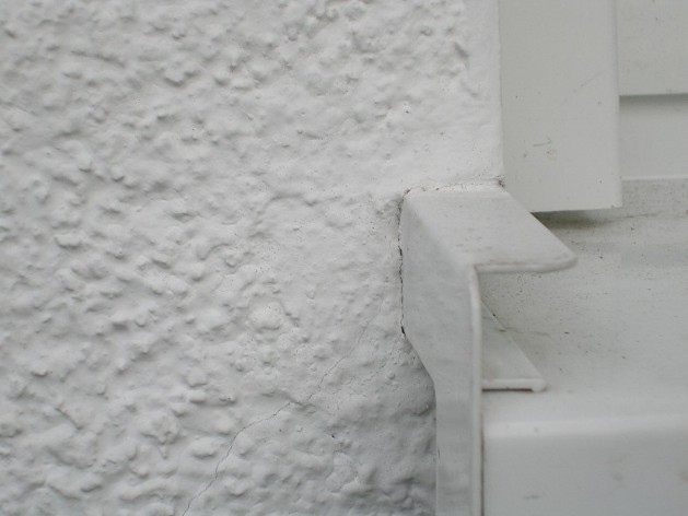

    Liebes Forum!
    Ich habe den Bereich Aussenwände/Fassaden intensiv durchgelesen und dabei erfahren, dass die Ursachen für Aussenputzrisse sehr vielfältig und in unterschiedlichen Gewerken begründet sein können.
    Deshalb wäre ich froh, wenn Ihr die Ursache für die Putzrisse an unserem Haus eingrenzen und mir ein paar Hinweise geben könntet. Die Fotos stammen von einem einzigen Fenster, wobei sämtliche verputzten Fenster und Türen diese Risse aufweisen.
    Die Aussenwände haben folgendem Aufbau:
    Liaplan Mauerwerk
    Marmorit Leichtzementputz LUP 222
    Marmorit Scheibenputz SP260
    Dinova-Fassadenanstrich (Dinosil)
    Insbesondere, da ich meine gemerkt zu haben, dass Putzrisse ein "leidiges" Thema in Ihrem Forum sind, würde ich mich über eine Vielzahl fachkundiger Beiträge freuen. Danke

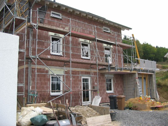

    Hier ein Foto aus der Rohbauphase. Die obigen Bilder stammen vom Fenster unter dem Balkonvorsprung. Leider schlecht zu erkennen.
    Zur Übersicht: Es sind alle verputzten Fenster und Türen des Hauses betroffen. Sie zeigen alle eine Rissbildung wie auf den obigen Fotos.

    Dann siehts nach "horizontalen Zugspannungen" aus...
    wenns überall ist könnten Schwindzugspannungen der Grund sein...

    z.B. aus Schwwinden und abkühlen... Ja sicher erreichen die irgendwann einen Stillstand und solange wäre abzuwarten...

    Bin zwar kein Fachmann, aber für mich siehts danach aus, als wäre die Ursache am Materialübergang Mauerwerk / Rolladenkasten und an den starr eingeputzten Alufensterbänken zu suchen. Die Materialien dehnen sich unterschiedlich aus und der Putz reisst....

    die Schienen und "Einschnürungen" würden ledigleich als "Nicht Untergrund-verbunden" einen Sinn haben...
    Oben könnte ein Materialwechsel schuld sein unten jedoch nicht...

    Wenn die Aufsteckenden der Fensterbänke keine Längenänderung aufnehmen, sind die Risse vorprogrammiert.
    Oben ist der Materialwechsel mit Sicherheit schuld. Das Phänomen sehe ich bei all meinen Nachbarn die ebenfalls Weru Kästen haben und bei denen der Übergang nicht mit Gewebe verstärkt war. Wieso ist das eigentlich bei WDVS vorgeschrieben, bei "normalem" Putz jedoch nicht?

    Die Schienen würden nur dann zur Rissbildung führen wenn der Putz nicht im Verbund auf dem Untergrund haften würde... (vergleichbar Rissbildung bei schwimmendem Estrich, bei Verbundestrich reißt der idR nur da wo auch der Untergrund reißt.) Beispiel wäre hier ein WDVS bei dem zur Verhinderung der Risse in den Ecken ein zusätzlicher Eck-Gewebe- Pfeil eingearbeitet wird. Hier haben wir jedoch eine Verbundkonstruktion und Risse in der Form kommen hierbei aus dem Untergrund...
    Zur Instandsetzung erst prüfen ob bereits ein Stillstand eingetreten ist!
