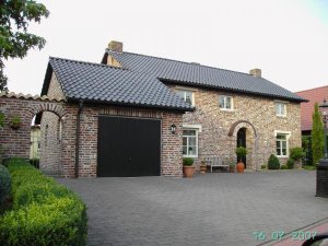

Diskutiere [Suche] Verblender im Mauerwerk Forum im Bereich Neubau; Hallo, evtl. hat einer von euch eine Idee um welchen Verblender es sich hier handeln könnte (siehe Anhang). Frohe Feiertage Sascha

    Kan dir auch nur sagen das es Aussieht wie Klinkersteine
    wenn du es genau wissen willst geh mal auf die Homepage von der Klinkerzentrale
    die haben einen super Kundenservice und helfen einen gerne weiter !!

    Google mal nach "Feldbrandsteine"

    Bei isdchegal ist ein Stein auchegal Dykbrand flämisch-bunt, Handform sehr ähnlich.

    @Baufuchs: Der Hinweis scheint gar nicht mal schlecht, aber es scheint hier in Deutschland nur wenige zu geben, die anbieten. Ich habe einen belgischen Feldbrand aus Abriss gesehen, der schon in die Richtung geht. Aber eine wirkliche Bezugsquelle blieb bislang verborgen.
    @Rudolf: Die Steine vom großen "R" haben zwar einen ähnlichen Ansatz, lassen aber jegliche Rustikalität vermissen, so wie die weißen Akzente. Das große "R" versucht zwar immer schön zu imitieren, aber letzen Endes sieht man die Massenfertigung sofort. Derzeit haben wir einen schönen rustikalen Wittmunder Klinker.
    Ich suche also weiter...

    Geht zu Eurem Lieferanten, nennt ihm die Referenzanschrift und bittet ihn dorthin zu fahren um sich den Stein anzuschauen. So haben wir es gemacht. Wobei genau diesen Klinkerstein nochmal zubekommen, dürfte äusserst schwierig sein.

    Soweit ich informiert bin wurde der Stein aus Belgien importiert. Die Belgier sind die einzigen, die solche Feldbrandsteine oder Abbruchsteine neu herstellen.
    Des weiteren bin ich noch auf folgenden Stein gestoßen. Kommt dem schon Nahe: Oud Namur

    sieht nach altem Reichsformat aus.
    selten zu finden und recht teuer.

    Echte Bezugspunkte, um ein Maß festzustellen, hab ich nicht gefunden auf dem Bild.
    Wenn man das Fallrohr als 100er ansetzt, käme ich persönlich auf WDF (21 × 10 × 6,5). Optisch kann man ganz vage auch die geringere Überdeckung erkennen (bei den Köpfen)
    WDF würd zudem auch gut nach Belgien passen.

    Gefunden:
    Nennt sich Rustique Alt Naemen. Belgisches Klinkerwerk Vande Moortel.
