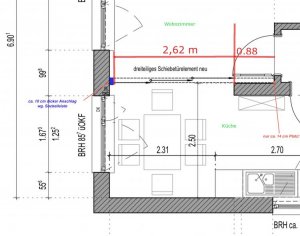

    Wir sanieren gerade ein Haus und möchten zwischen Küche und Wohnzimmer eine Schiebetür einbauen.
    Ziel:
    - man kann die Küche zum Wohnbereich öffnen (viel Platz für Familienfeier) oder verschließen (damit Lärm und Gerüche aus der Küche nicht im Wohnzimmer stören).
    - Wenn die Tür offen ist, soll möglichst viel von der Wandöffnung frei sein - daher kommt nur eine 3-teilige Tür in Frage, weil an der Seite nur 88 cm Platz sind, um die Tür verschwinden zu lassen.
    Fragen:
    1. Mit 14 cm ist hinter der Wohnzimmertür relativ wenig Platz, die meisten 3-teiligen Schienen scheinen breiter zu sein.
    Kennt jemand eine Lösung, mit der man eine möglichst schmale 3-teilige Schiebetür realisieren kann?
    Der Abstand der Türblätter ist ja durch die Schienen an Decke und Boden vorgegeben.
    2. Was kann man für die Schalldämmung und Dichtung tun?
    Standard scheint ja zu sein, dass die 3 Tür-Teile mit vielen Millimetern Luft dazwischen nebeneinander stehen
    3. Einfaches Öffnen und Schließen:
    Es scheint auch Standard zu sein, dass man alle 3 Tür-Teile einzeln bewegen muss.
    Welche Möglichkeiten gibt es für "Mitnehmer", d. h. man muss nur das Vorderste Türblatt bewegen und die anderen kommen dann automatisch mit an ihre richtige Position?
    Einbausituation:
    Höhe der Wandöffnung ca. 2,46 m.
    Vorab vielen Dank für Eure Hilfe,
    mabb

    wenn alle schiebeflügel vor den wandstummel mit 88 cm geschoben werden sollen, dann reicht der kleine anschlag der drehflügeltür nur bei ganzglasschiebelementen. dichtigkeit - luft und schall - kannst du vergessen, blickdicht kannst du bekommen.
    wenn luft- und schalldicht, dann werden das elemente mit dickerem blatt, die im geschlossen zustand bündig hintereinander stehen mit überfälzten stößen ausgebildet sind und zum verschieben ausgeschwenkt werden müssen. da reichen 140 mm als paketbreite nicht.

    Verstehe ich richtig? "überfälzt" heißt, dass die Türblätter sozusagen ineinandergreifen so wie hier abgebildet?
    Wie stelle ich mir das Ausschwenken vor, wie ist so eine Türe dann geführt?
    Gibt es dafür handelsübliche Produkte, die für Privathaushalte geeignet und bezahlbar sind?
    Falls ja, wie (Stichwort, Bezeichnung) finde ich diese?

    nennt sich mobile trennwandsysteme ,werden in der gastronomie ,banken und konferenzsräumen eingesetzt
    für privat geht auch ,musst nur die kohle auf den tisch legen

    Die Elemente sind ca 6 cm dick. Wenns genau sein soll, müsste ich am Montag nachmessen. Bei drei Elementen bist Du schon bei 20 cm Paketstärke.
    Die Elemente haben oben und unten elektrisch verstellbare Dichtlippen und das zuletzt schließende auch eine vertikale Dichtung, die zum Schluss ausgefahren wird, um Schall- und Geruchsschutz herzustellen.
    Preislich liegst Du da irgendwo zw. 5 und 7 T€.
    Ziemlich viel Geld, damit Du nicht sehen musst, wie sich Mutter in der Küche abrackert.

    mabb - überfälzt sieht so aus, bei den elementen ist es meist anders, überfälzung in der mitte. ich schicke dir eine PN mit einem link.
