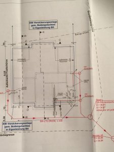

    Hallo ich hab mich gerade hier angemeldet und hab gleich mal eine Frage. Wie bauen ein 1,5 stockiges massivhaus 10x10m . Nun hatten wir gestern Termin mit dem erdbauer und der hat zu dem von der Hausbaufirma geplanten Schacht noch 3 weitere Sw spülschächte dazu geplant. Nun die Frage ob das überhaupt Sinn macht oder ob das rausgeschmissenes Geld wäre.

    Also 3 Spülschächte für ein EFH erscheint mir sehr viel. Kommt natürlich drauf an. Hast du eventuell einen Plan mit den Grundleitungen den du hier einstellen könntest?
    Wenn es um ein normales Grundstück in einem Baugebiet geht, dann brauchst du eigentlich gar keinen Spülschacht.
    Ich gehe mal von Standard aus, das bedeutet vom Übergabeschacht geht es direkt zum Haus (5-10m?) und dann unter die Sohle. Dann würde ich den Hauptstrang durchziehen bis hinter das Haus und da einfach den Strang kurz unter OK Gelände enden lassen. Da kann man dann zur Not mal aufgraben zum Spülen,
    Wenn die Leitung allerdings sehr lang ist bzw. öfter mal knickt bzw. verzweigt, dann können Spülschächte schon sinnvoll sein.

    Also erst mal danke für die schnelle Antwort. Es sind praktisch an jedem Knick ein Schacht geplant also an der Sw Leitung für Küche Bad und Hauswirtschaftsraum. Und einer eben am Anfang des Grundstücks von der Hausbaufirma. Wenn ich hier ein Foto hochladen könnte würde ich den Plan mal reinstellen

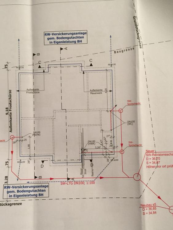

    Geht ja dich die roten Kreise sind die schächte

    Natürlich sind Spülschächte im Falle des Falles praktisch, aber ich halte das für übertrieben, bin allerdings kein Tiefbauer.
    Wenn es mein Haus wäre würde ich jeweils an den Enden der Stränge eine Spülstutzen machen. Also die Leitung kommt aus dem Haus und an der Stelle wo jetzt die Schächte gezeichnet sind würde ich die Leitung mit einem 45° Bogen und einem 45° Abzweig anschließen und das freie Ende dann noch mit 2x 45° Bogen nach oben bis kurz unter OK Gelände bauen und dann einen Deckel drauf. Diese Ende dann einmessen. Dann kann man, sollte das Rohr mal verstopft sein, dieses Ende aufgraben und dann spülen.
    Kannst natürlich auch kleine Spülschächte (DN 300) setzen. Die sind nicht sehr teuer und dann wäre es natürlich perfekt. Allerdings hat man dann auch immer diese blöden Deckel in Sicht.
    Den dritten Schachten (beim HWR) würde ich ersatzlos wegfallen lassen und einfach mit Abzweig und Bogen anschließen.

    Wow, sowas hab ich noch nie gesehen.
    Hat vielleicht eine einen Schwager der Spülschächte herstellt.
    Das Gefälle ist mit 1% schon knapp. Ich versuche immer mit 1,5% zu arbeiten.

    Ist halt die Frage, die drei schächte sollen 2600€ kosten, ob es das wert ist

    Aus meiner Sicht: völlig überflüssig
    Es wäre aber interessant die Argumente zu kennen die er anbringt.
