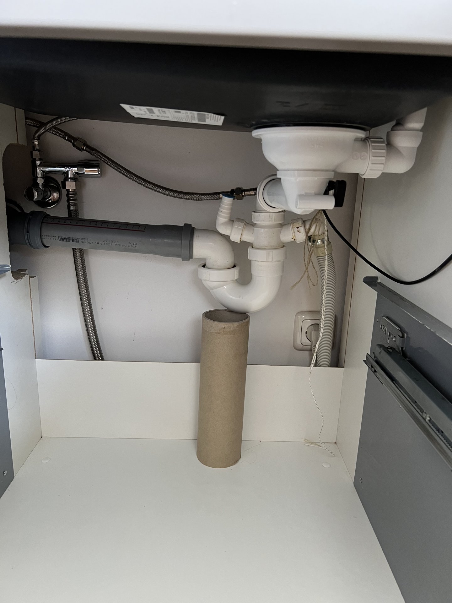

    Liebe Community,
    wir haben seit einiger Zeit das Problem, dass der Abfluss vom Spülbecken glugert. Das Wasser fließt normal ab, aber das Glugern ist neu.
    Wir haben den Syphon auf Verstopfung kontrolliert, alles ok.
    Uns ist dann aufgefallen, dass das Abflussrohr an das der Syphon angeschlossen ist kein Gefälle hat.
    Auf dem Foto seht ihr die aktuelle Konstruktion. Wir haben um das Abflussrohr ein wenig anzuheben, eine Pappkonstruktion unter den Syphon gebaut. Leider hilft das nicht.
    Habt ihr eine Idee wie man das Problem hier beheben könnte?
    Wir hatten vor 3 Jahren eine neue Spüle eingebaut. Wir gehen davon aus, dass das Becken tiefer ist als das von davor. Deswegen ist wsl. auch das erforderliche Gefälle vom Abflussrohr nicht mehr vorhanden. Uns ist das Problem beim Einbau damals nicht aufgefallen.
    Es wundert uns auch, dass das Glugern jetzt erst nach 3 Jahren auftaucht.
    Ich bin über jeden Tipp / Hilfe dankbar.
    Vielen Dank & VG.

    Das gluckern hat mit dem Gefälle nichts zu tun. Kommt von einer leuchten Verstopfung des Abflussrohrs. In einem aktuellen Tread „50er Abflussrohr reinigen wie?“ habe ich beschrieben, wie man das Problem löst. Abflussreiniger würde ich auf keinen Fall verwenden.

    Die Leitung fängt an zu verstopfen, deshalb das gluckern. Hat nix mit fehlender Be/Entlüftung zu tun falls das jemand behauptet

    Das Zwischenstück für den Anschluss der Spülmaschine ausbauen, schon passt es mit dem Gefälle.

    Kaufe eine neue Ablaufgarnitur ohne seitlichen Abgänge für Spülmaschine dadurch kommst Du um mehrere cm nach oben! Abflussrohr grau hat dadurch kein Gegengefälle mehr!!
    Baue in das graue PVC Rohr einen Abzweig 50x40 ein. In den Abzweig führst Du die Spülmaschinenentwässerung über eigenen Syphon ein! ZUM Beispiel
