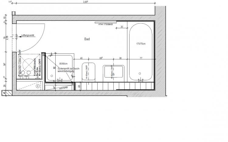

    "Systemprofil zur Duschwandbefestigung"? Was kann man darunter verstehen? Wie bekomme ich die Duschkabine befestigt? Bohren/Dübeln/Schrauben (wie in einer Steinwand) wahrscheinlich nicht...

    Warum fragst Du nicht die, die es gezeichnet und gebaut haben????

    wenn ich das richtig deute, ist das eine Trockenbauwand.....
    in der Zeichnung sind zusätzliche Profile zur Befestigung der Duschkabine eingezeichnet, wenn der Errichter der Wand die nicht eingebaut hat sollte alles gut sein, wenn nicht............

    So sehe ich das auch.
    Wenn nach Plan errichtet wurde, kann dort die Duschwand angeschraubt werden.

    @Gipser: Da ist ein "nicht" zu viel, oder?
    @Julius: Ich gehe mal davon aus, das es so gemacht wird, wie geplant. Aus welchem Material wäre so ein "Systemprofil"? Alu? Ich kann mir noch nicht vorstellen, wie man da etwas fest schrauben kann...

    wenn der Errichter der Wand die eingebaut hat, sollte alles gut sein, wenn nicht............ so sollte es heissen,
    das können CW / UA Profile oder ein entsprechendes Kantholz sein
