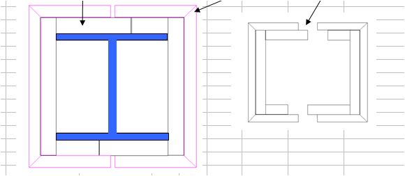

    Da bin ich, ....
    Sagen wir mal, bei Brandschutz -- sage mir dein U/A Verhältnis- oder Profil, und ich sage dir, wie dick , mit welchen Material.
    Gips, Silikat oder Gipsfaser sind die erste Wahl.
    Eingeschränkt eigendlich nur, wenn eine Bauaufsichtliche Zulassung vorgelegt werden muss, so sollte Materialwahl und Ausführung gemäß dem Systemanbietern sein.
    Z.B System K 253 geht nicht mit gipsfaser.
    Ohne Zulssung und Brandschutz ist GK ( oder GKF ) die richtige Wahl. Auch ist hier eine zweilagige beplankung meine Empfehlung, innen mit Steinwolle ausstopfen ( beruhigt ungemein )
    Am schlankesten sind die Konstruktionen ohne UK, bzw mit innenliegender UK oder Knaggen.
    Und natürlich auch so, wie im Bild.
    Hier ist ein HEA 140 als F 90 verkleidet , 15 und 20 mm Fireboard .
    Peeder
