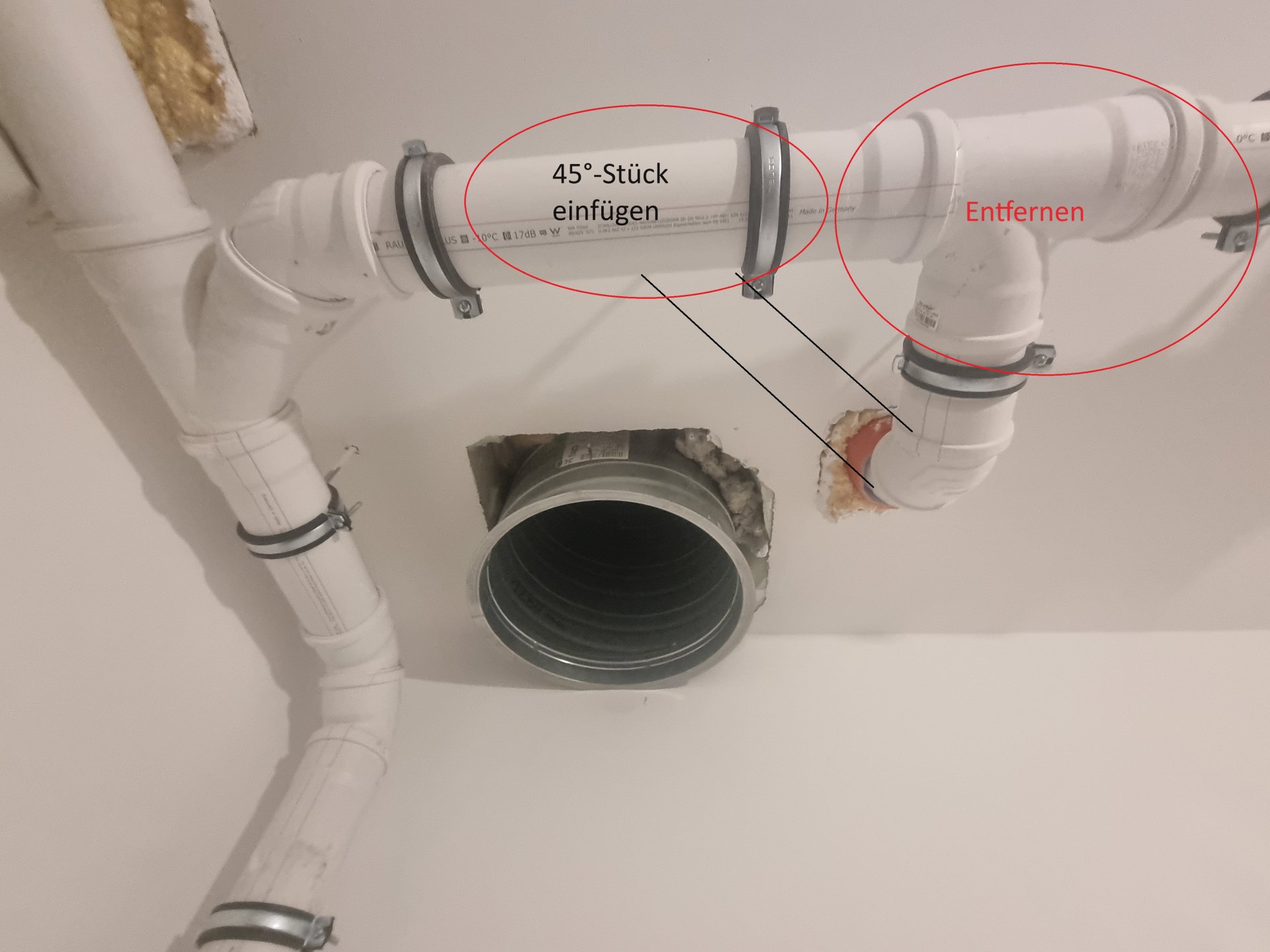

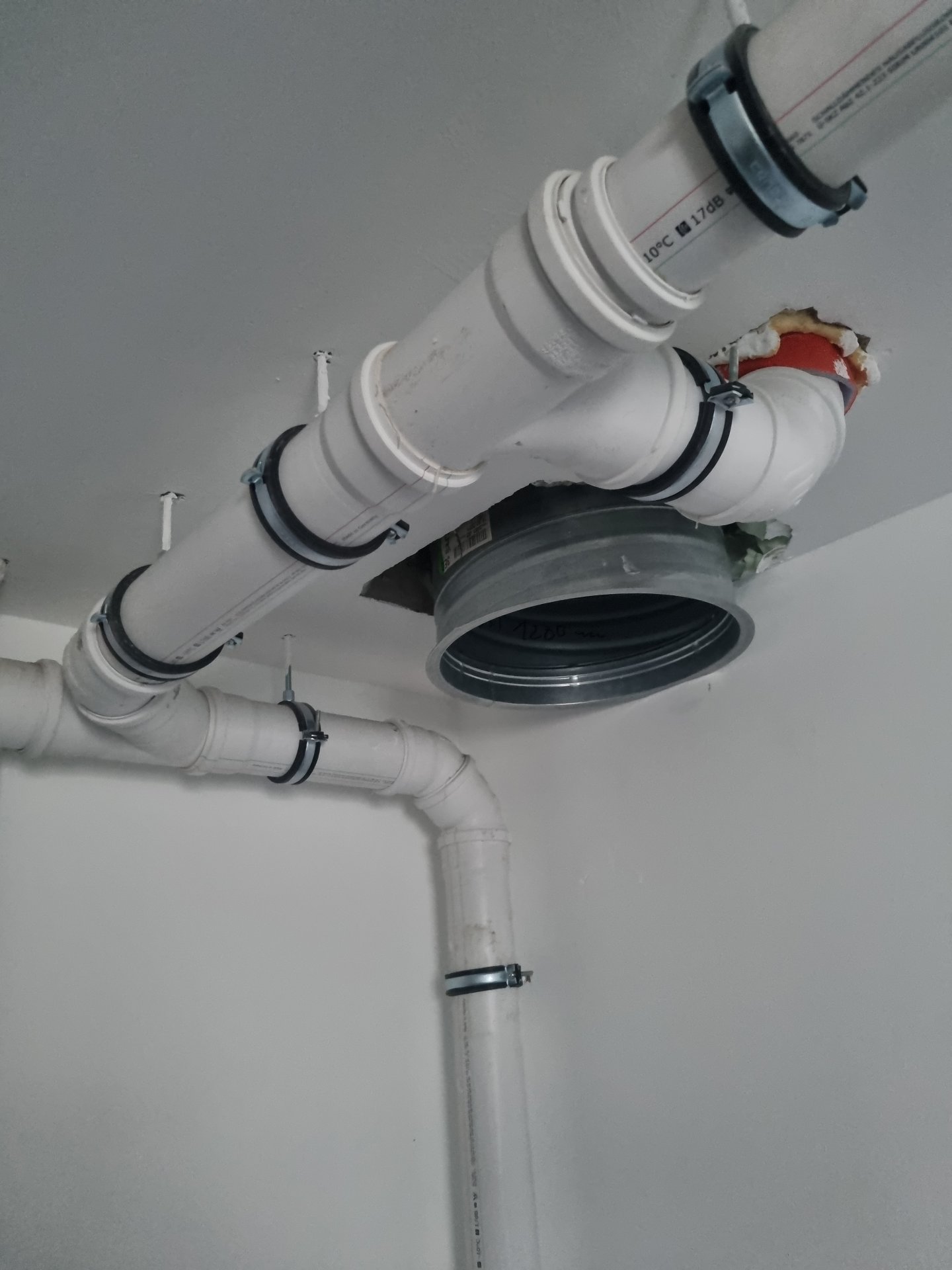

    ich lese schon lange und viel mit, jetzt habe ich allerdings selbst mal eine Frage.
    Unsere Toilette im EG verstopft immer wieder. Ich hatte den Bauträger hierzu bereits kontaktiert, außer in die Leitung schauen und feststellen, dass diese zu dem Zeitpunkt nicht verstopft war, hat er nicht getan. Ich vermute mittlerweile, dass die Abwasserleitung nicht korrekt ausgeführt wurde.

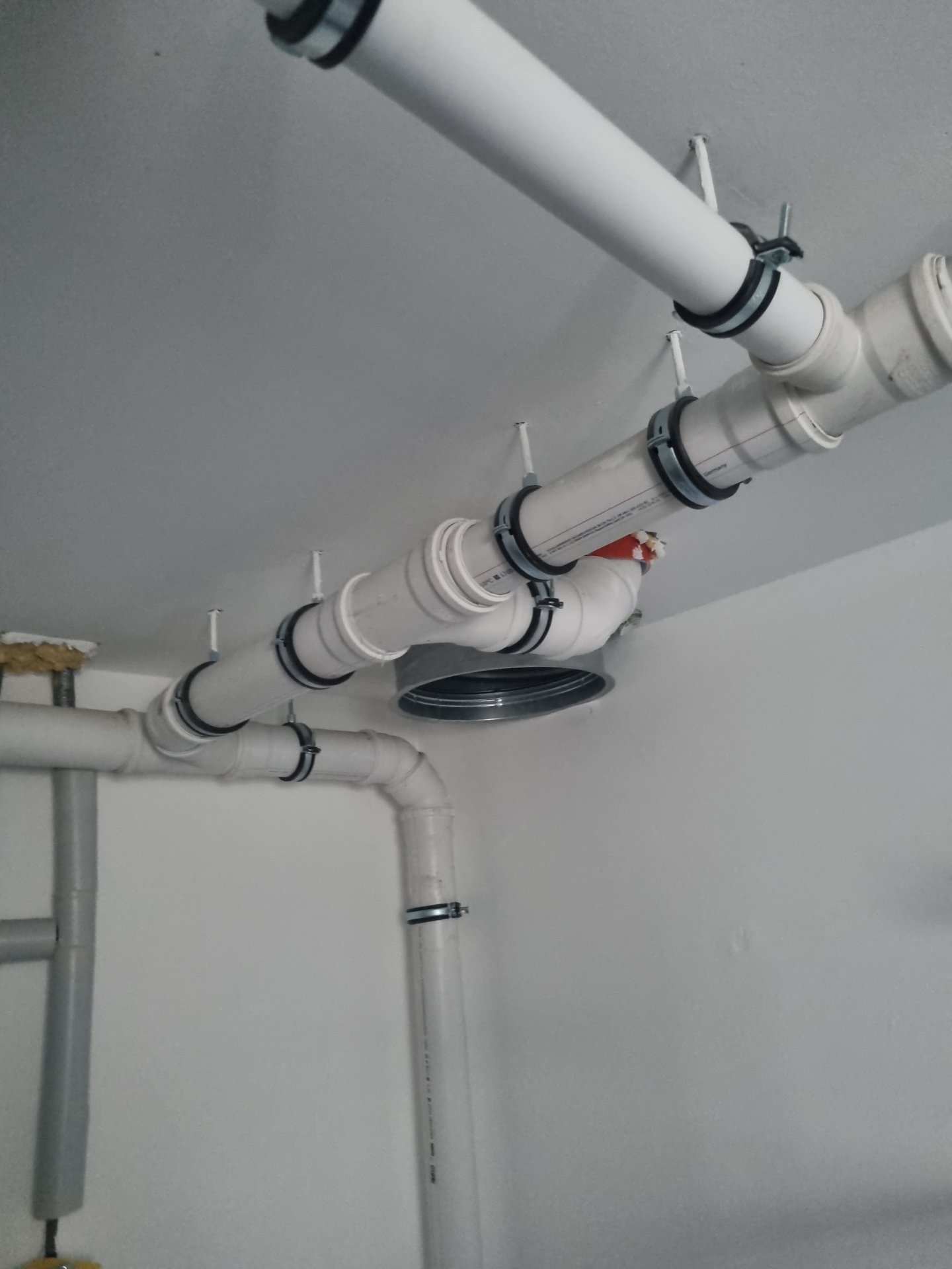

    Ich habe ein paar Bilder mit angehängt, wo man die Leitungsführung sieht.
    Mein Verdacht ist, dass sich am T-Stück Fäkalien und Klopapier "verklemmen" und es dann zu einer Verstopfung kommt. Diese lässt sich recht einfach beheben, indem die Badewanne im OG mit etwas Wasser befüllt wird und man das dann laufen lässt. Dadurch wird das Wasser aus der Toilette im EG "gezogen" und die Verstopfung löst sich auch wieder.
    Da ich mich mit den Normen nicht genug auskenne, kann ich hier keine feste Interpretation vorlegen, allerdings verstehe ich es so, dass 87° bei Sammelanschlussleitungen nicht zulässig sind?
    Vielen Dank für eure Antworten und viele Grüße

    Ich bin ja nicht vom Fach, aber ich könnte mir durchaus vorstellen dass ein 45 Grad Abzweig besser wäre. Da leidet die Fließgeschwindigkeit nicht so sehr. Kann ja nur besser werden ?! :D
    Die 87grad nimmt man eher für den Anschluss an eine Fallleitung.

    Senkrecht kommen 87 Grad Stücke rein.
    Waagerecht immer Y-Stücke um dem Wasser die Richtung zu weisen.

    Die bisherigen Anmerkungen sind korrekt. 45 Grad Einleitung die gleich die Richtung in Fliessrichtung vorgibt wäre der richtige Weg.
    Ich denke aber zu sehen, warum es nicht dazu gekommen ist und auch nicht einfach nachzuholen ist :
    Fliessrichtung wäre nach Hinten in die Tiefe des Raumes. Würde der 90 Grad Bogen unter der Decke nun in diese Richtung gedreht werden um an einen 45 Grad Abzweig anzuschließen, dann würde er mit dem Wickelfalzrohr kollidieren. Da hat sich der Planer etwas an die Wand geplant.
    Das Rohr müsste nach Vorne verspringen um dann in einer Schleife "Schwung" zu holen bevor es in einen Abzweig eingeführt werden kann.
    Sieht dann unschön aus, ist aber so. Alternativ nach Unten verziehen und in den senkrechten Teil der Leitung weiter hinten einleiten. Dann ist aber möglicherweise der Wäscheabwurf (ist es ein solcher ?) gekreuzt und braucht einen Abweiser aus Holz oder Kunststoff damit die Wäsche nicht hängen bleibt.
    Wenn das Rohr regelmäßig bei sachgerechte Nutzung verstopft ist es ein abzustellender Mangel würde ich sagen. Einen Anschluss von Dusche oder Waschbecken hätte man so ausführen können, Toilette nicht.

    @thomenec: Danke für deine Anmerkung. Ich habe ein Bild aus einem anderen Winkel gemacht und in etwa eingemalt, wie ich mir die Lösung vorstelle. Meintest du das in die Richtung, bzw. sieht jemand ein Problem, wieso das nicht so ausgeführt werden kann (Rohrstück vor Y-Stück links zu kurz z.B.)?
    Und ja, das Wickelfalzrohr ist ein Wäscheabwurfschacht und muss natürlich frei bleiben. Aber hier ist m.E. nach genug Platz um zwischen bestehendem Rohr und Abwurfschacht ein Y-Stück oder eine Paralelle Leitung zu führen, die notfalls direkt ins Fallrohr mündet?

    Ich sehe zusätzlich, dass die falschen Schellen verwendet wurden. Das ist sind geräuschdämmende Rohre von Rehau (Raupiano Plus), für die es spezielle Befestigungen gibt. Das sieht dann bei senkrechten Leitung wie zwei oder drei Schellen übereinander. Ohne wird dann doch Schall in das Mauerwerk übertragen.
    Weitere technische Daten über die Verlegung gubt es beim Hersteller.

    Da kommst du doch locker um den Wäscheschacht drumrum. Die gleiche Kombi aus Abzweig und Bogen, wie links auf dem Bild zu sehen. Formstücke mit 30° sollten auch noch passen, die wären abfluss- und reinigungstechnisch etwas besser.

    Aus der Perpektive des letzten Bildes betrachtet zeigt sich, daß sich das doch leicht mit einem Abzweig verbessern ließe.
    Kontrolliere auch noch einmal das Gefälle der Leitung unter der Decke mit Wasserwaage und Massband. Sieht recht waagerecht aus, könnte aber auch auf den Fotos täuschen.
    Fehlendes Gefälle kann auch zu Aufstauungen in der Leitung führen.

    Bin Installateurmeister. Kurzum die ABwasserinstallation entspricht, wie bereits von Kollegen angeführt, nicht den Vorschriften der DIN 1986.
    Die Installation sieht aus wie von einem Nichtfachmann erstellt. Sollte es sich um einen Neubau max. 5 Jahre Betrieb handeln empfehle ich den
    Installateur in Haftung zu nehmen und die fehlerhafte Installation abändern zu lassen.
