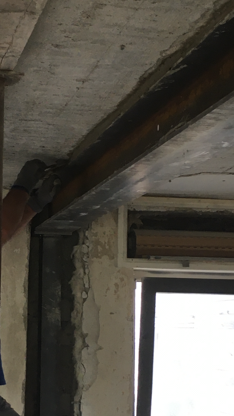

    Hallo Zusammen,
    ich habe während meiner Altbausanierung einige Wände entferne und T-Träger gesetzt.
    Die Träger wurden natürlich zuvor von einem Statiker berechnet.
    Nun zu meinem Anliegen.
    Ich habe die T-Träger im Haus ohne mit einem Rostschutz anzustreichen eingebaut.
    Ist das im Haus kein Problem oder sollte ich mir langfristig Sorgen machen? Oder ist das im Haus sogar gängige Praxis?

    Der ist IM Haus, also kommt kein Regen oder so dran?

    Ja genau. Alle Träger sind im Haus.
    Im folgenden mal eine kleine Auflistung.
    Küche
    HEB160 Träger auf HEA100 Stützen
    Esszimmer
    HEB200 auf HEA100 Stützen
    Über Schiebetür
    2Stk (nebeneinander) HEB120
    Ich habe mal ein Bild angefügt.

    So alt wirst du nicht um das durchrosten zu erleben

    Grundierung sollte schon darauf, wo du halt noch dran kommst.

    Die Träger sind leider bereits verkleidet.
