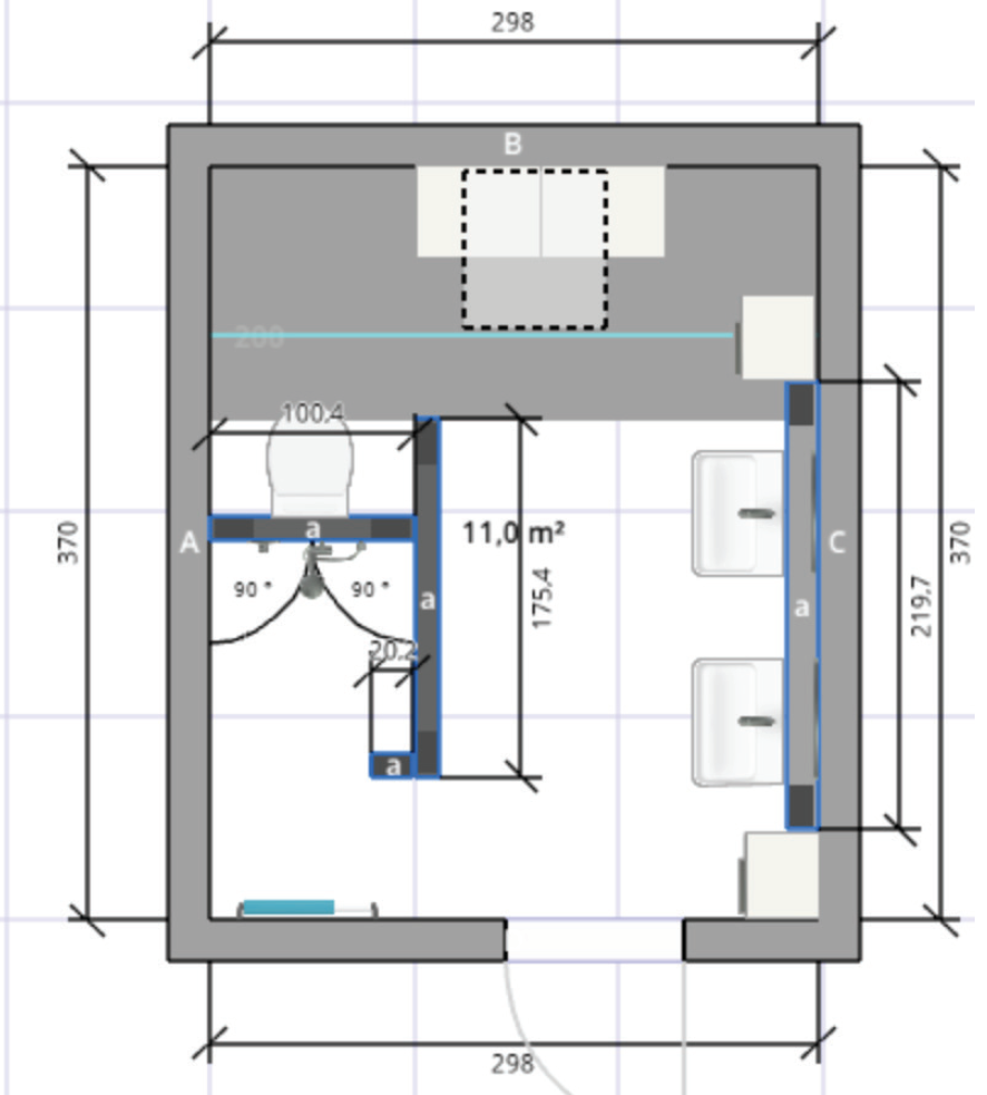

    Moin,
    wir wohnen in einem alten Bauernhaus, dessen OG in 1998 komplett im Trockenbau umgesetzt wurde. Nun wollen wir das Bad sanieren. Nach der Entkernung wird man von den Wänden im Bad teilweise nur noch das Metallprofil sehen.
    Hier wird dann, wie im angehängten Plan gezeigt, eine Art "T-Wand" eingesetzt, an der auf der einen Seite das WC und auf der anderen Seite die Dusche liegen sollen. Diese wird nur 2m hoch sein, damit möglichst viel Licht in die Dusche dringt (Das gestrichelte ist das Dachfenster).
    Meine Frage ist, wie der Aufbau der T-Wand idealerweise aussehen müsste?
    Reicht ein 100er-Profil, doppelbeplankt, dazu das Wand-Wc-Montageelement mit UA-Profilen links und rechts und am Boden verankert mit Steckwinkeln?
    Oder muss das ganz anders aussehen?
    Für Tipps bin ich dankbar!
    Peter
  2. Alex88
    6.749
    3.690
    deine Idee ist schon richtig, ich würde mit UA Profilen bauen, aber ohne Steckwinkel
    an den Wänden A und a normale CW Profile und neben dem WC Ständer UA´s
    einfache Beplankung mit GKBI 25 mm anstatt 2 x 12,5
    wird sehr oft so gemacht, ich pers. habe das ca. 3-4 mal so gebaut und es gab noch nie
    Probleme

    Wie Alex ja schon schreibt sollte das keine Probleme geben, ich denke es ist klar, dass dieser Aufbau aber nur durch das T-Stück funktioniert, da andernfalls ein freistehendes Wandstück "umfallen" würde. Winkel wirst du nicht brauchen, die machen nur Sinn wenn du am Rohboden und an der Rohdecke befestigen kannst, um die Last von den Profilen/der Wand zu nehmen, da das WC-Element aber sowieso einen eigenen Befestigungspunkt am Boden hat und ein Anschluss an der Rohdecke nicht vorkommt, braucht es das nicht. WC Element links und rechts mit einem UA Profil sauber ausrichten und befestigen und die Platten gut mit Teks an UA und Element verschrauben, aufpassen, dass du nicht in die Spülkasten schraubst :D

    ich danke euch beiden für die Tipps. Dann werde ich es so umsetzen bzw. mir die 25mm Platte mal anschauen. Wenn die keine Nachteile zu 2x 12,5mm hat, wieso nicht :-)
  5. Alex88
    6.749
    3.690
    In diesem Fall nur Stabilitätsvorteile

    Ich nochmal,
    wie sieht der Anbau zwischen beiden T-Wänden aus? Müssen die auf bestimmte Weise zusammengesetzt werden?
    Sonst würde ich zwischen dem U-Profil der Wand a und dem quer verlaufendem Profil A soviel Platz lassen, dass ich A erst beplanke und dann das CW-Profil von a dranschiebe und von der Innenseite der Wand A festschraube?!
    Oder reichen die Schrauben nicht aus und es muss stabiler umgesetzt werden?
