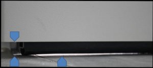

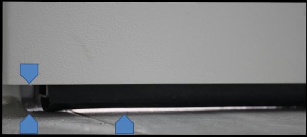

    Hi!
    Zwischen dem Haus und der Garage hat der Bauträger eine Feuer-/Rauchschutztüre T30-1-RS-FSA eingebaut. Jetzt sehe ich, dass die geschlossene Türe nicht wirklich dicht ist und die absenkbare Bodendichtung nicht richtig abdichtet. (Außerdem würde ja die kalte Luft der unbeheizten Garage in das Haus ziehen.) Der Bauleiter meint lapidar, dass das bei der Türe konstuktionsbedingt so ist...
    Darf die T30-1-RS-FSA wirklich so undicht sein und auf welche DIN, BayBO o.ä. könnte ich mich ggf. berufen:
    VG
    Steffi

    Ist das schon der fertige Bodenbelag, ich meine da Fliesen zu erkennen? Dann sitzt die Tür schlicht zu hoch.
    Kannst du an den Scharnieren noch was einstellen, ist da ne Beilagscheibe die man ggf. entfernen kann?
    Ggf. mal beim Türhersteller nachfragen ob es größere Gummilippen gibt.
    Die Türen gibt es auch ohne absenkbare Bodendichtung, dann hat man einen Spalt von 5mm. Ist dann kein Rauchschutz mehr, wobei der Rauch ja erstmal nach oben zieht.

    Moin Steffi
    das sieht nach montage ohne meterriss aus ,die tür ist zu hoch ,die dichtung im rahmen zu kurz und die gummistöpsel fehlen auch
    was war denn zu erst da, tür oder fliesen???

    Die Bodendichtungen haben normalerweise eine Stellschraube mit der sich die Höhe anpassen lässt, ist die schon auf Maximum?

    So wie es aussieht ist die Schiene auf Max, man sieht ja schon die Halteschiene von der Gummiliippe

    Berufen darfst du dich auf die allgemeine bauaufsichtliche Zulassung (abZ) bzw. das allgemeine bauaufsichtliche Prüfzeugnis (abP) des Türelementes.
    Da steht drin was sein darf und was nicht bzw. es wird auf die Montageanweisungen des Herstellers verwiesen.
    Für die Bodendichtung gibt es einen einfachen Test, den ich bei Abnahmen an solchen Türelementen immer mache:
    Nimm ein Blatt Papier und versuche dies unter der Tür durchzuschieben, es darf an keiner Stelle der Tür durchpassen,
    sonst muß die Bodendichtung oder ggf. das ganze Türblatt nachjustiert werden.
    Gilt allerdings nur bei Rauchschutz (RS) Türen. Normale T30-Elemente dürfen bis zu 10 mm Bodenluft haben (je nach Hersteller).

    @ alle: Ja, es ist der fertige Fliesenboden. In der Montageanleitung des Herstellers für die T30-1-RS-FSA steht unter "Hinweis für Rauchschutz", dass der Bodenluftspalt 3mm bis 10mm betragen darf. Bei mir ist der Bodenluftspalt aber über 15mm.
    In der allgemeinen bauaufsichtlichen Zulassung wird auf die Montageanleitung verwiesen. Welche Folge hat das denn nun, wenn die Montage nicht gem. Montageanleitung durchgeführt wurde?

    Die Dichtung ist nicht krumm, diese passt sich dem Boden ein bisschen an. Sie wird nicht gleichmässlig runtergedrückt wenn z.b. eine ein kleines Hindernis unter der Tür ist.
    Wenn die Schiene komplett in der Luft hängt, dann hängt sie auch schräg, da sie auf der einen Seite keinen oder zu wenig Druck bekommt, drückt sich die andere Seite auch nicht runter.
    Wenn die Tür ganz geöffnet ist müsste man die Schiene von der Höhe her einstellen können, da ist unten an der Tür eine kleine Schraube. Ich denke aber du bist schon beim Maximum. Also Tür raus und neu einbauen lassen von dem der es falsch eingebaut hat.

    mal abgesehen von der rauchdichtigkeit, ... die türe zur garage schließt deine thermische hülle ab.
    die sollte auch ohne den RS - FSA zauber dicht sein, sonst wird das nüscht mit der enev.
    bei einem blower door test dürfte diese türe die anforderungen auf keinen fall erfüllen.

    Mit der Bodendichtung passt das schon, wenn das dann noch in nem HWR ist, so wie bei uns, dann merkt man da nichts und bei uns geht die Tür momentan ins freie da die Garage noch nicht steht.
    Meine Beschreibung passt schon, ich meinte wenn man das Türblatt jetzt hochhalten würde also 20cm über dem Boden z.b., würde die Abdichtung schräg hängen, da sie keinen Gegendruck bekommt. Ist schwer zu erklären. Will damit nur sagen, dass die Lippe halt auf einer Seite auf den Boden gepresst wird und damit die andere Seite auch runtergedrückt wird.
    Da die Tür zu hoch ist, wird sie nicht fest genug auf den Bodengedrückt und kann garnicht richtig abschließen.
    Die Lippe wird ja von so einem Nippel an der Seite von der Tür beim schließen gegen die Zarge gedrückt, der Nippe drückt dann die Leiste auf dieser Seite runter.
