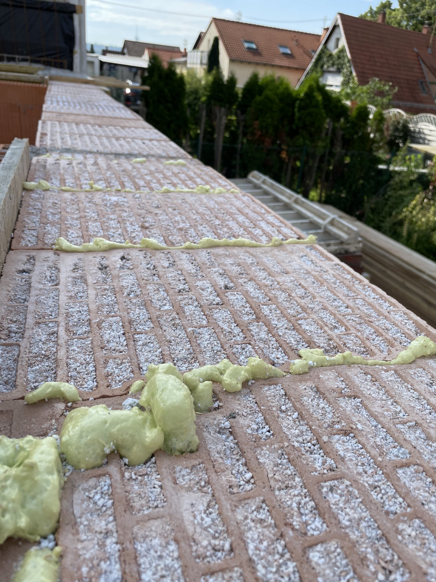

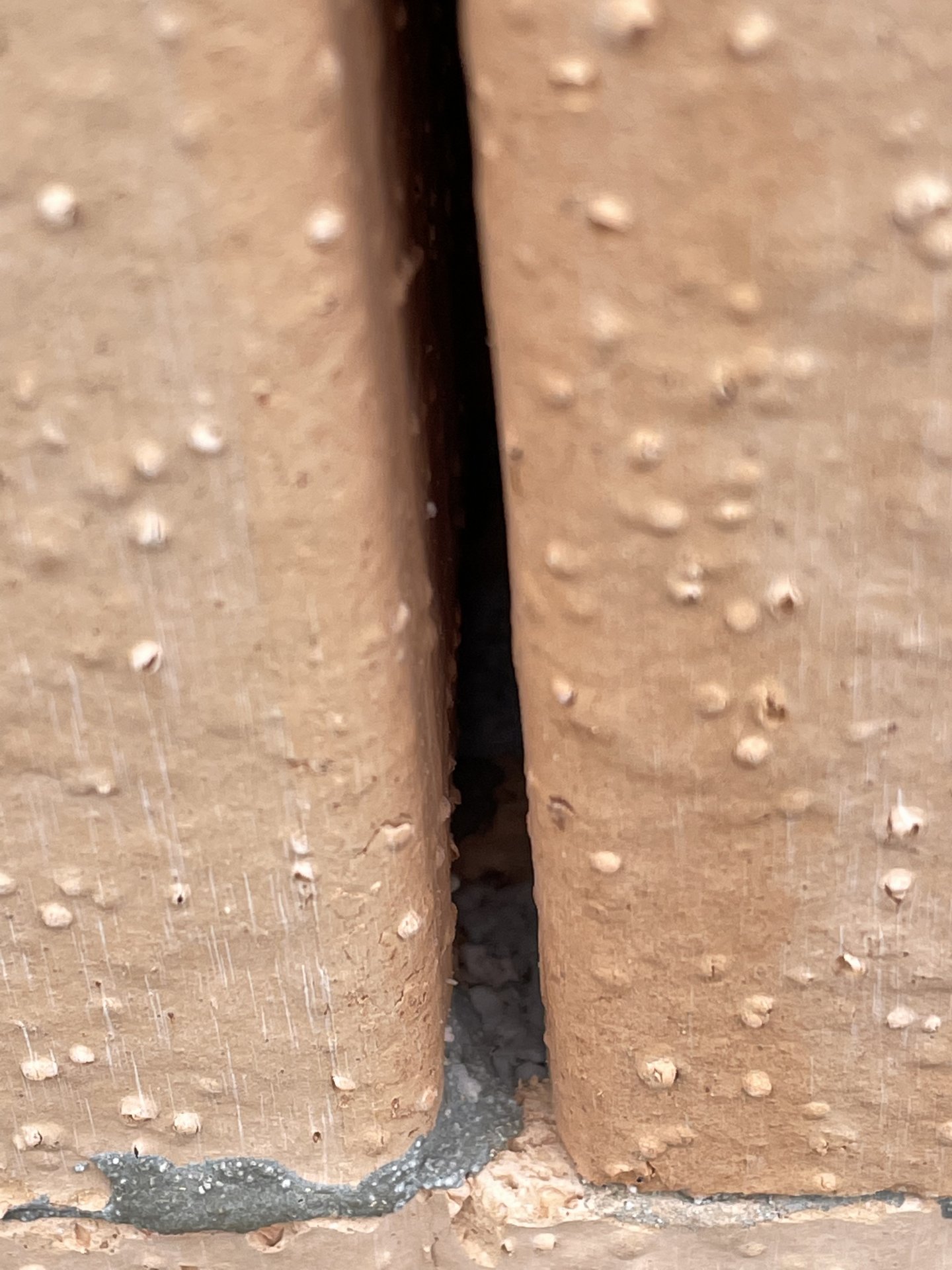

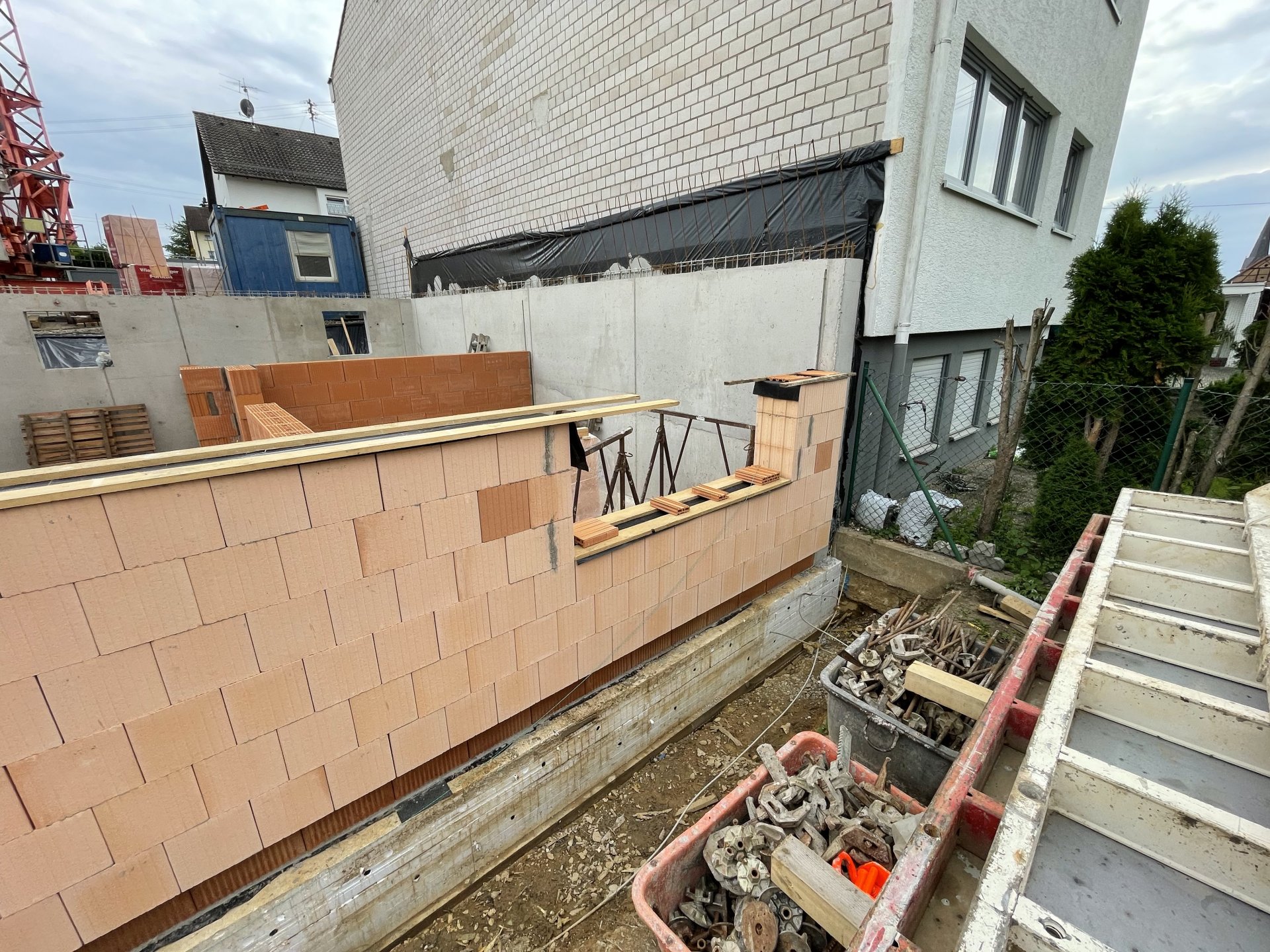

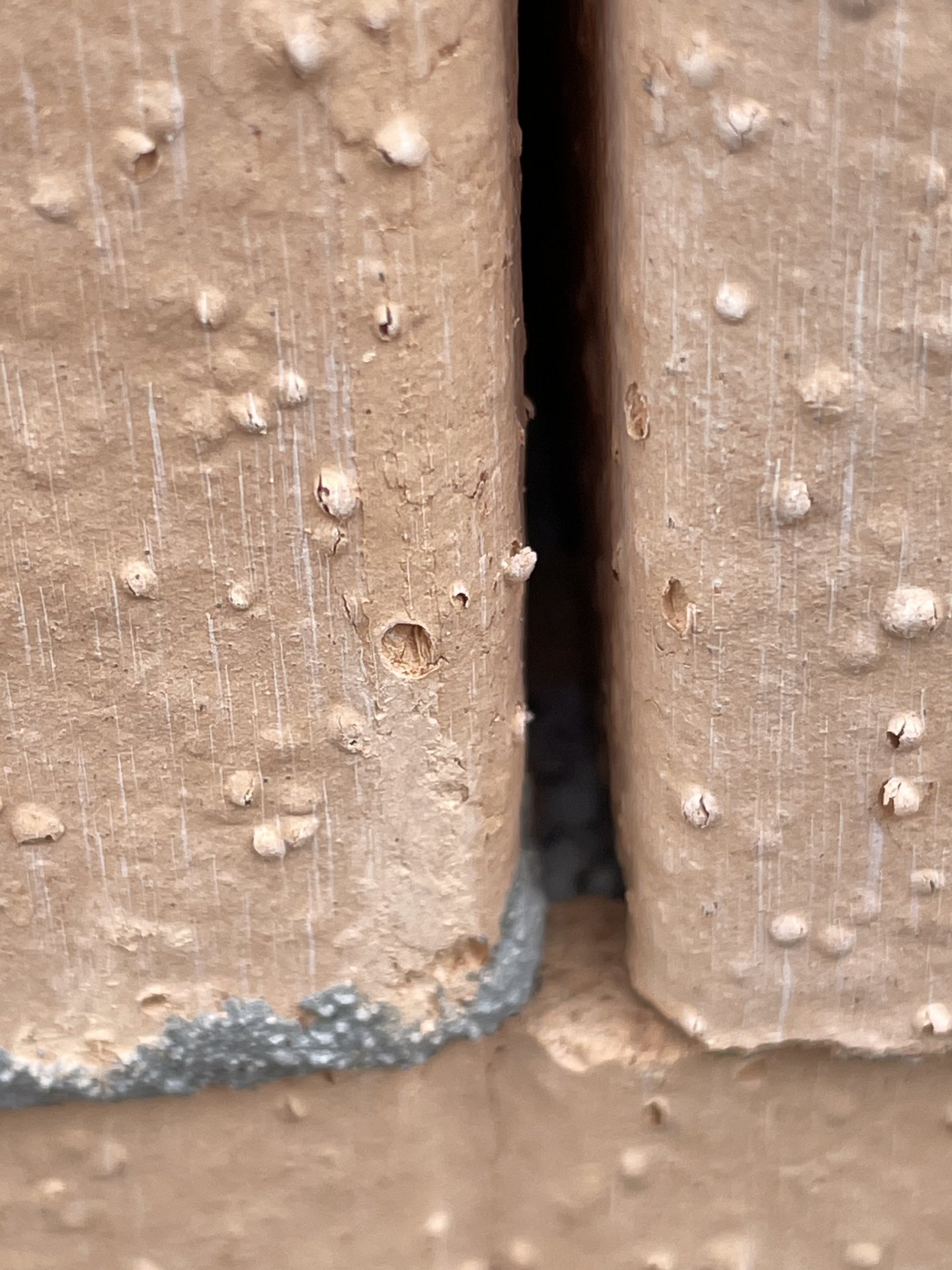

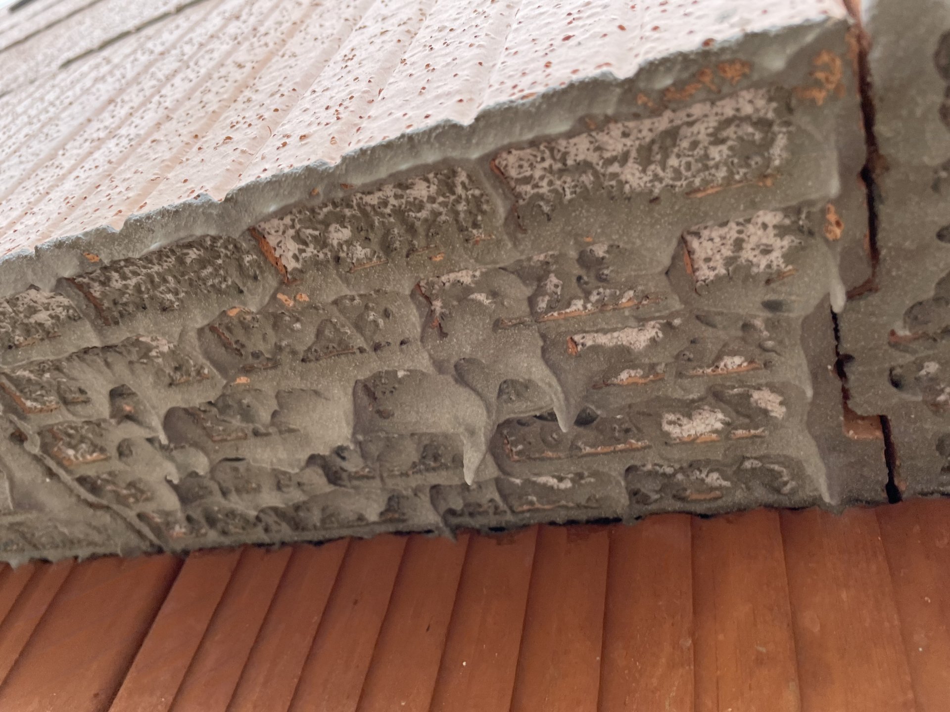

    Hallo zusammen, ich habe heute feststellen müssen, dass unser Bauunternehmen die 36,5 T7 mit Perlit im Tauchverfahren gemauert hat. Bisher wurde eine Außenwand so gemauert. Eine Zulassung gibt es ja nur für das VD Verfahren. Wie schätzt ihr das ein? Kann das so bleiben?

    Fotos ?!
    Ich fürchte eher nicht ...
    Warum nicht konventionell ?

    Anbei ein paar Fotos.
    Steine werden wegen KFW55 benötigt.

    Kannst so lassen, da die Lagerfugen schön dicht sind und auch nicht über die Flanken der Steine übermäßig Mörtel 'geferkelt' wurde und nach den Fotos das Mörtelbett auch durchgängig ist.
    Voraussetzung ist natürlich das der entsprechende Mörtel genommen wurde.
    Die andren Wände soll er halt mit Mörtel Schlitten errichten.
    StefanKA gefällt das.

    Danke für die Antwort. Das beruhigt ein wenig.
