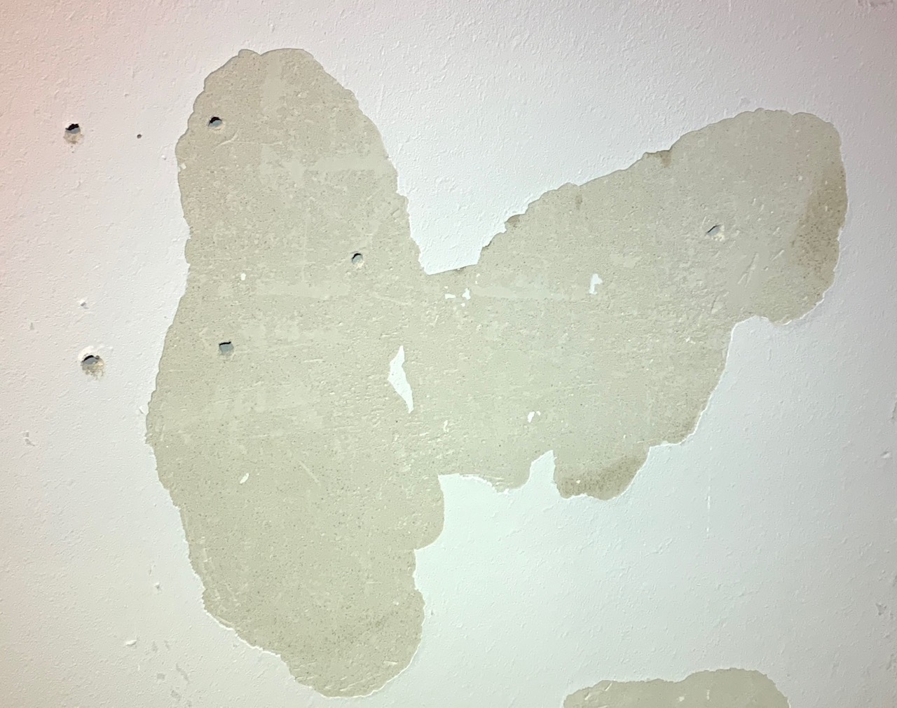

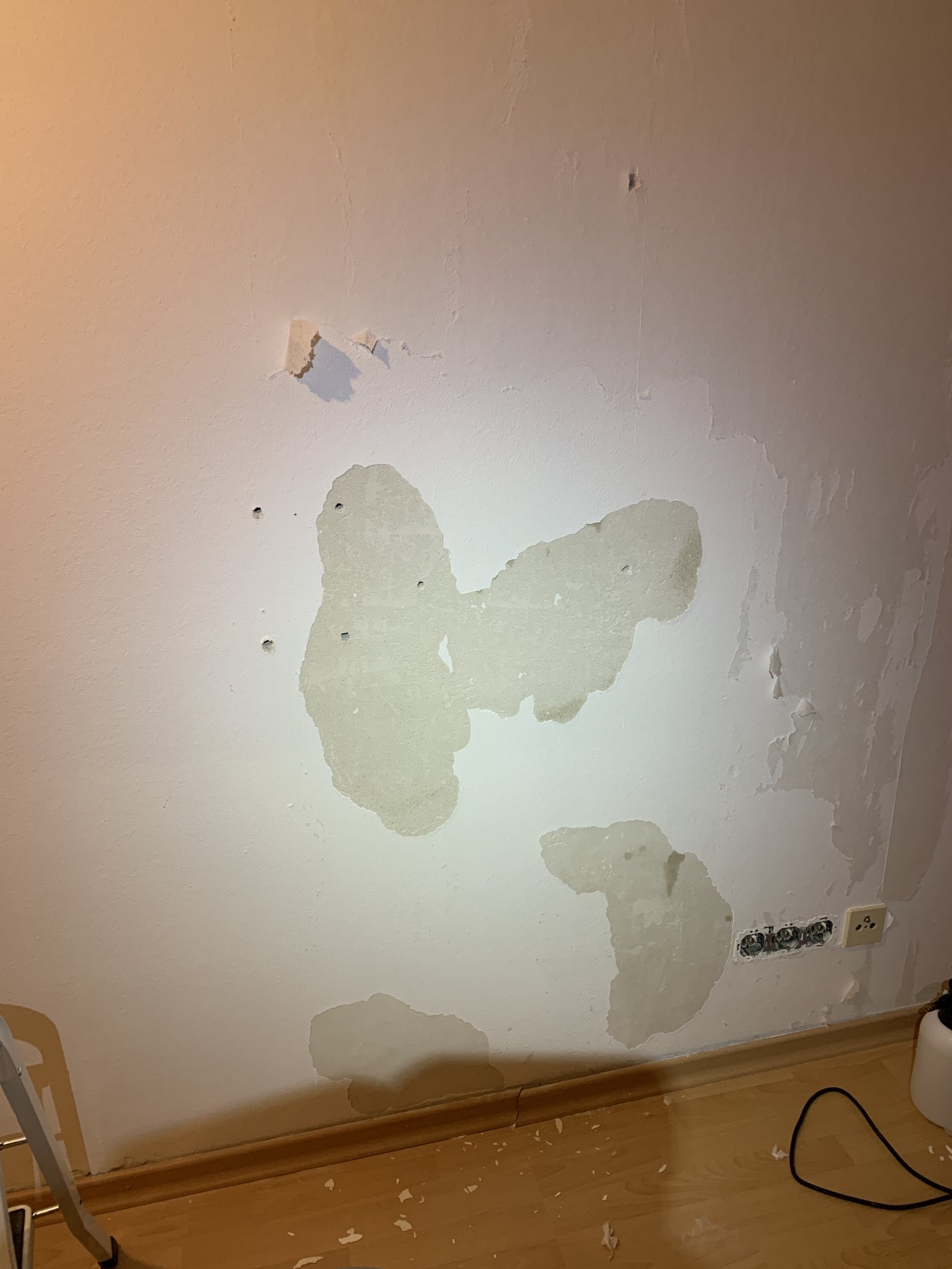

    heute habe ich in meiner zu sanierenden Wohnung alte Tapete abgerissen, wobei mir an einer Wand leider der Putz entgegenkam. DIeser scheint völlig lose (siehe Bilder).
    Meine Frage: Wie geht man damit um? Lose Teile abschlagen? Und dann? Kann man als Laie ausbessern oder sollte da lieber ein Spachtler/Maler ran (Kosten ca.?). IMG_6844.JPG

    Was lose ist kann weg, was noch hält nur wenn es wirklich weg muss. Und ob Du das selbst wieder hinbekommst weiß hier niemand, das hängt nicht zuletzt auch von der gewünschten fertigen Oberfläche ab. Bei einer groben Raufaser bekommst das eher selbst hin als bei der fatzeglatten Angeber-Oberfläche…

    Es ist kein Putz zerstört, sondern "NUR" Spachtel bzw. Vlies bzw. Makulatur.
    Ist kein grosser Akt, Malerfirma mit PKD Fräser beauftragen, mehrere Angebote einholen.

    Wenn der Unterputz in Ordning ist, also nicht sehr mürbe oder stark sandend, dann ist schonmal der erste Step erledigt. Wenn der Untergrund absendet oder mürbe ist, dann bekommt man ihn eventuell mit Tiefgrund nochmal gerettet. Falls nicht muß man zuerst einmal den Unterputz in den Bereichen ersetzen, ist aber eher selten. Selbst wenn da alles in Ordnung ist empfiehlt sich eine Grundierung zur Verringerung des Saugens aber doch.
    Und danach wird gespachtelt. Auf alten Untergünden eher mit einem „weichen“ Spachtel den man auch gut schleifen kann. Ich schreibe da standardmäßig „Multifinish“ in die LVs, lasse mich aber auch von der Hausmarke des Malers überzeugen, also wenn das nicht nach gruseliger Billigpampe aussieht halt.
    Und dann muss man nur noch spachteln können…

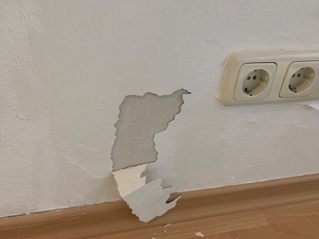

    Habe heute mal angefangen, das lose Zeug von der Wand abzublättern. Das hört gar nicht mehr auf und ich könnte vermutlich die halbe Wand verunstalten. Macht das wirklich Sinn? Es ist wie eine feste Schicht, die eigentlich fest ist und abgebrochen werden muss, sobald ich die mit dem Spachtel aber abhebe und abbreche, löst sich die Schicht drumrum weiter… Kann man das nicht doch so lassen, grundieren und drüberspachteln? Was meint ihr?

    Das sollte eigentlich ein Kalkmörtel sein. Das ist §o ne ganz typische Bauweise die so bis in die 60er/70er hinein gemacht wurde, grober Kalkputz als Unterputz und dann diese feine glatte Schicht obendrauf. Dass die feine Schicht abblättert ist auch schon fast Standard, die wird viel hart und löst sich dann mit der Zeit „plattenartig“, ist ein altbekanntes Problem.

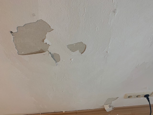

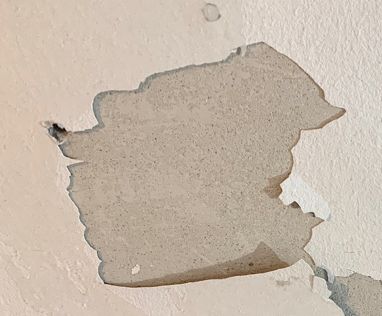

    Ernsthaft? Also diese komplette Wand von dem Zeug (weiß immer noch nicht, was das ist, Farbe, Gipsspachtel oder sonstwas - anbei nochmal Bilder) befreien, sprich abkratzen? Das Zeug hält an vielen Stellen, ich kann aber teils großflächig mit dem Spachtel drunter gehen und kann das dann rel. leicht abhebeln. Die anderen 3 Wände sind unauffällig, da blättert nichts.
    Habe vor Tagen 5 Malerfirmen angefragt, 1 hat geantwortet und Kapazitäten - im März 2022. Solange will/kann ich nicht warten. Deshalb brauch ich als Spachtellaie nochmal eine konkrete Anleitung bzw. Bestätigung. Also ich kratze das komplett von der Wand ab. Dann grundiere ich mit Tiefengrund. Dann bessere ich mit irgendeiner (?) Spachtelmasse (Multifinish) partiell (?) die Kratzer und Löcher aus - mit einem Flachspachtel oder wie? Dann kann ich Rollputz drüber legen, um eine ähnliche Struktur wie an den drei anderen Wänden zu haben? Oder wie?
