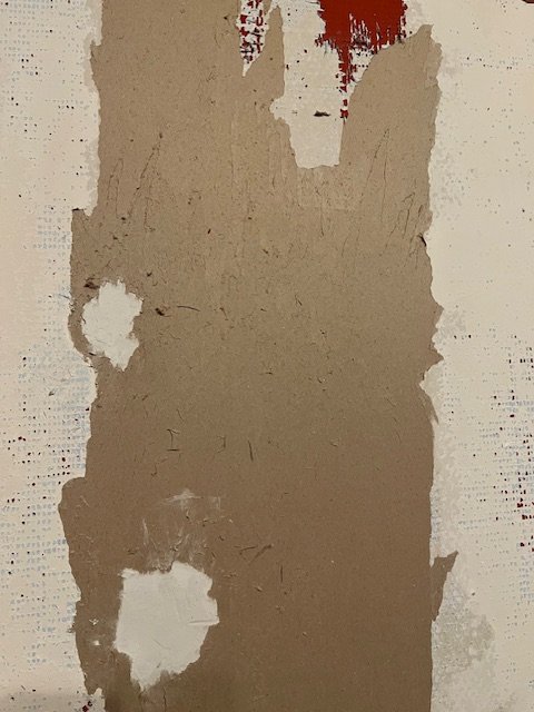

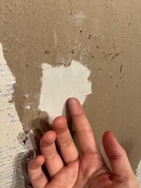

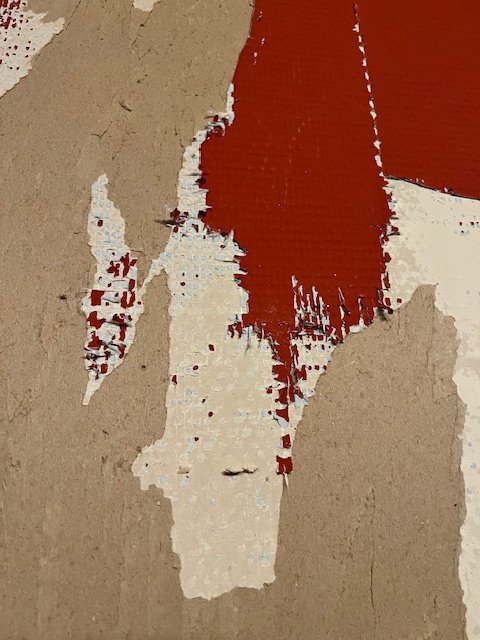

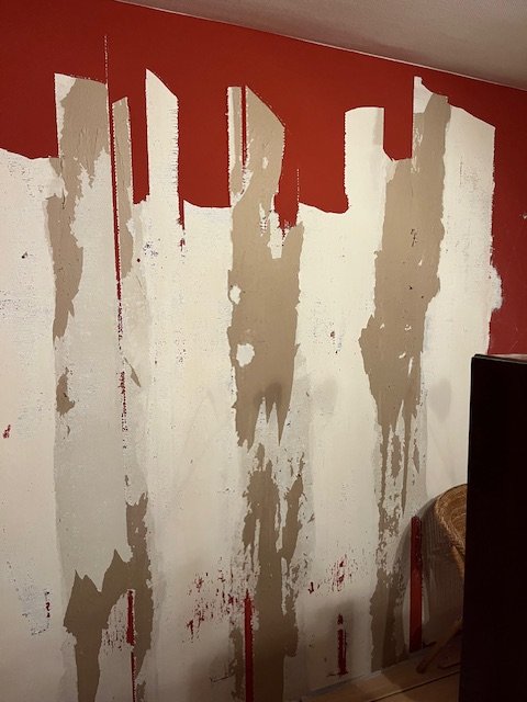

    Hallo Leute,
    ich hatte heute damit angefangen, die Raufasertapete von der Wand in meinem Zimmer zu entfernen, nachdem mein Kater diese stellenweise zerkratzt hatte. Nun stellte sich das Ganze - wie ich mir schließlich hätte denken können - als schwieriger heraus, als ich ursprünglich geplant hatte. Das Haus ist ein Altbau und der Putz unter der Tapete bröselt beim Entfernen mit dem Schaber ab. Ich hatte die Tapete zuvor mit Wasser und Spülmittel (jedoch ohne Stachelwalze) eingeweicht. Trotzdem hat sie sich nur schwer von der Wand lösen lassen. Nun weiß ich nicht, was mein nächster Schritt sein sollte - abgesehen davon, den Profi anzurufen ;) Über ein paar Tipps würde ich mich sehr freuen, also schonmal danke im Voraus!
    upload_2025-9-7_2-48-2.jpeg upload_2025-9-7_2-48-18.jpeg upload_2025-9-7_2-48-30.jpeg upload_2025-9-7_2-48-38.jpeg

    Dampfbügeleisen, Dampfreiniger, 10L Sprühflasche mit warmen Wasser und etwas Spüli

    Noch mehr anfeuchten!!!

    Welche Schichten liegen vor, von außen nach innen?
    Wie groß und hoch ist der Raum?
    Schon einmal Tapete abgelöst?

    Danke für die Antwort! Der Raum ist ca. 4,0m x 3,7m x 2,5m groß. Jedoch beginnt an der einen Wand die Dachschräge, von der die Tapete nicht entfernt werden soll. Über die Raufasertapete wurde zweimal (vom Maler) gestrichen. Die Tapete selbst wurde direkt auf den Putz aufgetragen und löst sich nur sehr schwer, ohne die Wand selbst zu beschädigen. Ich habe schon einmal eine Tapete entfernt, jedoch waren Tapete und Wand in dem Fall noch sehr neu.

    Wie helfen jetzt Deine Fragen, bzw. die Antworten dieser, zur Situation/Problemlösung?
    @sarahkim: wie bereits erwähnt wurde, vermutlich alles viel zu trocken…und nimm echten Tapetenlöser!

    Als ich mein Haus gekauft und renoviert hab, haben wir auch annähernd alle Tapeten runter gemacht.
    Meiner Erfahrung nach funktioniert echter Tapetenlöser besser als Spüli (Spüli hatten wir bei den letzten Bahnen genommen als der Löser ausgegangen ist, war aber mehr Notlösung). Bei manchen Tapeten funktionierte ein Dampf Tapetenlöser (deshalb der Vorschlag mit dem Dampfbügeleisen weiter oben) besser als der Löser.
    Wenn der Putz drunter arg bröselig ist, Streich (nach dem Ablösen und vor dem Tapezieren) einmal mit Tiefengrund vor das verfestigt das ganze leicht. Die riefen die du mit ner Spachtel reingehauen hast, kannst mit ner fertigen Spachtelmasse wieder richten.
