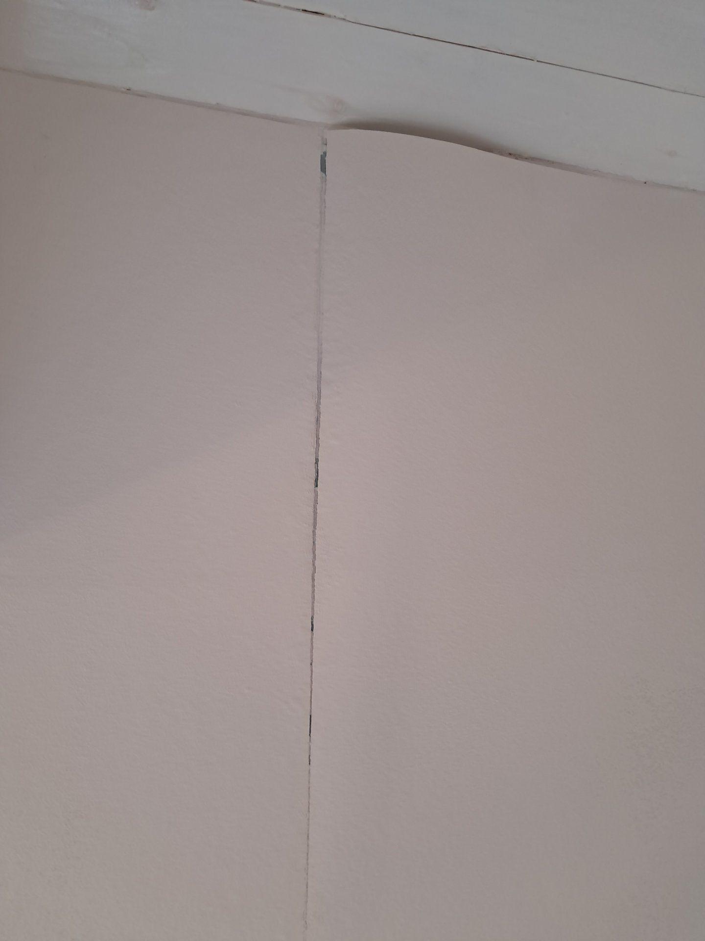

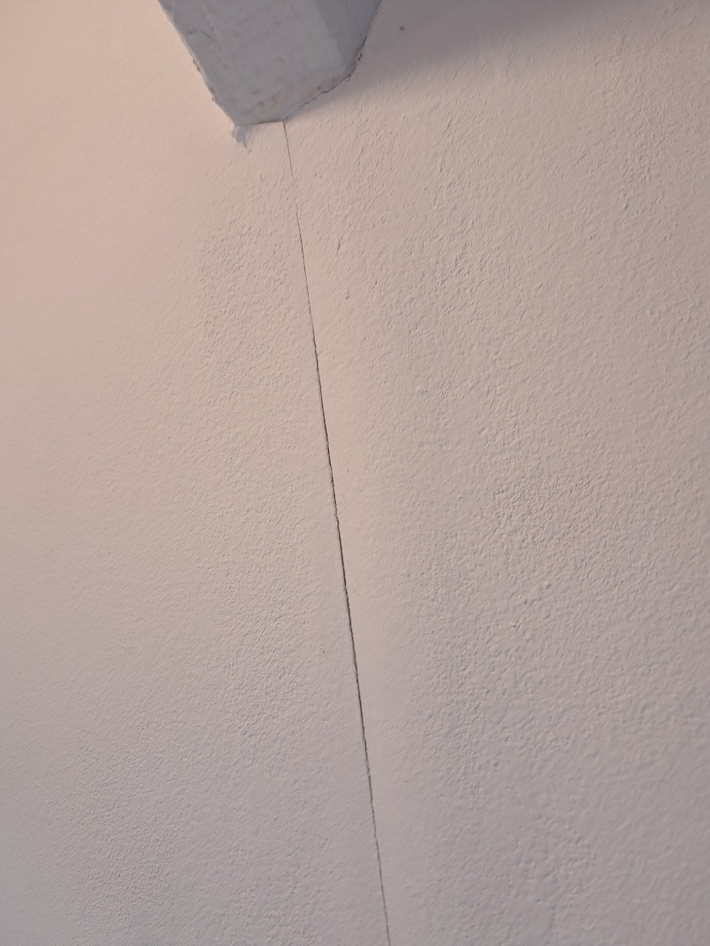

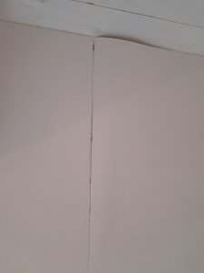

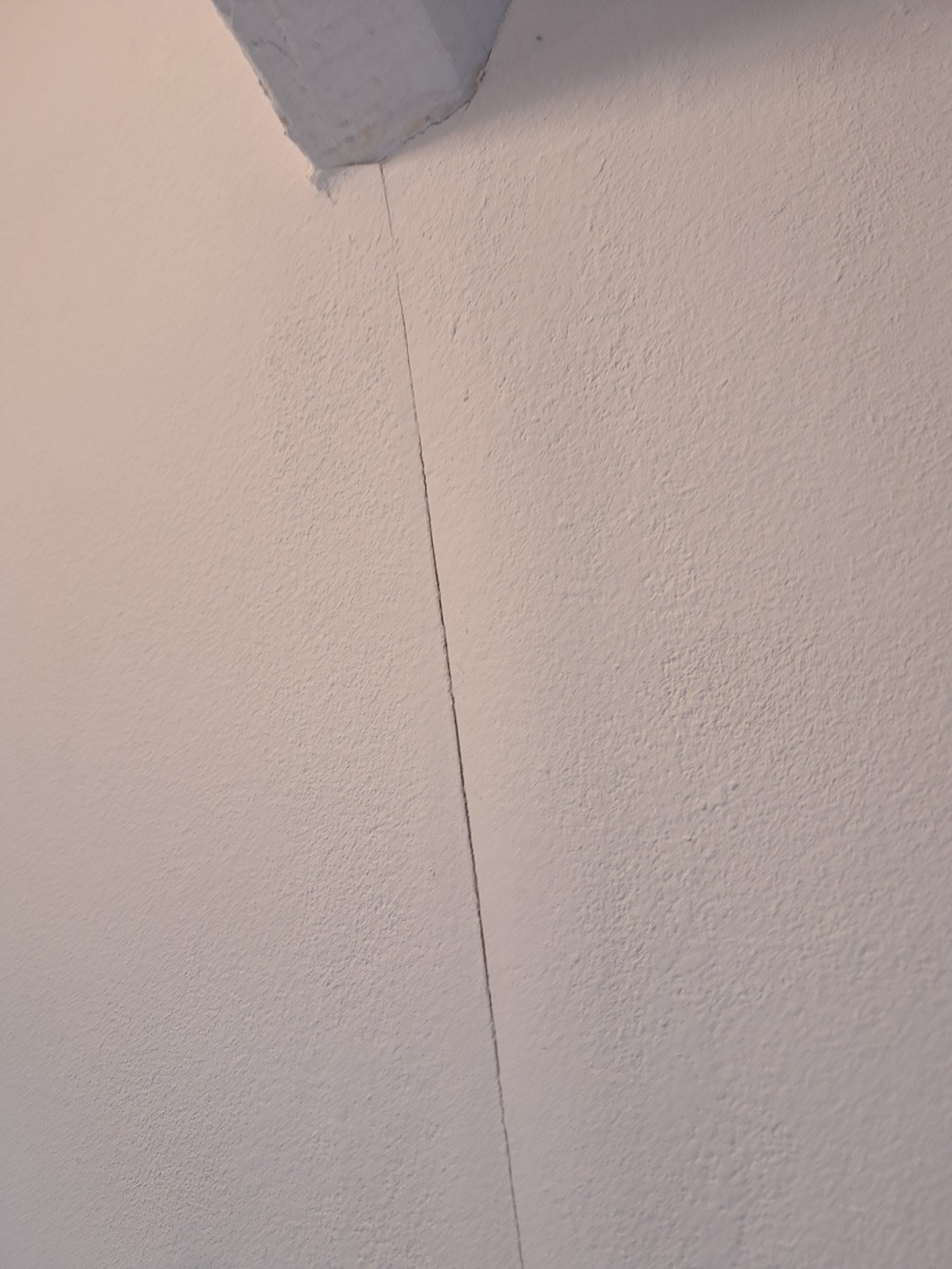

    Moin,
    wir haben vor ca. 5 Jahren das Badezimmer im Trockenbau realisiert. Die Gipskartonplatten wurden mit Tiefengrund eingepinselt und anschließend wurde feuchtraumgeeignete Tapete mit gutem Kleister aufgeklebt. Danach noch mit Silikat-Farbe gestrichen.
    Dennoch löst sich, insb. oben, wo die Feuchtigkeit sich sammelt, an vielen Stellen die Tapete an den Kanten.
    Mit Ovalit wurden einige Teile schon ausgebessert, aber irgendwie löst es sich wieder.
    Wie kann man diese Stellen nun idealerweise ausbessern, damit sie dauerhaft halten?
    Über Ideen oder Tipps aus der Praxis freue ich mich sehr.
    Vielen Dank!

    Einmal Tapete runter und dann nochmal NEU, mit feuchtraumtauglichem Kleber/Kleister, wenn's unbebdingt Tapete sein muss.
    Ich würde keine Tapete im Badezimmer haben wollen.
    Bild 3 zeigt ein Riss in der Wand. Das hat dann aber nichts mit schlecht/mangelhaft angebrachter Tapete zu tun.
    Was ist da los?

    Das wird eine Ecke sein.

    Mag ja sein,
    Aber weshalb reißt da die Tapete? Außenecken werden überklebt, Innenecken auf Stoß. Da waren dann „Profis“ am Werk, wenn über Innenecken geklebt wird.

    Ich danke euch für die Antworten. Wir haben als "Heim"-werker die Tapeten selbst angebracht. Damals unserer Ansicht nach mit der richtigen Heransgehenweise. Wir werden wohl neu tapezieren.
    Liebe Grüße
    Peter
