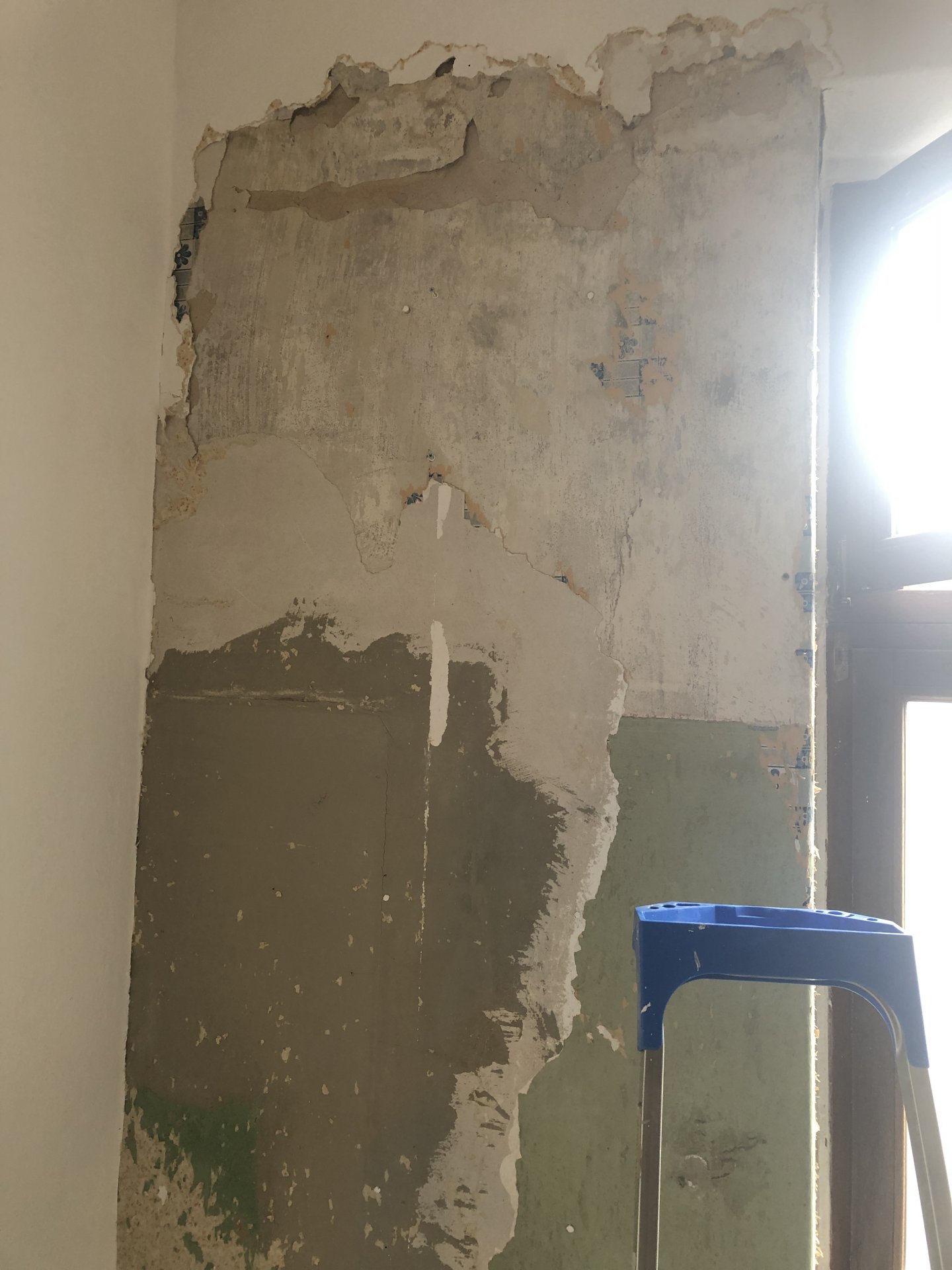

    Hi Leute,
    Ich wohne in einer Mietwohnung, Baujahr ca 1900, sanierter Altbau mit hohen Decken. Alles ist mit Raufaser tapeziert und mehrfach überstrichen. In der Küche kam fensterseitig (Außenwand, 4. OG) die Tapete runter, so dass ich beschlossen habe, die alte Tapete zu entfernen und neu zu tapezieren und / oder zu streichen. Typisch für Altbauten war darunter alles von der Blümchentapete über Zeitungspapier, mehrere Anstriche und sogar Beton über der Tapete .
    Das war aber amüsant und hat Spaß gemacht. Nur leider, je höher ich kam, ab einem knappen Meter unter der Decke (Bereich wo sich auch die Tapete löste), kommt richtig der Putz runter, also so sandig... ich hab Panik bekommen und aufgehört. Kann es sein, dass die Wand von oben feucht und sich deshalb der Putz auflöst? Es müsste dann theoretisch aus der Wohnung über mir kommen! Das kaputte Mauerwerk ist doch Vermietersache, oder nicht?
    Ich hab n bisschen Angst aber einfach wieder drübertapezieren kann ja auch keine Lösung sein... Danke!

    Kann sein, dass da Wasser von oben kommt, ist aber eher unwahrscheinlich. Wenn da Wasser ist, dann tippe ich wegen „Küche+Altbau+Außenwand“ erstmal auf Kondensat.
    Das sieht nach ganz normalem „alten Pfusch“ aus, wie eine Putz-/Spachtelschicht die da eigentlich nicht hingehört, die aber irgendwer irgendwann mal dahin geschmiert hat und die jetzt zusammen mit der Tapete runterkommt. Sieht aus wie ein durchschnittlicher Altbau in dem über Jahrzehnte „gehimwerkelt“ wurde...
    Das ist ein mehr oder weniger nirmales Bild für einen Altbau der lange Zeit vermietet war.
    Wenn die Wand feucht ist würde ich mal mit dem Vermieter reden ob er da nicht doch mal nachsehen will und evtl. eine Innendämmung oder sowas machem will. Oder tu halt was Deine Vorgänger in dem letzten Jahrzehnten auch getan haben, schmier einfach irgendwas drauf, versteck den Pfusch dann mit einer Tapete und gut...

    Den Vermieter würde ich jetzt besser mal gar nicht darauf ansprechen, weil Du bestimmt nicht einfach die Tapeten entfernen durftest.
    Man kann sandigen Putz bis zu einem gewissen Graf auch wieder verfestigen (z.B. mit Kali-Wasserglas).
    Ansonsten Hohlstellen abschlagen und neu verputzen. Beim Auszug dann wieder Rauhfaser drauf oder Du spachtelst die Wände so gut, dass Dir der Vermieter erlaubt das so zu lassen.

    Danke dir für deine Antwort! Unten ist ja soweit alles ok, nur oben bröckelt der Putz so runter dass richtige Löcher entstehen bzw entstanden sind, das kommt runter wie Sand, deshalb habe ich mich oben nicht getraut weiterzumachen.
    Dem Vermieter bzw Hausverwalter habe ich jetzt ne E-Mail geschrieben, ob er sich das nicht mal ansehen will. An der Decke ist nämlich auch so eine Art Wasserfleck oder Verfärbung....

    Kauf Dir doch mal ein bisschen Kali-Wasserglas und lass es auf die Wand einwirken. Wenn Du dann noch mit Silikatfarbe streichst verfestigt sich der Putz auch noch ein bisschen.
    Voraussetzung ist natürlich, dass die Quelle der Feuchtigkeit weg ist.

    Ja, das ist der Punkt, wo kommt das her (wenn es Feuchtigkeit ist). Und die letzten 30 cm Tapete oben trau ich mich eben nicht abzumachen....

    Ich habe mal bei einem Freund einer bekannten angefragt, der ist vom Fach. Er würde nächste Woche mal vorbeikommen und sich die Sache ansehen. Ein paar Fotos habe ich ihm vorab schon geschickt und er sagt:
    Dir ist schon klar, das neuer Putz auf einen tragfähigen Untergrund muss?
    Soll heißen, bis aufs Mauerwerk freilegen, grundieren und dann verputzen...
    Das klingt nach langwierig und teuer oder? Hat jemand Erfahrung, was sowas kostet? Es sind nichtmal 10qm, eher so 6. Was habe ich denn sonst noch für Möglichkeiten (Stichwort Pfusch wie vorher)? Danke

    100€ max. wenn Dein Freund das macht.
  16. #16 Fabian Weber, 19.07.2019
    16.576
    6.616
    Kannst Du auch alles selbst machen, ist nicht so schwer

    Hm, aber alleine Mauerwerk freilegen dauert doch sicher... und verputzen, das lese ich überall, ist nicht so einfach. Ich hab jetzt auch nicht 2 linke Hände aber es überfordert mich

    Losen Putz abschlagen dauert eine Stunde.
    Im Baumarkt kaufst Du Dir Rotband, den musst Du nur mit Wasser anrühren. Dann noch einen großen Spachtel und ein Schwammbrett und los geht es.
    Das haben meine 30jährigen Nachbarinnen erst vor 2 Wochen an einem Nachmittag genauso in Ihrer Küche gemacht, nachdem sie die Fliesen runtergeschlagen haben.
