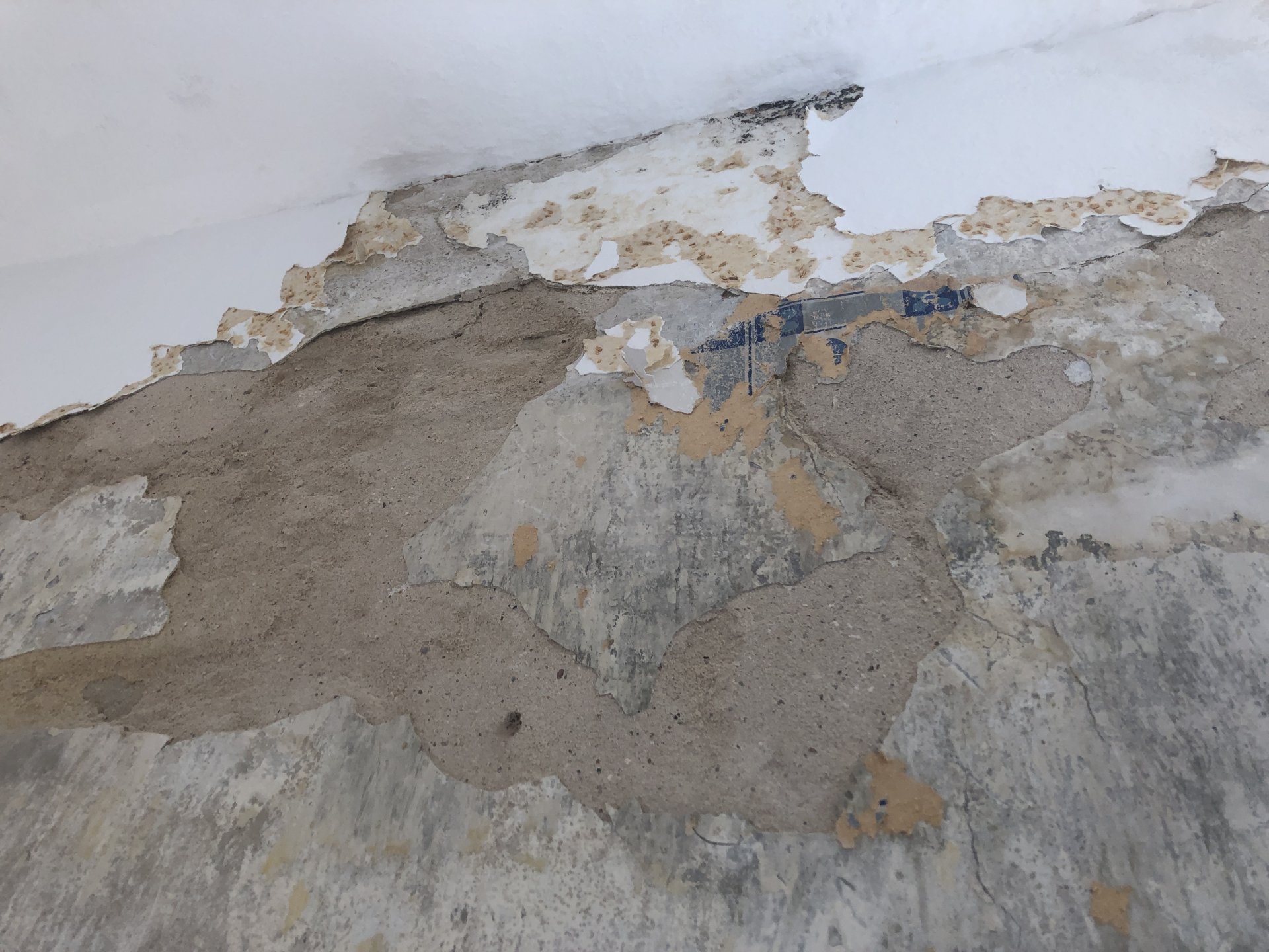

    Darum geht es ja - eigentlich will ich ja nicht pfuschen, sondern das ganze ordentlich und nachhaltig machen

    Na klar sind solche Schäden am Mauerwerk Vermietersache. Und selbstverständlich darf man als Mieter Tapeten erneuern (Schönheitsreparaturen) und streichen. Das Dumme ist nur, die melden sich nie zurück und ich hätte es gerne einfach erledigt ✅- wenn es nicht 1000 Euro kostet dann ist mit das lieber als 3 Monate warten bis der Vermieter mal nen Handwerker schickt (hatte ich neulich bei einer anderen Sache, erst auf leichte Drohung kam jemand...)

    Wie gesagt bei der aktuellen Wohnungsnot ist an Auszug eh nicht zu denken und wenn doch, dann nimmt garantiert jemand die Wohnung auch unrenoviert mit kusshand. Das ist auch nicht das Problem. Ich hätte nur gerne wieder ne glatte Wand mit ner schönen glatten Tapete oder net schönen Wandfarbe direkt auf dem Putz. Ich kann halt nicht einschätzen, ob es eher 100 oder 1000 Euro kostet, wenn das n Profil neu verputzt... aber klar ist neu tapezieren nicht verboten, das wäre ja noch schöner ;)

    Ich habe jetzt weitergemacht mit der Entfernung der Tapeten Richtung Decke. Und leider ist da unter der Tapete schwarzer Schimmel. Nicht gut.
  11. #31 Fabian Weber, 20.07.2019
    16.425
    6.557
    Sieht doch harmlos aus.
  12. #32 kroesamaja, 20.07.2019
    kroesamaja
    kroesamaja
    14.07.2019
    21
    Findest du wirklich? Ich finde es sieht ganz schön übel aus
  13. #33 Gast 85175, 20.07.2019
    Gast 85175
    Gast 85175 Gast
    Das ist, weil Du nicht weisst, wie „ganz schön übel“ wirklich aussieht. Das was ich da sehe ist ganz einfach das, was bei einem älteren Bestandsgebäude stellenweise zu erwarten ist.

    Mir ist noch ne frage eingefallen: meint ihr, gipsplatten wären ne Option? Danke :)
  16. #36 Fabian Weber, 21.07.2019
    16.425
    6.557
    Als Trockenputz mit Ansetzgips auf die rohe Wand geklebt schon, das wäre dann allerdings wirklich eine Minderung der Mietsache.
    Das geht dann so:
    - Quarzgrund auf die Wand streichen
    - Ansetzgips anrühren und mit Batzen auf die GK-Platten Klecksen
    -Platten an die Wand kleben und mit der Flachen Hand kräftig festklopfen.
    Mach die Batzen nicht zu dick, eher so 1cm, lieber flächiger verteilen.
    Das haben wir auch schon gemacht, geht schön schnell und wird natürlich super glatt.

    Ich habe dann letztendlich die Tapete und alle lockeren stellen mit dem Spachtel entfernt, das ganze mit Tiefengrund grundiert und heute war der Handwerker da und hat mir alles schön neu verputzt mit Gipsputz. Jetzt trocknet das erstmal und danach werden ich nochmal grundieren und farbig streichen. Da ich quasi als seine Assistentin vor Ort war, hat der ganze Spaß inkl Material nur 100 Euro gekostet ;). Ist sehr gut geworden.
