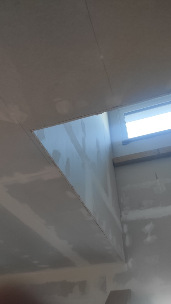

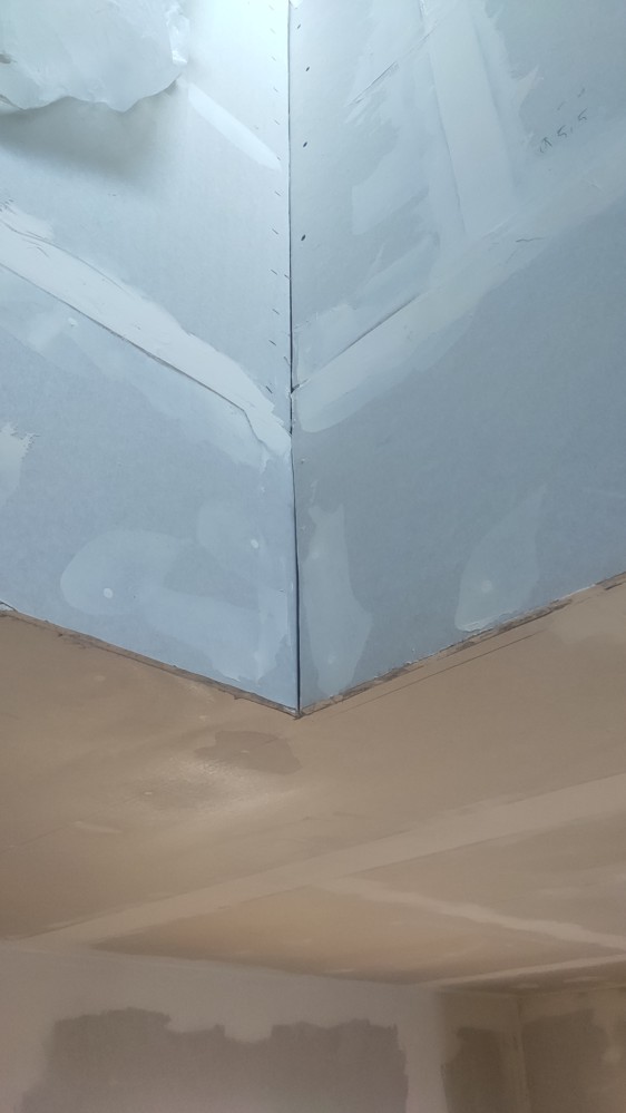

    Wir haben in Holzständerbauweise gebaut und machen teile des Innenausbau wie Spachtel/ Maler arbeiten selbst. Mit dem Knauf Spachtelsystem und Glasgewebe Tapete (auch Decken) sind wir ganz gut vorangekommen und es fehlt nur noch ein letztes Stück: der untere Flur und der Luftraum der Treppe.
    Hier treffen nun 2 Außenecken aufeinander und auch 2 Verlegerichtungen der Tapete.
    Wir haben bisher immer über /um die Außenecke tapeziert und so ganz schöne Kanten erzielt. Darunter war eine alu Eckschiene verspachtelt.
    Hier im Forum bin ich jetzt auf Tapetenkantenprofile gestoßen. So könnte man von oben bis zur kante und von der Decke unten bis zu selbiger tapezieren und hoffentlich sauber abschneiden.
    Muss darunter trotzdem eine Schiene eingespachtelt werden? Oder freihand die Kante spachteln und dann das Profil drauf?
    Oder gibt es ganz andere Ideen wie man den Übergang Wand zu Decke als Außenecke schafft und das gleich 2 Mal?

    Foto?

    ich glaube nicht, dass ein Tapetenprofil das überdeckt, besser ein Eckschutzprofil vorher einspachteln

    Also Eckschutz + Tapetenprofil? Hatte nur Angst, dass das zu hoch aufbaut.
    Oder gibt's noch Alternativen?

    Die Spachtelmasse breit ausziehen dann geht das problemlos
