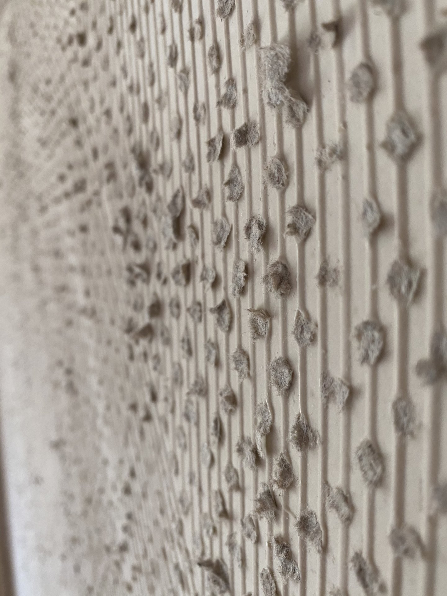

    weiß jemand, was das für ein Tapetenkleber ist (war unter einer Vinyltapete, das Haus ist Baujahr 1969, seitdem wurde die Wohnung nicht renoviert!) und wie man ihn am besten abkriegt?
    Vielen Dank im Voraus!

    ja asbest tapete!

    Abest-Tapete oder Asbest-TapetenKLEBER? Woran erkennst du das?

    der erkennt das gar nicht, weil das auf Bildern nicht zu erkennen ist, sondern nur durch eine Laboruntersuchung
    der versucht dich auf den Arm zu nehmen, mit einem sehr ernsten Thema,
    ich kann diese Asbesthysterie zwar auch nicht nachvollziehen, aber andere so primitiv und doof anzumachen.....

    Also es geht uns darum, wie wir den Kleber wegbekommen, weil wir die Wand neu verputzen/ tapezieren wollen...

    Bei sowas hilft meistens nur eine Betonfräse. Man könnte das auch erstmal mit einem Spachtel, Stechbeitel etc. versuchen. Das ist aber sehr mühsam. Mit einer Fräse hat man das sehr schnell runter. Da würde sogar eine billige reichen.

    Oder eine gute festo gebraucht kaufen und danach wieder verkaufen
