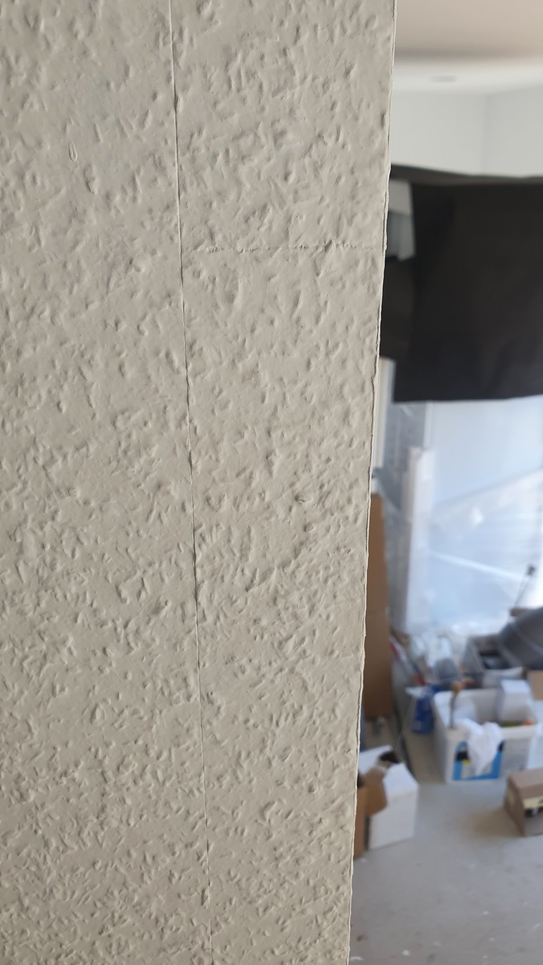

    Wir bauen gerade mit Schwörerhaus. Nun sind die Malerarbeiten beendet und nächste Woche ist Hausübergabe.
    Wollte mal Fragen ob mir jemand sagen kann ob das so wie im Bild fachgerecht ist?!
    Man sieht an ziemlich vielen Stellen den Übergang der Tapete. Kann man das bei der Hausübergabe reklamieren?
    Viele Grüße

    Ich persönlich würde es sofort bemängeln.

    Ich würde es auch reklamieren, finde Raufaser auf Stoß auch eher unüblich, kenne es nur im Doppelschnitt-Verfahren.
    Ab Minute 2.25

    Danke für das Video, Doppelschnittverfahren, ja das klingt professioneler und hätte ich bei dem Preis den wir gezahlt haben wohl auch erwarten dürfen :/

    Raufaser gibts hier nur noch in Sozialwohnungen. Aber auch da würde ich solche Arbeit nicht akzeptieren. Mein Maler klebt auf Stoß und man sieht nichts. Er sagt, man muss die Tapete nur genügend quellen lassen.

    Der Meister klebt doch auch auf Stoß, außer den einen Doppelschnitt
