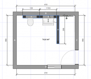

    Moin,
    wir wollen unser aktuelles Bad renovieren. Die Maße sind ca. 3,50m auf 4,10m.
    Die Überlegung ist 2 Wände zu tapezieren (A und D) und 2 Wände zu Fliesen. Quasi die Seiten ohne Sanitärgegenstände zu tapezieren. Ist dabei etwas so beachten oder ist das unbedenklich zu bewerkstelligen?
    Thx

    Was sollte dagegen sprechen ?

    Zum Beispiel Schimmel in Verbindung mit dauernd recht hoher Luftfeuchtigkeit bei Verwendung von falschem Kleber oder falschem Tapetenmaterial

    Genau sowas in der Art, braucht man speziellen Kleber und Tapetenmaterial? Sind diese viel teurer als normale Raufaser Tapete?
    Sollte der Handwerker aber normalerweise wissen?

    Ja Maler sollte die Details wissen. Es ist jetzt auch kein Hexenwerk, aber eine normale Raufaser oder Papiertapete ist zumindest nicht ideal. Das heisst jetzt auch nicht dass es deshalb gleich schimmeln muss.
    Und die meisten handelsüblichen Tapetenkleber sind auch geeignet. Aber wenn man jetzt z.B. anfängt selber was anzurühren etc.
    Man sollte eben vermeiden einen Nährboden zu bieten.
    Warum muss eigentlich tapeziert werden ? Wenn glatte bzw. strukturierte Optik gewünscht wäre doch Feinputz bzw. Spachteln auch eine Option und dann eine passende Farbe drauf ?

    Die Farbe ist sowieso weiß, aber klar Feinputz wäre auch eine Option, darauf bin ich gar nicht gekommen. Nehme ich mit auf die Liste.
    Ich denke am Ende des Tages wird es (auch) auf den Mehrpreis bzw. Mehraufwand ankommen, aber solange es günstiger ist als zu Fliesen ist es im Budget eingeplant.

    Rotkalk filz 1 wäre eine optimale Option. Sackpreis ca 25 euro. Sie brauchen allerhöchstens 3 Sack und 5 Liter sto Color Sil in damit dieser nach dem abfilzen nicht mehr rieselt und noch 5 Liter Putzgrund um eine haftbrücke herzustellen. Kosten vll um die 200 Euro.
    Die Vorteile von Rotkalk wären das dieser alkalisch ist und somit gegen Schimmel vorbeugt. Zweiter Punkt ist das er Feuchtigkeit aufnimmt und wieder abgibt.

    Danke für den vielen Input, habe ich mit auf die Liste genommen.
    Kalkputz geglättet ist aktuell eh schon überall vorgesehen, um Schimmel vorzubeugen.
    Reicht dieser aus?
    Ich habe das immer so verstanden der Kalkputz ist als Grundierung da und ich sollte da noch was drauf machen...

    Kommt drauf an. Bei Q2 lässt die Norm im Maximalfall "potthässlich" zu.
    Mal mit deinen Putzern sprechen und fragen ob sie echte Q3 im Bad hinbekommen und was das kostet.
    Dann könntest du direkt streichen MIT DER RICHTIGEN FARBE.
    Im Bad sieht es kleine Fehlstellen meist noch mehr wegen der starken Beleuchtung. (Streiflicht etc.)

    Okay verstehe, aber im Notfall könnte ich eben über dem Kalkputz einen anderen Putz nehmen und den dann ensprechend streichen. Dann gehe ich morgen nicht total planlos zu dem Termin ;) ;)

    Das macht gar keinen Sinn. Wenn Kalkputz, dann muss die entsprechende Farbe drauf.
