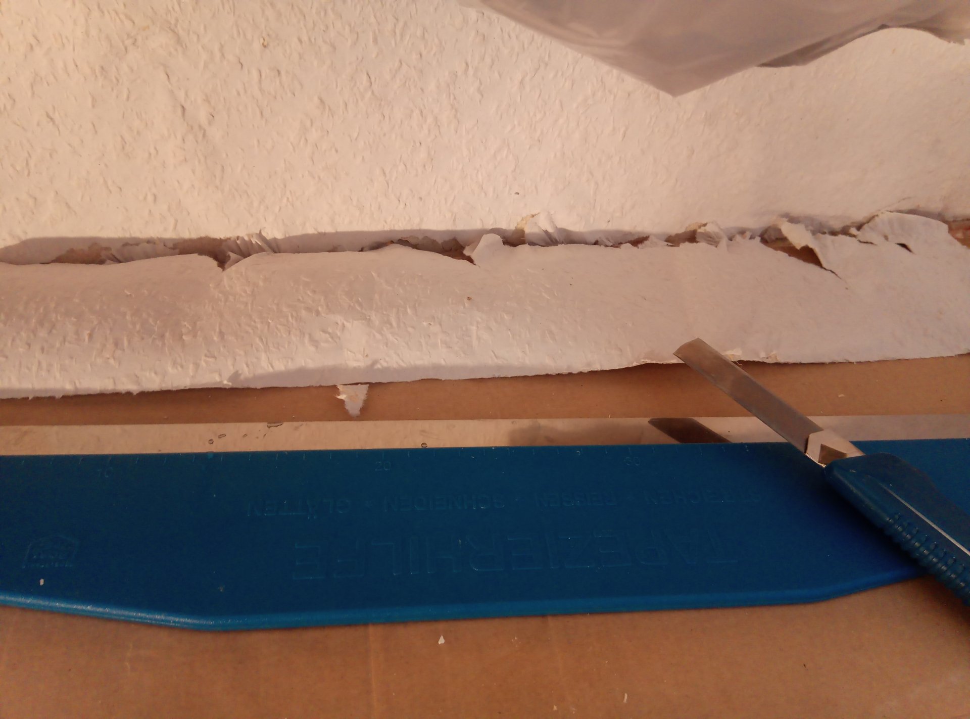

    Hallo!
    Ich habe zum ersten Mal tapeziert.
    Genommen habe ich eine Vlies-Rauhfaser Tapete von "Erfurt".
    Ich habe die Wand einkekleistert, nicht die Tapete.
    Nach dem Anbringen war die Tapete ordentlich durchgeweicht - muss das so sein, oder habe ich zuviel Kleister genommen?
    Doppelschnitt oder sonstige Schnittmaßnahmen hab ich mit der Tapezierhilfe und dem scharfen Cuttermesser durchgeführt.
    Es kam oft kein sauberer Schnitt zustande, die Tapete riss überall ein. (siehe Foto)
    Liegt es daran, das ich eventuell zuviel Kleister genommen habe? Muss so eine Rauhfaser-Vliestapete an der Wand etwas durchweichen?
    Mir wurde als Anfänger eine Vliestapete empfohlen. Raufaservlies & Vliestapete wäre von der Stärke und Material fast dasselbe. Diese Rauhfaservliestapete machte aber nicht so einen stabilen Eindruck wie eine echte Vliestapete.
    Kann mich jemand für das nächste Mal etwas aufklären?
    Vielen Dank!

    Das kenne ich anders, Stichwort Malertisch....
    Doppelschnitt wird bei Rauhfaser nicht gemacht sondern genau gestoßen.

    Sehe ich auch so, mit einer kleinen Ausnahme:
    Über schwierigen, kleinen Flächen (z.B. über Türrahmen ) macht man das.
    z.B.
    Das funktioniert aber nur bei Raufasertapeten mit kleiner, maximal mittlerer Körnung.
    Was Du hast, kann ich aufgrund des miserablen Fotos ohne Übersicht nicht sehen.
    Als "Nothilfe": VBS Profi-Rollschneider, Ø 45 mm, ergonomisch | OTTO.
    Schöön aufdrücken und viele Ersatzmesser bereithaben.

    Ne, das passt schon, Vliestapeten können in Wandklebetechnik angebracht werden. Ob das für Raufaser auch gilt, die ja normalerweise etwas einweichen müssen, kann ich dir nicht sagen. Schau mal auf die Verarbeitungssymbole auf der Verpackung.
    Der falsche Kleister kann auch eine Ursache für Probleme sein.

    Soweit ich weiß stellt Erfurt nur auf Zellulosebasis her. Von daher muss die Tapete eingekleistert und eingeweicht werden. Zudem wird immer auf der Seite geschnitten die wegfällt. Also die Schneidhilfe anlegen, und das Cuttermesser möglichst flach auf der Abfallseite entlang ziehen. Es ist nicht ungewöhnlich dass die Klinge nach zwei Schnitten bereits stumpf ist. Also Regelmäßig abbrechen oder austauschen.

    Vielen Dank für eure Kritik.
    Ich habe mich anscheinend falsch informiert - irgendwo habe ich gelesen, Rauhfaservliestapete und normale Vliestapete würden sich in der Verarbeitung nicht groß unterscheiden. Das ist anscheinend falsch!
    Der Doppelschnitt war bei der Rauhfaservliestapete also falsch!
    Das Anstreichen der Wand und nicht der Tapete war korrekt - es steht so auf der Verpackung: "Ohne Weichzeit tapezierbar (Wandklebetechnik)".

    Vlies-Kleber benutzt?

    Stimmt. Habs mir gerade mal angeschaut. Allerdings steht in einigen Kundenbewertungen aber auch, dass die schnell einreißt, wenn die Feuchtigkeit zieht. Warscheinlich muss da sehr zügig gearbeitet werden.
