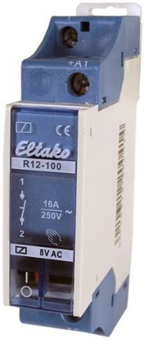

    folgenden Situation: Schalter vergessen. Ein Doppeltaster fuer Licht wurde bei der Installation falsch gesetzt (auch eine brauchbare stelle - aber keine echte Alternative zur eigentlichen angedachten Position).
    Der/die Taster schaltet/schalten Stromstossschalter / Relais (Eltako), die zentral im Schalterschrank/Verteiler mit 230V verbaut sind - und vola das Licht geht an oder aus... etc.
    Taster
    An der eigentlich geplanten Stelle liegt ein Kabel mit 4 duennen Adern (und auch ein CAT7 Kabel) an, das ebenfalls in Naehe des Verteilers auskommen. Idee ist nun folgende: Es wird ein Taster an diese Stelle gesetzt und die bestehenden Kabel werden genutzt (mit 12V oder 24V?), um den Tasterimplus weiterzugeben an einen Stromstossschalter (Reails), der mit 12V oder 24V angesteuert werden kann.
    Weitergabe nur des Tasterimpluses in 230V
    Dieses Relais gibt mit 230V diesen Impuls weiter an den bestehenden Stromstossschalter (der 230V Impuls erwartet) - und vola das Ziel erreicht (Licht geht an oder aus..).
    Ist das ein Loesungsweg? Oder geht es noch anders?
    Welche Stromstossschalter nimmt man da? Nach was muss man da suchen?
    Kann das eine dauerhafte Loesung sein?
    Tasterimpuls 12V ==> Relais A (Schliesser) gibt weiter ==> Tastenimpuls mit 230V ==> dadurch 'tastet' 230V Stromstossschalter B und dieser schaltet z.B. das Flurlicht ein etc.

    Was mir auch noch in den Sinn kam zu schauen, ob man den urspruenglichen Stromstossschalter, der aktuell mit 230V als Tastenimplus arbeitet nicht gegen einen mit 12V Betrieb austauschen kann.

    D.h dieser mit 8V(?) betriebene Stromstossschalter setzt den Stomimpluse 1:1 um in einen 230V impuls.
    Sprich der 230V Kontakt ist solange hergestellt wie der Taster (8V?) gedrueckt ist?

    Irgendwie kann ich dem ganzen noch nicht so ganz folgen. Das heißt du müsstest ein Trafo verbauen um 12V in den Taster zu leiten mit dem dann das 12V Ralais geschaltet wird, welches dann das 230V Ralais schaltet welches dann wiederum das Licht in Betrieb setzt?

    Genau so.
    8V kann dein Klingeltrafo liefern und damit kann das Stromstoßrelais ( nicht Stromstoßschalter Wichtig) arbeiten..
    Den vorhandenen Stromstoßschalter mit disem 8V Stromstoßrelais ansteuern.

    Bis 25V Wechselspannung aus einer anderen Spannnungsquelle ist das ohne weitere Schutzmaßnahmen machbar, sofern diese die dann auch bereitstellen kann.
    Sonst kleinen 8V Klingeltrafo dazu bauen.
