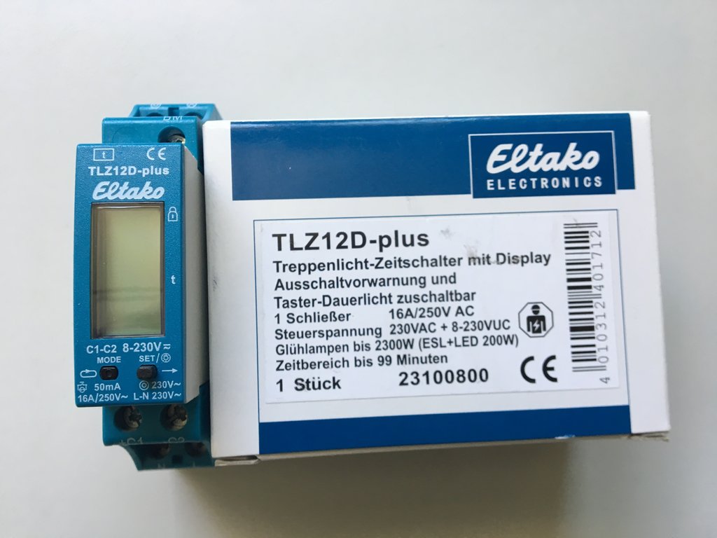

    Richtig - aber da u.a. um ein Flurlicht handelt - wuerde es mehere dieser Lampen mit Melder beduerfen - was dann auch nicht so einfach ist.
    Einige dieser Lampen sind schwer tauschbar und ein Bewegungsmelder oder mehrere an den relevanten Stellen platziert bedeutet auch aufstemmen und Kabel verlegen (anders findet es keine Akzeptanz im Hause...). Aber diese Option ist auf dem Tisch....
    Meine Idee ist einen Bewegungsmelder mit Radar zu nehmen - der empfindlicher sein sollte als ein normaler PIR mit Infarrot (Oder!?).
    Eventuell kaeme man dann mit deutlich weniger aus oder man ist etwas freier in der Wahl der Position.

    ..hier steht doch
    "... Steuerspannung 230VAC + 8...230VUC..."
    Kann das klappen?
