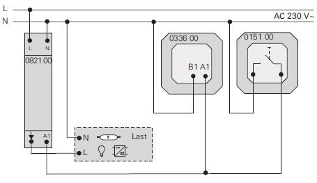

    Abend,
    eine Frage zur Installation und aktueller Stand.
    Der Gira Automatikschalter ist eingebaut, funktioniert auch soweit.
    Nun ist der Bewegungsmelder dran...
    Im Moment ist wie gesagt, der Tastschalter ( mit Beleuchtung ) eingebaut.
    Dieser ist mit drei Adern verkabelt.
    Wie wird nun der Bewegungsmelder abgeklemmt, dieser hat ja nur zwei Klemmen.
    Meine Denkweise ist folgende...schwarzes Kabel, welches beim Taster an L angeklemmt war zu B1 vom Impulseinsatz
    und braunes Kabel, das beim Taster an die Klemme mit Pfeil raus zeigt ...an die Klemme A1 vom Impulseinsatz
    Das blaue Kabel bleibt blind.
    Hoffe es ist einigermaßen verständlich beschrieben?!

    korrigierte Fassung..
    eben nochmal überdacht...
    Meine Denkweise ist folgende...blaues Kabel, welches beim Taster an N angeklemmt war zu B1 vom Impulseinsatz
    Das schwarze Kabel bleibt blind.

    Nur nochmal zur Erinnerung!!
    Du meinst den REG?
    Aus der Ferne und Deiner Beschreibung würd ich zu Version 1 tendieren.
    Der N am Taster sollte nur für die Beleuchtung zuständig (gewesen) sein und wird nun nicht benötigt.

    Guten Morgen,
    ja, der REG ist eingebaut.
    habe nochmal nach einem Schaltplan gegoogelt, nach dieser müsste es wenn ich richtig verstehe Version 2 sein? gira-033600-impuls-einsatz_033600_2.jpg
    ..also das L weggelassen werden kann.

    Genau das fast gleiche Bildchen gibts allerdings aber auch mit getasteter Phase und nicht wie hier mit getastetem Null-Leiter.
    Und so wie Du den ursprünglichen Anschluß Deines manuellen Tasters beschrieben hast, wird L geschaltet und N (blau) wurde nur fürs Orientierungslämpchen genutzt/gebraucht.

    Ich habe mal den Versuch gemacht und das blaue N weggelassen...sobald ich den Bewegungsmelderaufsatz aufstecke geht das Licht an, aber nicht aus.
    Erst wenn ich den Bewegungsmelderaufsatz abziehe geht es wieder aus.

    habe eben noch den Bewe-Aufsatz eingesteckt...wenn ich den Bewe-Aufsatz einstecke leuchtet kurz eine gelbe LED und das Licht geht an..
    ..nach paar Sekunden geht die gelbe LED wieder aus und das Licht etwas später.
    Wenn ich am Bewe-Aufsatz die rechte Taste drücke leuchtet eine rote LED, die signalisieren soll, das Dauerlicht aus ist...
    Drücke ich die linke Taste am Bewe-Aufsaatz geht die rote LED aus, aber die gelbe LED sollte angehen und das Licht dauerhaft angehen.
    ...was es aber nicht tut!
    hast du einen Tipp?

    Nochmal drücken, dann Dauer-An

    Habe die linke Taste am Bewe gedrückt, tut sich aber nichts...
    ..welche Taste meinst du?

    Es funktioniert, wie es scheint, hätte ich die Fernbedienung für die Einstellungen nutzen sollen...:)
    Jetzt muss ich noch die Feineinstellungen durchführen-
    Vielen Dank für die Hilfe!
