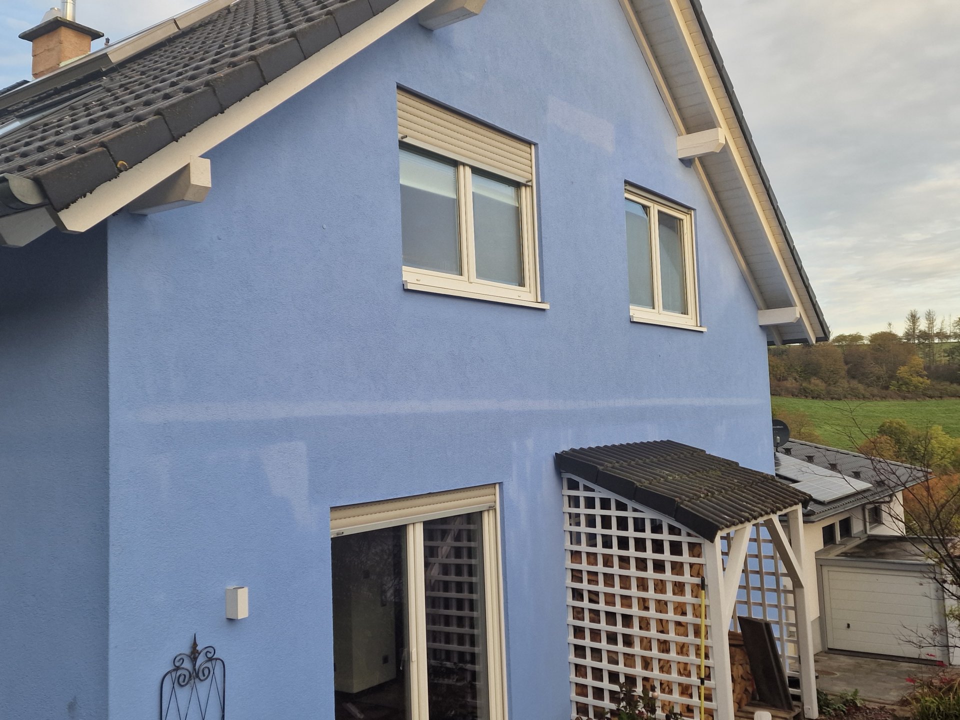

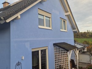

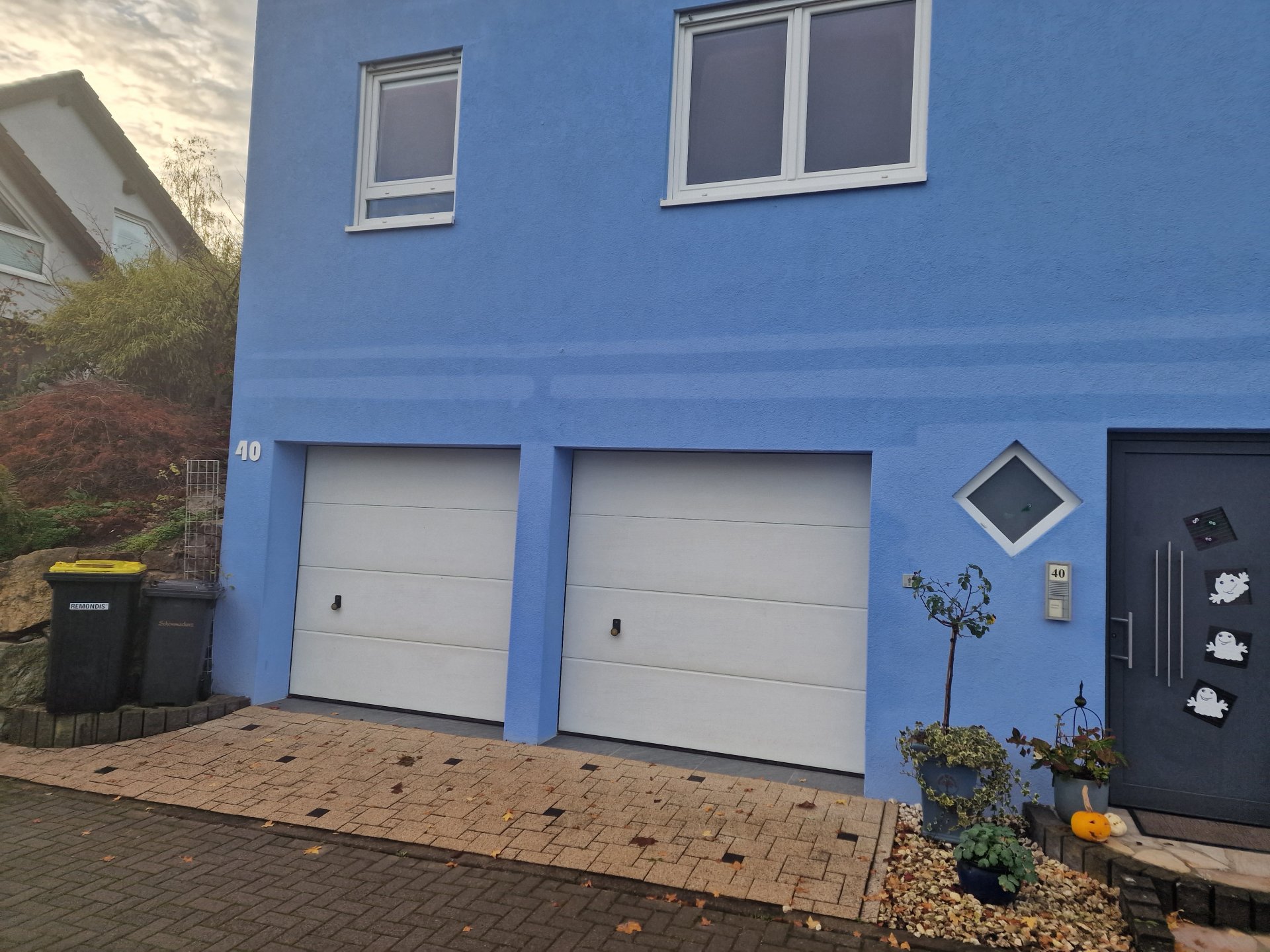

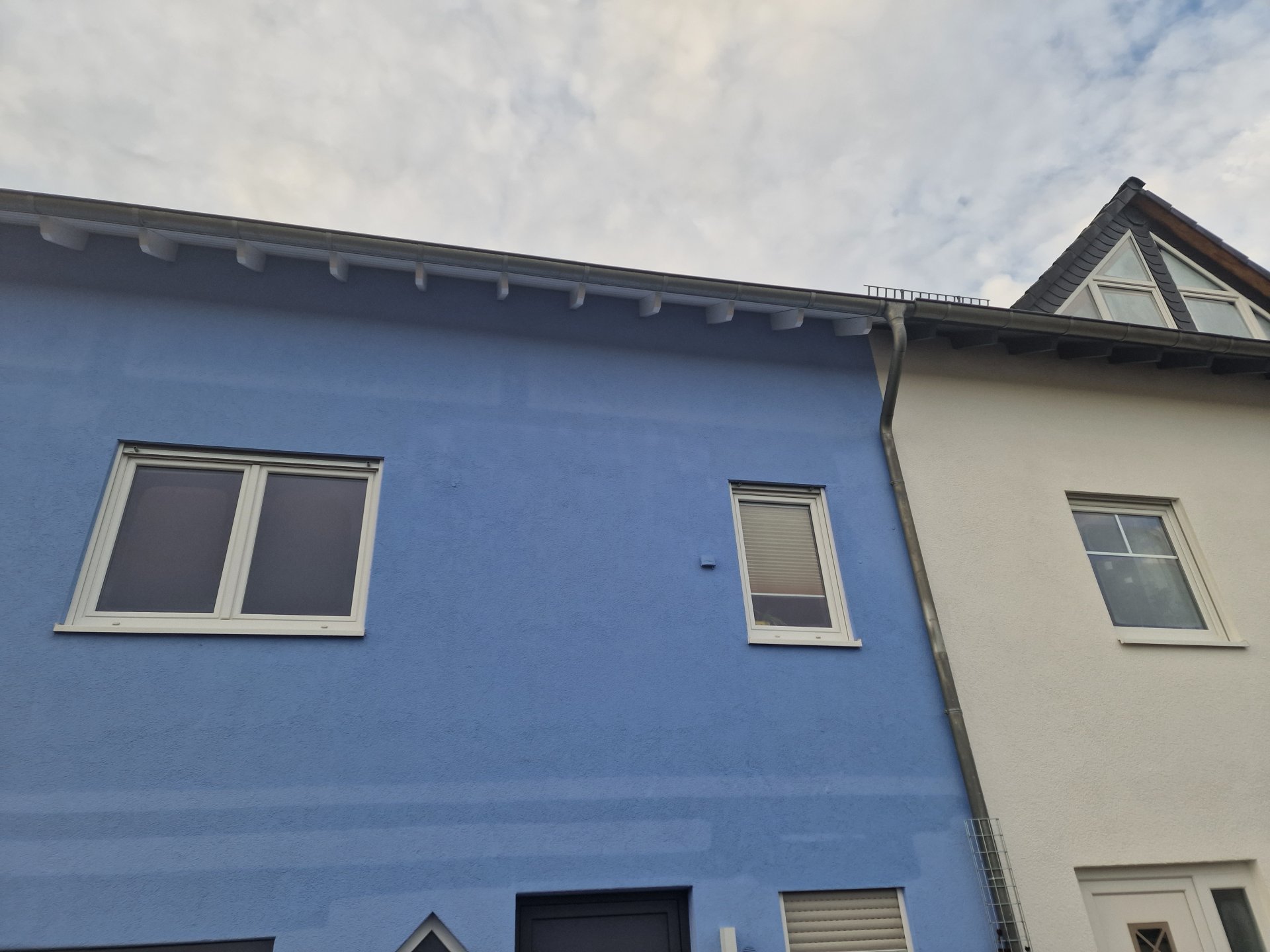

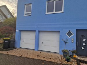

    Guten Tag,
    wir haben kürzlich ein etwa 20 Jahre junges Haus erworben, das vor 3-4 Jahren einen neuen Anstrich erhalten hat. Auffällig ist, dass die Fassade nach einer feuchten Nacht großflächige feuchte Bereiche, aber auch vollkommen trockene Stellen aufweist. Anbei ein paar Fotos. Die hellen Stellen sind vollkommen trocken, die dunkleren feucht. Mich würde interessieren, was hier die Ursache sein könnte: Liegt es an den unterschiedlichen Materialien hinter dem Putz (Stürze, Betondecke) oder ist hier vielleicht irgendwann mit einer anderen Farben nachgestrichen worden? Gibt es Handlungsbedarf?
    Viele Grüße und danke für eure Kommentare!

    Da sieht man das unterschiedliche Sorptionsverhalten verschiedener Putzuntergründe (Dämmplatten etc)
    und man sieht die schnelle Austrocknung im Bereich von Wärmebrücken.
