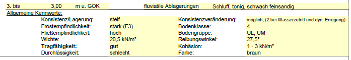

    Auf dem Grundstück ist kaum bis gar keine Versickerung möglich. Im gesamten Baugebiet waren die Versickerungstests damals negativ (keine Pegelabnahme während der Betrachtungszeiträume). Dazu entsprechend frostempfindlich.

    Danke für die schnelle Antwort. Soweit vollkommen korrekt mit dem Boden, ich habe hierzu weiter oben gerade vorhin eine Antwort inklusive Auszug aus dem Geogutachten ergänzt. Für meine Verständnis eine Rückfrage: "Genauso gut oder schlecht wie vorher" klingt für mich sehr drastisch. Ich habe mir vor einiger Zeit mal folgenden Textauszug zu Flachgründungen gesichert:
    "Bei Unterschreitung der Frostschutztiefe ist nach DIN EN ISO 13793-4 und dort Bild 1, eine Rand- und eine Erdbodendämmung (Perimeterdämmung) nebst rechnerischem Nachweis der Unbedenklichkeit erforderlich, wobei der charakteristische Wert der Wärmeleitfähigkeit der deutschen Norm DIN 4108-4, Tabelle 1, entnommen werden kann. Dabei ist auch der Fall vorgesehen, dass die Wärmeverluste des Bauwerks genutzt werden, um den Baugrund unter dem Fundament vor Frust zu schützen."
    Ich weiß nicht, ob es an der Einschätzung etwas ändert, aber vielleicht hilft dieser Input etwas. Wenn es wirklich so wäre, dass wir eventuell unter bzw. im Gründungspolster befindliche Nässe "mitten unterm Haus" ganz gut durch die Abwärme vom Gefrieren im Winter abhalten (m.E. realistisch, dass da noch gut was an der Bodenplatte ankommt und von dieser abgegeben wird), dann wären doch - sorry, wie immer meine Annahmen als Laie auf diesem Gebiet - insbesondere die Randbereiche und insbesondere die Ecken, wo die Kälte von außen unters Haus und an die Gründung kriecht, am ehesten gefährdet. Nach meinem Verständnis setzt der Frostschirm genau da an und müsste doch einen Effekt haben.

    Ich hab mich doch etwas vertan, was das Material angeht. Die Wärmeleitfähigkeit von Glasschaumschotter ist geringer, als ich dachte. Für (trockenen) Schaumglasschotter kann man wohl ~ 0,11 W/(m*K) ansetzen (zum Vergleich: trockener Sand 0,3 bis 0,8 W/(m*K)). Quelle Google.
    Ob die 20 cm ausreichend sind, kann ich nicht beurteilen. Skeptisch würden mich die Abbildungen hier stimmen: Perimeterdämmung Bodenplatte - Expertenwissen | BAUKOBOX. Bei dir soll bestenfalls die Abbildung "Gründung mit Frostschirm (Perimeterdämmung)" umgesetzt werden, wobei nichtmal die 30 cm Bodeneckung eingehalten werden. Die Variante mit Glasschaumschotter auf der nächsten Abbildung ist schon sehr weit von deinem Vorhaben entfernt. Und wichtiges Detail: Die Drainage, die bei dir fehlt, die ihr jetzt irgendwie notdürftig nachholen wollt und die selbst bei ordentlicher Ausführung irgendwann hinüber ist. Glasschaumschotter selbst ist zwar nicht offenporig, die Tragschicht daraus aber schon. Wenn sich das Wasser aufstaut ist die dämmende Wirkung dahin.
