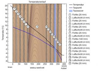

    ich untersuche derzeit ein Wandsystem auf Tauwasser und habe ein Problem mit der Berechnung der Taupunktkurve (blaue Kurve in der Grafik).
    Ich habe bereits die Temperaturen (schwarze Kurve in der Grafik) in den einzelnen Schichten berechnet und habe auch alle materialspezifischen Kennwerte.
    Kennt ihr eine Seite, wo gut erklärt wird, wie ich an jeder Schicht den Wert der Taupunktkurve berechnen kann?
    Ich möchte bitte keinen Onlinerechner oder ähnliches Verwenden.
    Grafik: http://www.bauexpertenforum.de/imagehosting/thum_52864558c693ff06c5.jpg
    Schon einmal danke für eure Hilfe.

    Was studierst Du? Ist das eine Studienarbeit?
    Rechnest Du mit der Hand? Üblicherweise macht man das ja mit einer tabellarischen Aufstellung/Berechnung und mit einer grafischen Auswertung.
    Stelle mal Deine Berechnung und die Grafik (sd-/Dampfdruck-Grafik) ein, damit wir drüber schauen können...

    Also das Tutorial auf Youtube ist wirklich super.
    Sehr verständlich und bin auch zu meinem Ergebnis gekommen: kein Tauwasser :-)
    Vielen Dank für eure Hilfe!

    Du wirst in diesem Bauteil (erheblichen) Tauwasserausfall haben! und zwar durch Konvektion. Keine der Schichten ist luftdicht zu realisieren! Bauteile können nicht nur nach Diffusion bewertet werden - da gibt es noch viele andere Faktoren.
    Außerdem würde dir jeder Bauherr, der rechnen kann, den Aufbau um die Ohren hauen, wenn er den Preis erfährt. Wir haben nicht nur funktionierend sondern als Sachverwalter des Bauherren auch die wirtschaftlichste Variante zu erplanen. Was Du hier hast ist eine teure Materialschlacht ohne Mehrwert.
