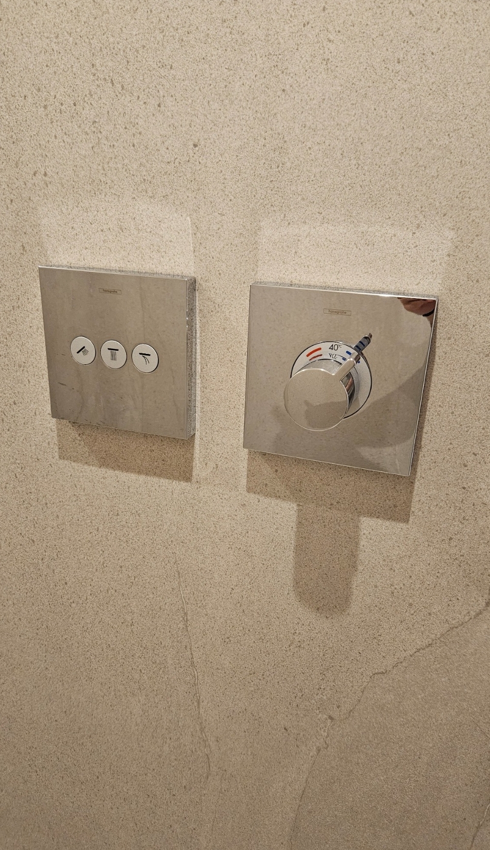

    Wie haben ein Haus gekauft und ärgern uns etwas über die Dusche. Wir haben eine hansgrohe Regendusche (in der Decke eingelassen) und eine Handbrause. Zum Starten des Wassers ist eine Hansgrohe ShowerSelect Unterputz für 3 Verbraucher angeschlossen und ein separater Regler für die Temperatur. Leider können wir den Druck nicht regulieren, sodass wir schon den Gesamtdruck im Haus herunter gedreht haben, da von der Regendusche nur sehr wenig rauskommt und von der Handbrause der Druck wie bei einem Hochdruckreiniger ist.
    Ich habe nun den hansgrohe Ecostat Square Thermostat Unterputz für 2 Verbraucher gefunden, kann ich diesen so verbauen? Den "3" Verbraucher brauchen wir nicht, das ist in der Regendusche nochmal ein Sprenkler der alles unter Wasser im Bad setzt, darauf können wir verzichten.
    Danke vorab für ein paar Tipps und Anregungen.

    hast Du einmal die Unterlagen zu der Unterputzarmatur studiert ? Gibt es Vorgaben welcher Ausgang für welchen "Verbraucher" vorgesehen ist ? Gibt es Ausgänge für hohen und niedrigen Volumenstrom ? Ist dort eventuell etwas vertauscht und durch Austausch der Bedientasten korrigiert worden ?
    Es gibt auch Reduzierscheiben die im Brauseschlauch montiert den Durchfluss für eine Handbrause verringern können. Das Herabsetzen des Drucks für.das Haus Haus hat Dir ja wie Du siehst die Performance der Regendusche genommen.
    Eventuell kann der telefonische Kundendienst des Herstellers Dich bei Beschreibung des Problems unterstützen?
