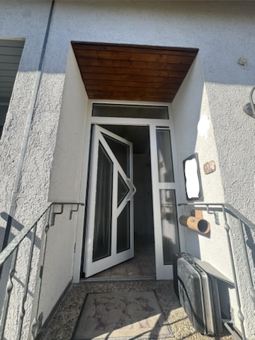

    unsere Haustüre soll getauscht werden, nächstes Jahr soll dann die Fassade (14-16cm) gedämmt werden. Wir haben die Besonderheit, dass der Eingangsbereich bei uns etwa 1 Meter nach innen versetzt ist (siehe Bild). Würde ich jetzt die Tür 1zu1 tauschen, hätte ich keinen Platz mehr für eine Dämmung der innenliegenden Wände und der Laibungen.
    Bei der Planung haben sich für mich einige Fragen ergeben:
    • Die Türe sollte wohl bestenfalls mit Rahmenverbreiterung in Dämmstärke (Seiten und oben) eingesetzt werden, um die Wände und Laibungen richtig dämmen zu können. Damit würde das Seitenteil wegfallen. Die 14-16 cm von der Fassade möchte ich nicht nehmen, das würde den Eingangsbereich noch weiter verschmälern. Welche hochdämmenden Stoffe empfehlen sich hier? Die jetzige Wand (30cm Liapor) hat einen U-Wert von etwa 0,6, bestenfalls komme ich damit auf die förderfähigen <0,2.
    • Die linke Wand grenzt direkt an die Nachbarswand an (DHH). Wie wäre diese richtigerweise zu dämmen? Analog der anderen Seite, oder kann ich hier aufgrund der doppelten Wandstärke auf Dämmung verzichten? Die Stirnseite muss ich natürlich mitdämmen, um einen Versatz im WDVS zu vermeiden.
    Ich habe nächste Woche den Fassadenbauer da, der wird mir die Fragen natürlich auch beantworten können. Aber wie immer bei solchen Themen können auch neutrale Meinungen ganz hilfreich sein. Schonmal danke vorab!

    Eine Wand von 0,6 würde ich nicht nachträglich dämmen, wie soll sich das rechnen.
    Ich würde eine Wärmepumpe einbauen und mich freuen.
    Mal abgesehen davon, dass die Tür dann von innen total bescheuert aussieht.

    Ein Hauskauf rechnet sich selten. Die energetische Einsparung ist natürlich klein, aber immernoch da. Zudem haben wir im OG an den Ecken und Dachschrägen massive Kältebrücken, wo sich Schimmel bildet. Und die Fassade muss so oder so in den kommenden Jahren gemacht werden.

    Hast du Details vom Wandaufbau (Fotos) aus der Bauphase?
    wenn da im Eingangsbereich keine Kältebrücke irgendwo schlummert, würde ich da zur Tür hin gar nichts mit Dämmung machen.

    Ist leider ein Albau, also keine Fotos vorhanden. Wände sind wie gesagt 30cm Liapor verputzt. Ich habe den Grundriss des Eingangsbereich mal angehängt.

    Ich würde einen Planer hinzuziehen, der sich die Bereiche genauer anschaut. Erst dann kann man bewerten, ob der Eingangsbereich überhaupt gedämmt werden muss. Das gilt auch für die Schimmelpilz-kritischen Wärmebrücken.
